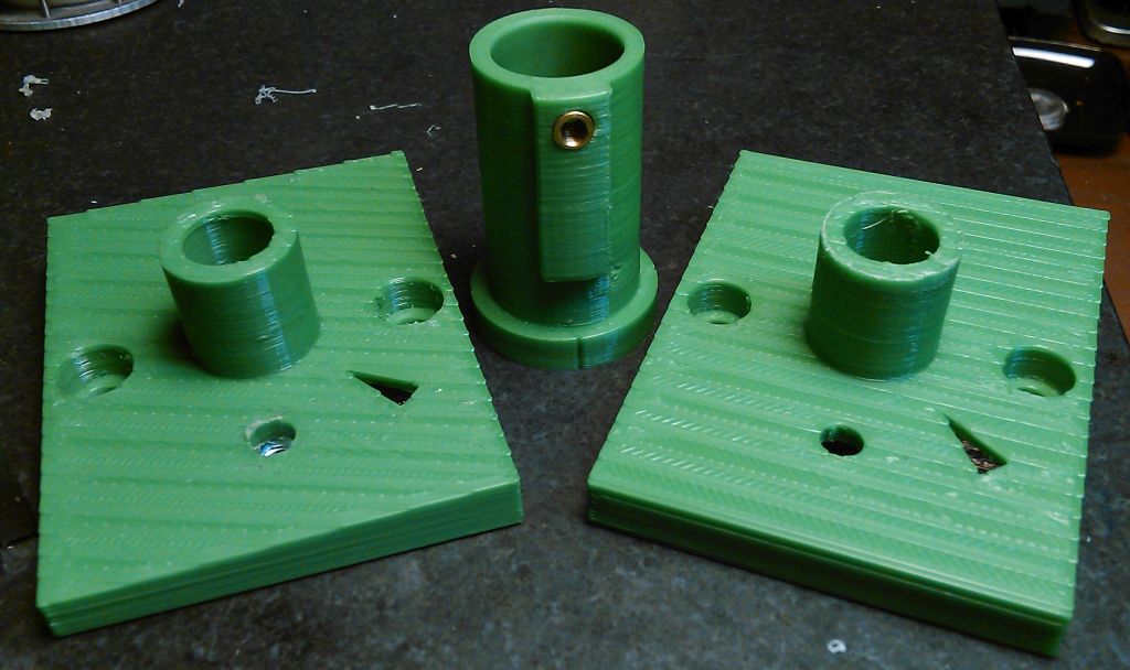

A causa di una persona che mi aveva chiesto di stampargli una base per l'affilatore di frese e che poi è bellamente sparita, ho le parti stampate disponibili per qualcuno che voglia realizzarsi questo utensile davvero utile!
Ho sia la versione normale per una fresatrice con testa inclinabile, che la versione (a sinistra nella foto) con i due angoli già pronti per le fresatrici a testa fissa.
Potete scegliere quella che vi è più utile.
Compreso il cilindro divisore tutto già rifinito e pronto all'uso come si vede in foto.
Costo 18 euro compresa spedizione per corriere espresso tracciabile.

Ciao, bisogna vedere a che altezza riesce a lavorare la MF70. C'è bisogno di circa 100 mm per stare tranquilli, con una fresa da 10 mm per esempio.
Poi bisogna usare la versione con i due angoli ricavati nella base perchè la testa è fissa.

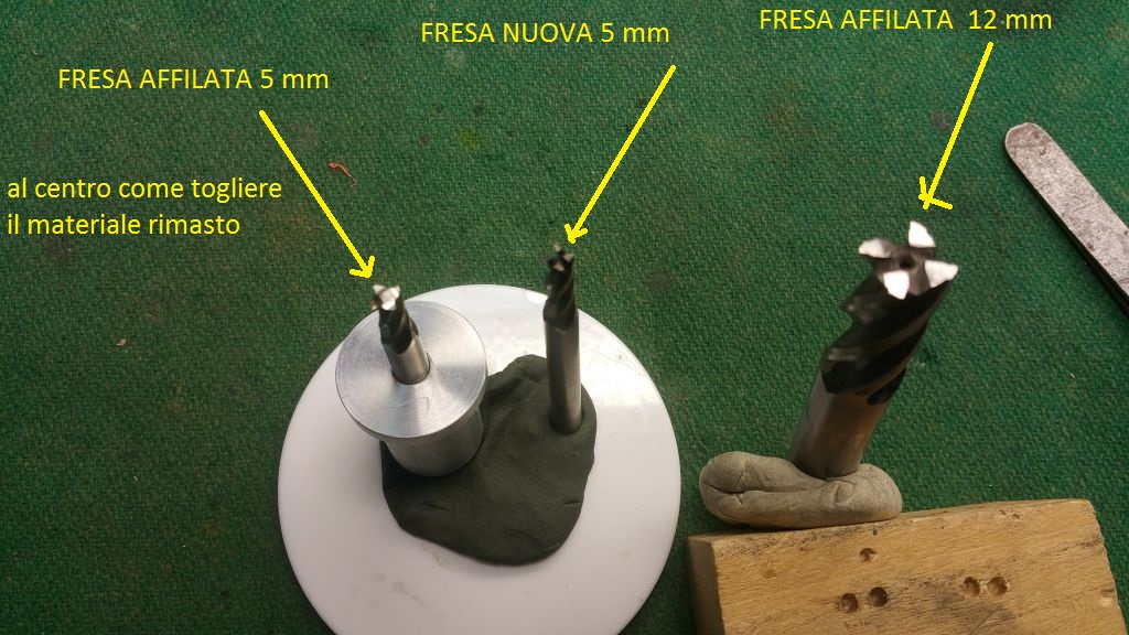

Tempo fa tu mi hai fornito i pezzi stampati con la 3D per costruirmi l'affilatore, poi per mancanza di tempo l'ho costruito in questi giorni, e devo dire che sono molto soddisfatto, ho affilato una fresa da 12 mm che i taglienti si erano un po' consumati e l'affilatura secondo me è venuta alla perfezione, vedi foto allegata, poi avevo una fresa da 5 mm che 2 taglienti si erano spezzati completamente e ho provato ad affilarla nel seguente modo, prima cosa con la mola l'ho pareggiata, poi ho affilato tutti e 4 i taglienti come vedi nella foto allegata e l'affilatura avendo una certa cura perché rispetto alla fresa più grande è un po' più delicata, ma devo dire che è venuta bene. Il problema è che al centro naturalmente rimane del materiale, che consiglio mi puoi dare per poterlo eventualmente rimuoverlo essendo in una posizione abbastanza critica.
Salutoni.
Luciano

Ciao Luciano, come vedi nelle frese che non sono usate "a tuffo" vengono create delle scanalature a croce sul lato piatto, a ridosso dei taglienti.
Io di solito, se non ho più materiale o in caso di fresa gravemente danneggiata, faccio prima un solco a croce con un Dremel e un disco da taglio e poi proseguo con l'affilatura nel mio affilatore, ottenedno ottimi risultati e frese come nuove.
Però appunto, essendo una posizione un po' critica come hai detto, è meglio fare questa operazione prima di affilare, per evitare di danneggiare il lavoro fatto.
Spero ti sia utile.
Ciao :-)

Onestamente avevo pensato pure io a una soluzione del solco prima dell'affilatura, ma volevo un consiglio e una conferma in base alla tua esperienza, grazie :D
Luciano
