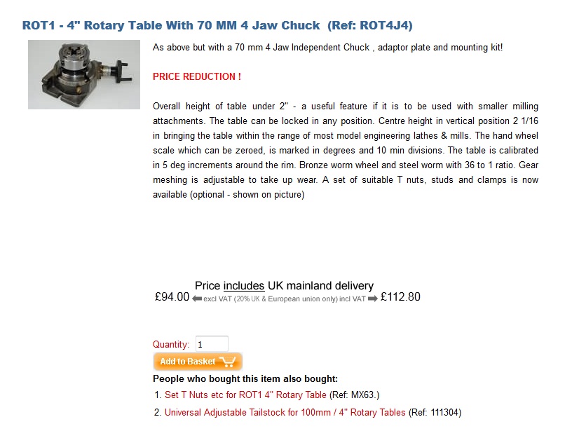

Buongiorno a tutti,
girovagando nei vari siti in cerca della tavola girevole ottimale per me, che possiedo una fresatrice OPTIMUM BF16, ho trovato in
http://www.chronos.ltd.uk/cgi-bin/sh000001.pl?WD=rotary%20table&PN=Soba_Rotary_Tables_and_accessories%2ehtml#aROT4J4
ho trovato l'articolo ROT1-4'' .Di primo impulso mi piace perché è leggera,molto bassa,completa di mandrino e un prezzo molto accattivante.Ho il dubbio che il prezzo molto basso nasconda qualche inghippo : é poco solida,il rapporto tavola girevole e manovella 1:36 è insufficiente,si potrà usare senza mandrino?
Vi ringrazio per la pazienza e saluto tutti.
Piero

Ciao Piero,
che il disco divisore abbia un rapporto 1:36 oppure 1:90 ciò influenzerà solo la precisione della divisione: con 1:36 ad un giro di manovella corrispondono 10° mentre con 1:90 si hanno 4°, quindi il nonio in quest'ultimo caso avrà un errore di meno della metà del precedente. La robustezza è garantita in ogni caso: è ovvio che con un mandrino da 70 potrai bloccare bene pezzi da 35 (l'inversione delle ganasce non mi ha mai convinto del tutto).
Tempo addietro ho postato una traduzione (libera) del manualetto trovato con la HV6, ecco il link:
http://www.ebgmodels.it/?page_id=1622&mingleforumaction=viewtopic&t=591.1
Saluti Giuseppe.

Ciao Glob,
si il mandrino è molto piccolo,ma è anche piccola la fresatrice BF16. La tua risposta comunque mi ha schiarito un po le idee.
Grazie.Piero
