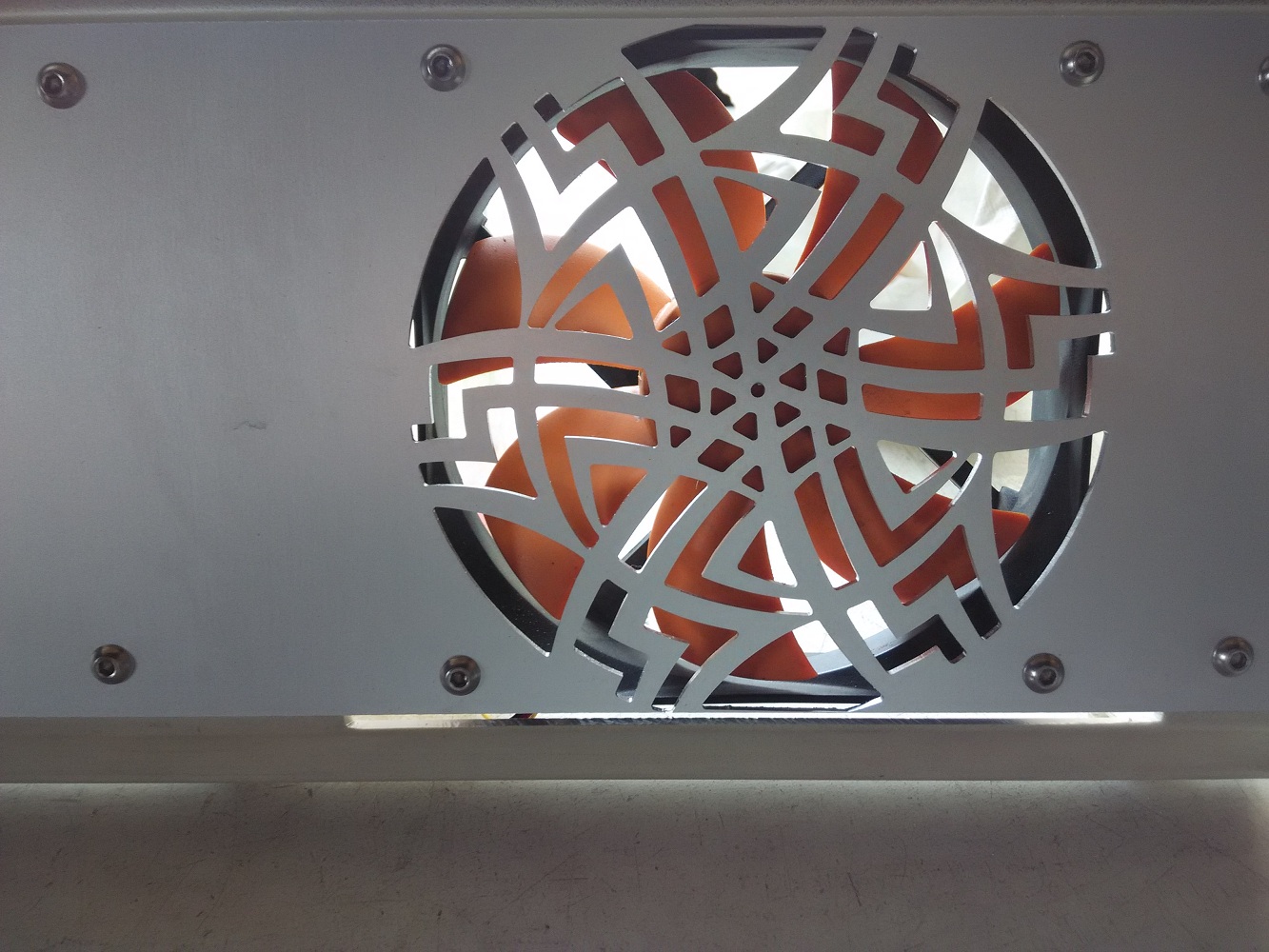

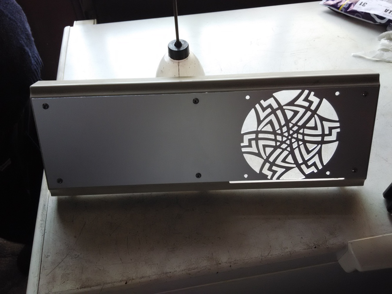

Ciao a tutti,
ecco un piccolo lavoro creato con la cnc, si tratta della griglia di areazione del box contenente l'elettronica della mia cnc.
Visto che il controllo numerico è precisione, sono riuscito a metterci del mio e ho aggiunto "volontariamente" ;-) l'errore umano, diciamo che ci sono minimo 3 errori, il primo: il taglio del frontale del vecchio case è risultato troppo grande per il frontale di alluminio.
il secondo: il disegno della griglia doveva essere più piccolo ma sopratutto centrato meglio.
il terzo: che mi ha fatto notare il mio coinquilino di garage che i fori più grandi sull'esterno della circonferenza permettono di inserire un dito e farselo affettare dalla ventola.
Sono comunque soddisfatto, non per la precisione, ma per il fatto che la macchina funziona, per il resto è giusto mostrare anche le cose non riuscite bene.

Quelli che hai enunciato sono piccoli errori di gioventù, nell'insieme mi piace. Sembra che lo spunto lo abbia preso dai vari tag che si vedono sulle fiancate dei bus, treni, palazzi, prodotti dai writers e dagli artisti di strada.

Fortunatamente dalle mie parti gli artisti di strada scarseggiano e la mia fonte è il web, però ai centrato il prodotto. Per la gioventù visto i 42 appena compiuti posso anche darti ragione, però un po' di rimbambinaggine c'è di sicuro :-)

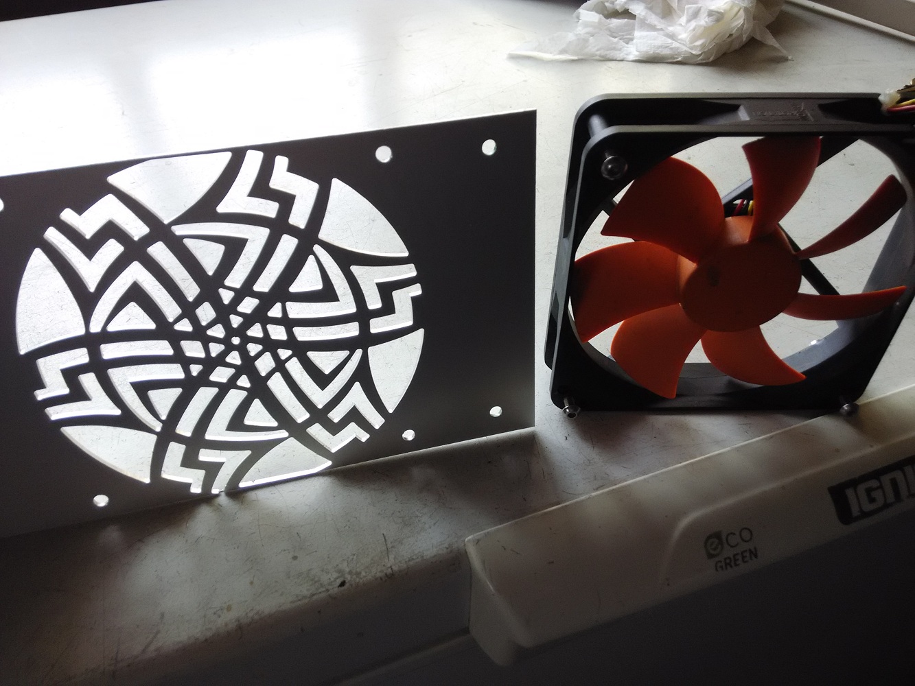

Se il pannello è di alluminio che utensile hai montato per tagliarlo ?

Rispondo a Fede, il materiale ho omesso di dirlo, a lavoro lo uso spesso e lo dato per scontato, è alluminio anodizzato argento da 2 mm. Per incidere il tutto ho usato una fresa al carburo di tungsteno (widia) integrale da 1,5mm a 2 taglienti ed ho fatto 4 passate da 0,5mm, il kress lo messo a circa 16000 giri e la macchina avanzava a circa 300mm/min.
Aggiornerò la lista dei fornitori anche con il venditore di queste frese.
Visto che parli di centesimi, con una cnc penso tu possa usare dei bulini con piano di taglio e angolazione a tuo piacimento, in base anche alla larghezza del carattere che vuoi ottenere, in alternativa puoi usare, con un sistema ammortizzato, un graffietto diamantato, che produce un tratto molto definito e poco profondo.
