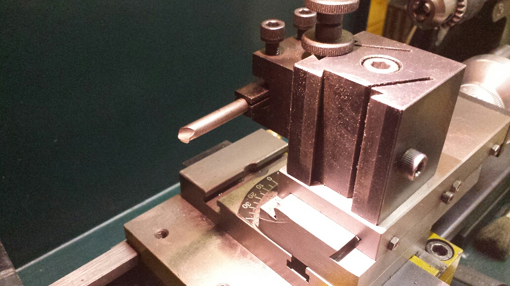

Deciso a risolvere la questione definitivamente e venuto fuori questo portautensile per utensili tondi. Per dovere non è una mia idea, l'ho pescata da qualche parte, su qualche catalogo anche se non ricordo più dove.
Finito il mio sproloquio ve la presento:

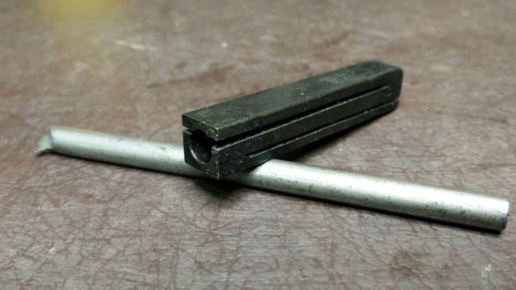

Prendete un quadrello 10x10 foratelo lungo tutta la sua lunghezza, praticate 2 tagli longitudinali ed otterrete un portautensili autobloccante, se volete strafare brunitelo e non ci pensate più.
Immagine 1 --> montato sulla torretta del PD400
Immagine 2 --> portautensile e utensile

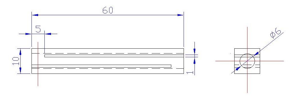

Immagine 3 --> schizzo per chi volesse replicarlo uguale.

Domanda la fresata da 1mm l'hai fatta con una lama circolare montata sulla fresatrice? o come?

La prima che hai detto, ho usato una "minilama circolare" spessa 1 mm montata sulla fresatrice.

Io ho un set di utensili tondi Proxxon gambo 6 mm comprati parecchi anni fa e il relativo portautensili è fatto più o meno come il tuo, salvo il fatto di avere un unico taglio longitudinale per tutta la lunghezza da un unico lato, a formare una sorta di C
Penso sia più che sufficiente per conferire una buona elasticità, al posto dei due che hai praticato tu e rende anche più semplice la realizzazione pratica.
