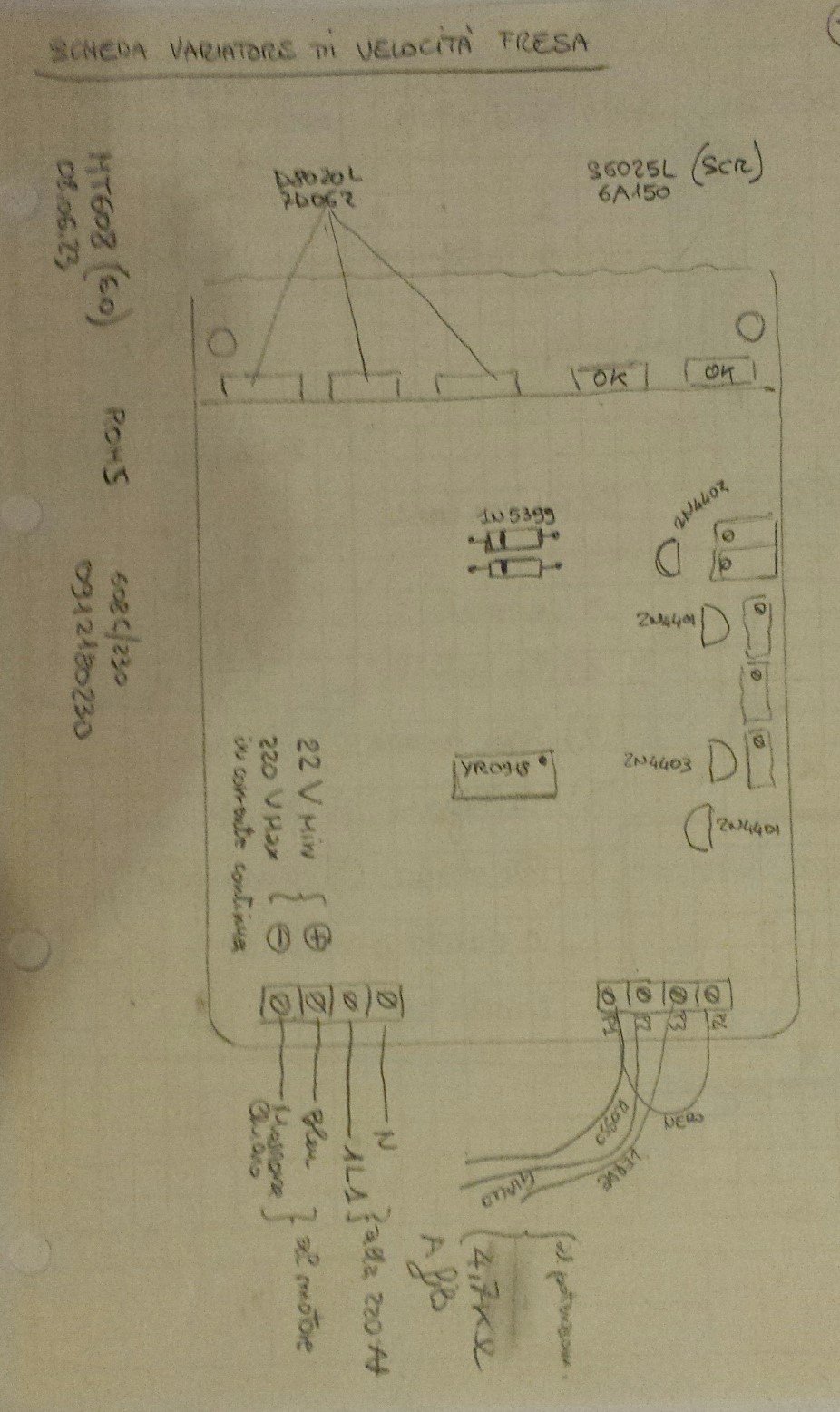

Ogni tanto mi si intrecciano le dita e viene fuori un "non giurava più nulla" al posto di "non girava più nulla". Facezie a parte inoltriamoci nei meandri della scheda di controllo velocità della BF16. Schemi non ne ho ma qualche consiglio posso dartelo. La prima immagine che allego si riferisce alla posizione dei componenti sulla scheda. In alto sono montati gli elementi di potenza, 3 diodi e 2 triac. E' ragionevole pensare che il guaio stia proprio li. Una controllata al potenziometro a filo prima di intraprendere qualsiasi azione la darei, trascurare le cose più banali porta a delle feroci emicranie. :(

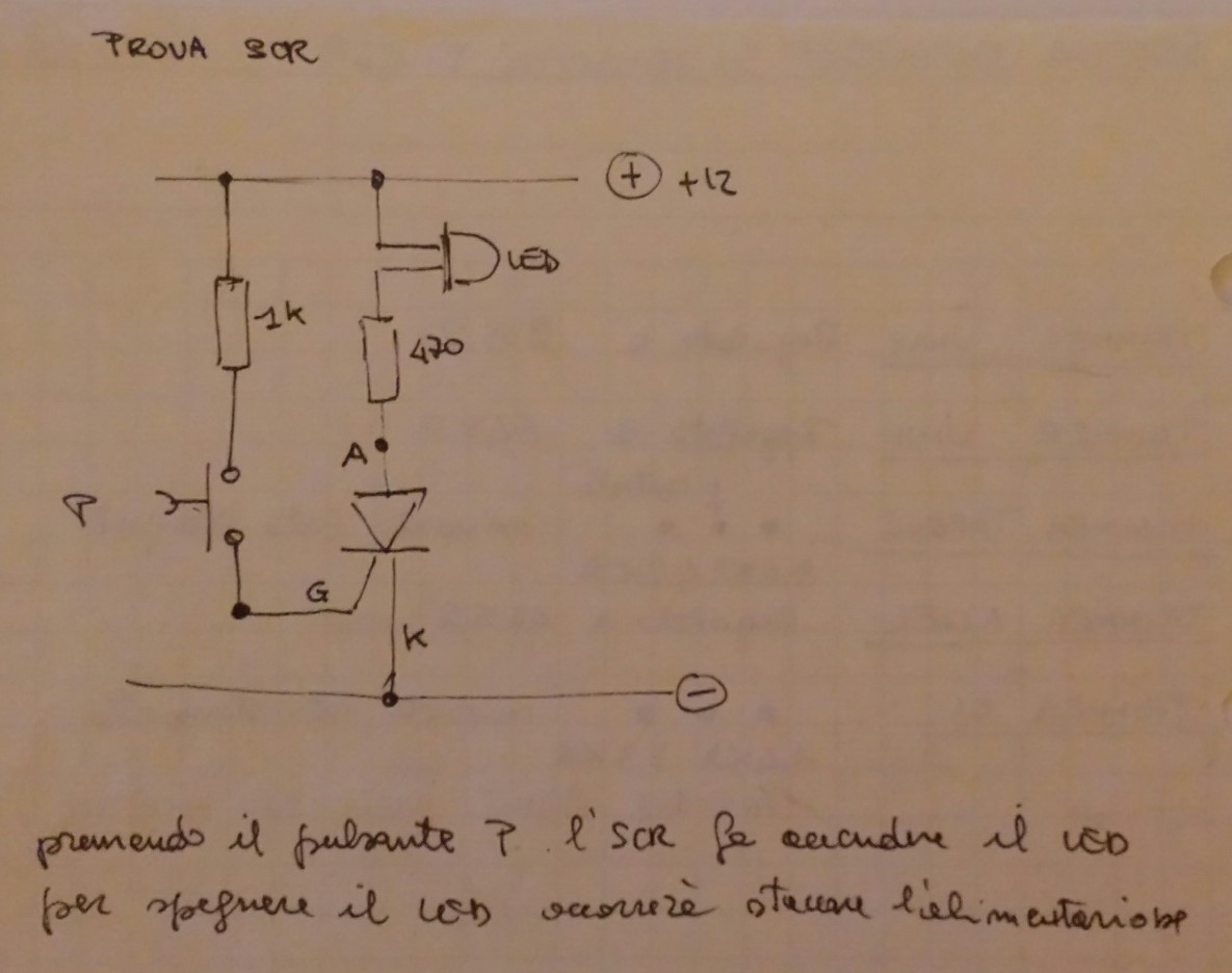

Ora che hai testato il pot a filo 4.7 Kohm, nessuna interruzione valore corretto ai capi, ruotando l'alberino, da una parte la resistenza aumenta dall'altra diminuisce. Insomma una noia. :D Passiamo alla scheda. Dissaldiamo un SCR alla volta proviamolo se ok rimontiamolo altrimenti sostituiamolo. Come si provano gli SCR ? Basta guardare l'allegato 3, 2 resistenze 1 led ed 1 pulsante e ci leviamo la paura.

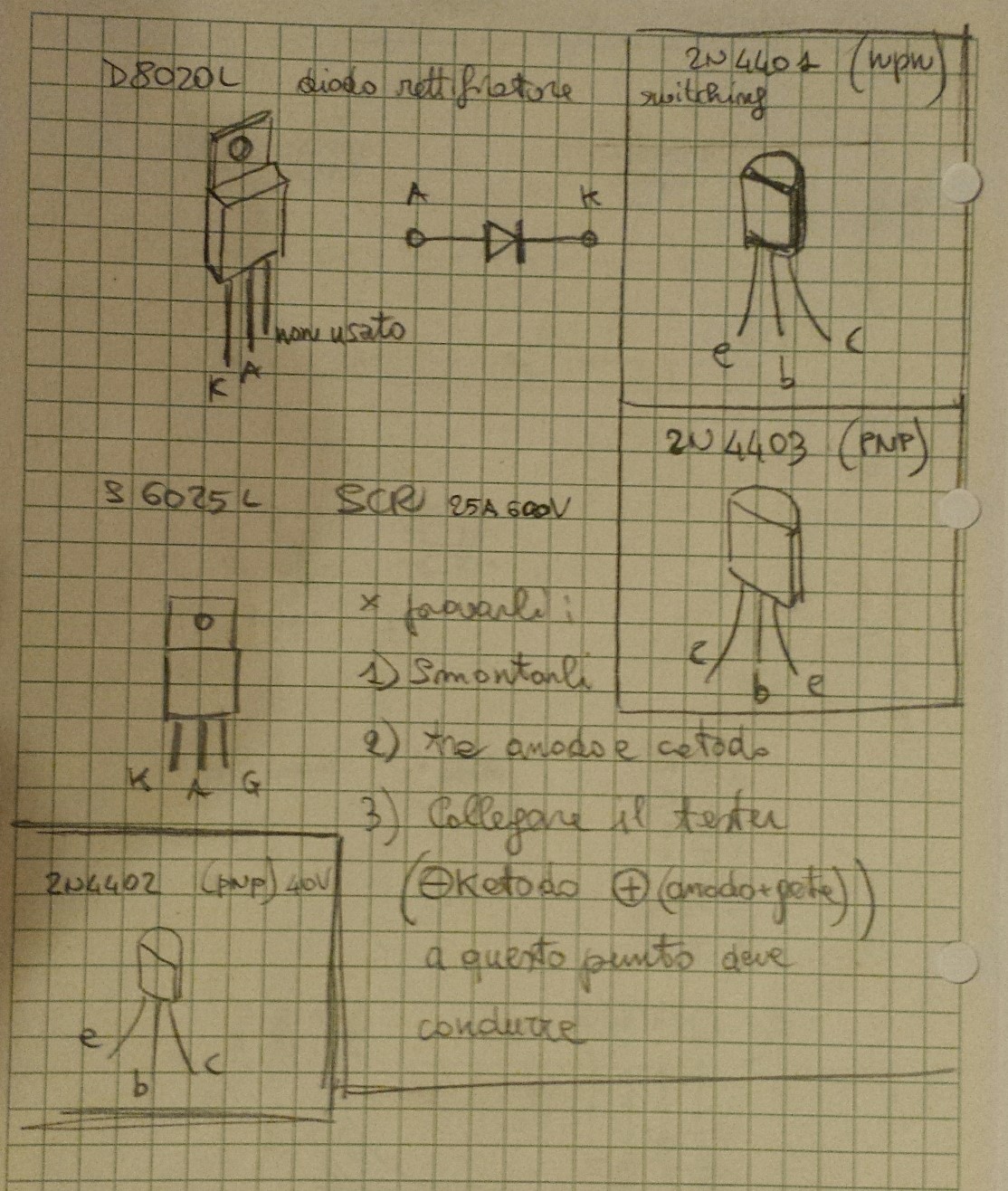

Per provare i 3 diodi basta un tester. L'allegato 4 mostra la piedinatura dei vari semiconduttori usati. Spero di essere stato utile.
