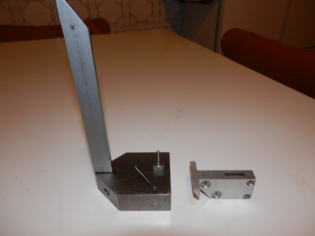

In effetti sono stato un po' "stringato", ma erano le ventuno e trenta e non avevo voglia di scendere ne laboratorio per fare altre foto. Rimedio subito: dovendo ottenere dei piani paralleli in un cilindro in PVC ho realizzato questo supportino che mi facilita le cose (Antonio ha ragione assomiglia più a un truschino che a una squadra a cappello).
Nella prima foto si vede il pezzo in lavorazione in cui il piano superiore non è parallelo a quello inferiore (tenete presente che i pezzi sono già finiti: non sono in lavorazione)

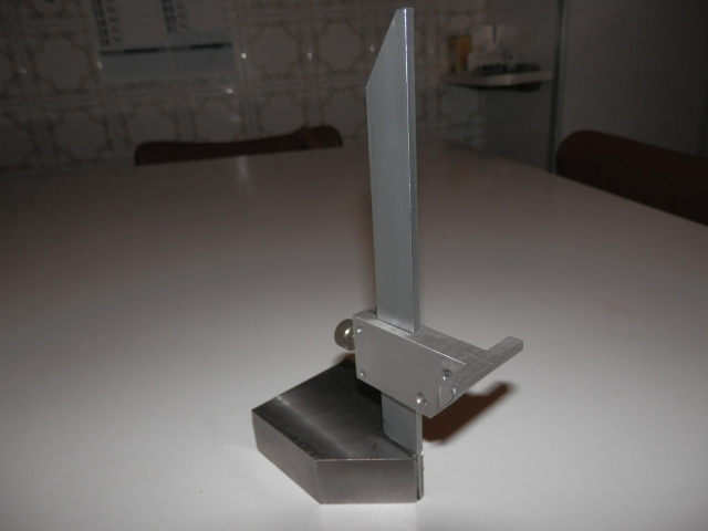

Nella seconda foto il piano superiore è parallelo a quello inferiore: infatti quello inferiore poggia perfettamente sul supporto mobile in alluminio.

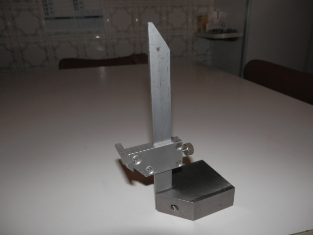

In pratica come lo uso: devo ottenere due lavorazioni parallele su un cilindro , eseguo la prima sfacciatura, poi giro il cilindro e faccio combaciare il lato lavorato con il supporto( che si può muovere liberamente lungo l'asta verticale), quindi, bloccato il pezzo, eseguo la seconda lavorazione che risulterà sicuramente parallela alla prima.
