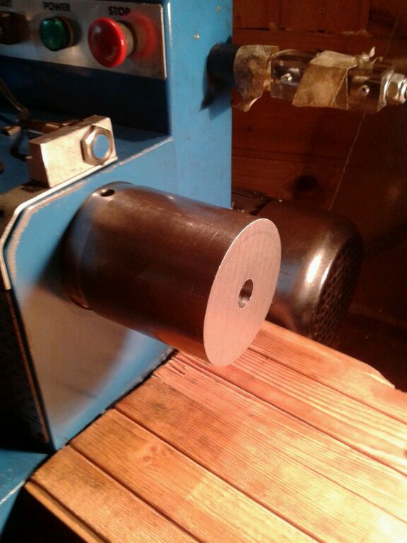

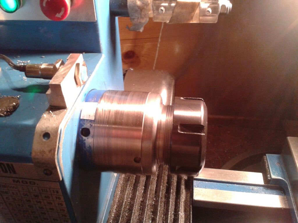

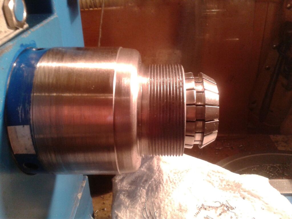

Il risultato funzionale è ottimo per le mie necessità: ho fatto la prova con una fresa da 10mm ed il fuori centro è di un centesimo di mm scarso, anche in ripresa....brodo di giuggiole!
Quello estetico, come sempre, un po' meno ma va bene così.

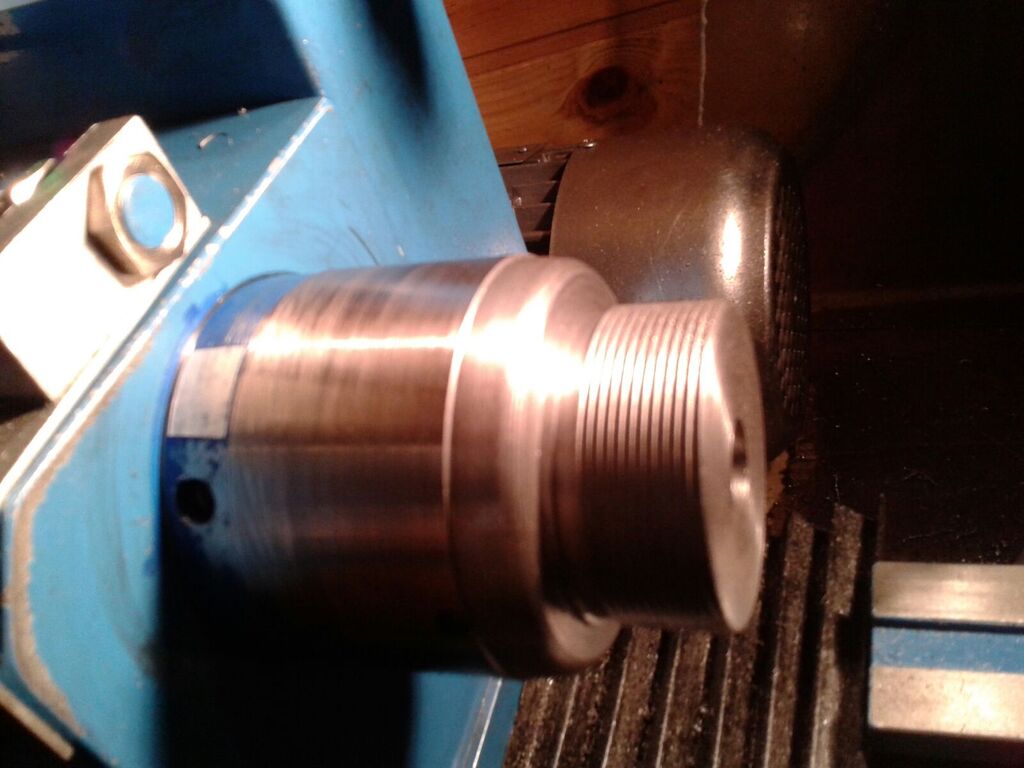

Sono partito da un cilindro di C45 da 70mm di diametro e più o meno altrettanti di lunghezza, nel mandrino a quattro ganasce indipendenti (made in India). La filettatura interna, per avvitarlo sul naso mandrino, è stata la parte più dura, non avendo un buon utensile. In pratica gran parte della filettatura l'ho fatta facendo girare il pezzo a mano, e dopo aver scheggiato il primo utensile in vidia ed il secondo autocostruito in acciaio temprato da me, ho risolto con una barretta da 4mm in carburo di tungsteno affilata e montata trasversalmente su una barra da 10mm ricavata da una stampante.......troppe chiacchiere?
Quello che vedete avvitato sul fondo del mandrino è un pezzo di riscontro filettato M50x2,5 come il naso mandrino, che ho usato per provare la filettatura interna man mano che andavo avanti.

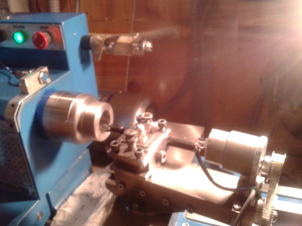

questo è l'avanzamento automatico molto casereccio che ho usato per forare il cono:

Risultato finale
https://www.dropbox.com/s/pozfy6gv1myt3ve/IMG-20151105-WA0005.jpg?dl=0
https://www.dropbox.com/s/b7acp2pbeoxnimn/IMG-20151104-WA0003.jpg?dl=0
Come vedete non riesco più ad inserire le foto per cui abbiate la pazienza di aprirle dai link e scusatemi.
Ora sarei tentato di temprare la sede delle pinze ma la cosa mi spaventa abbastanza viste le dimenzioni. Ritenete sia necessario?
Buona serata a tutti

Hai fatto un ottimo lavoro, se il tuo porta pinze ER40 ti da una eccentricità inferiore al centesimo io lascerei stare una eventuale tempera: introdurresti sicuramente delle deformazioni che poi dovrebbero essere rettificate, il che non è semplice ne economico. Ho visto che hai dotato il carro di un avanzamento motorizzato, più o meno come ho fatto io per realizzare una serie di puntalini conici diverso tempo fa.
