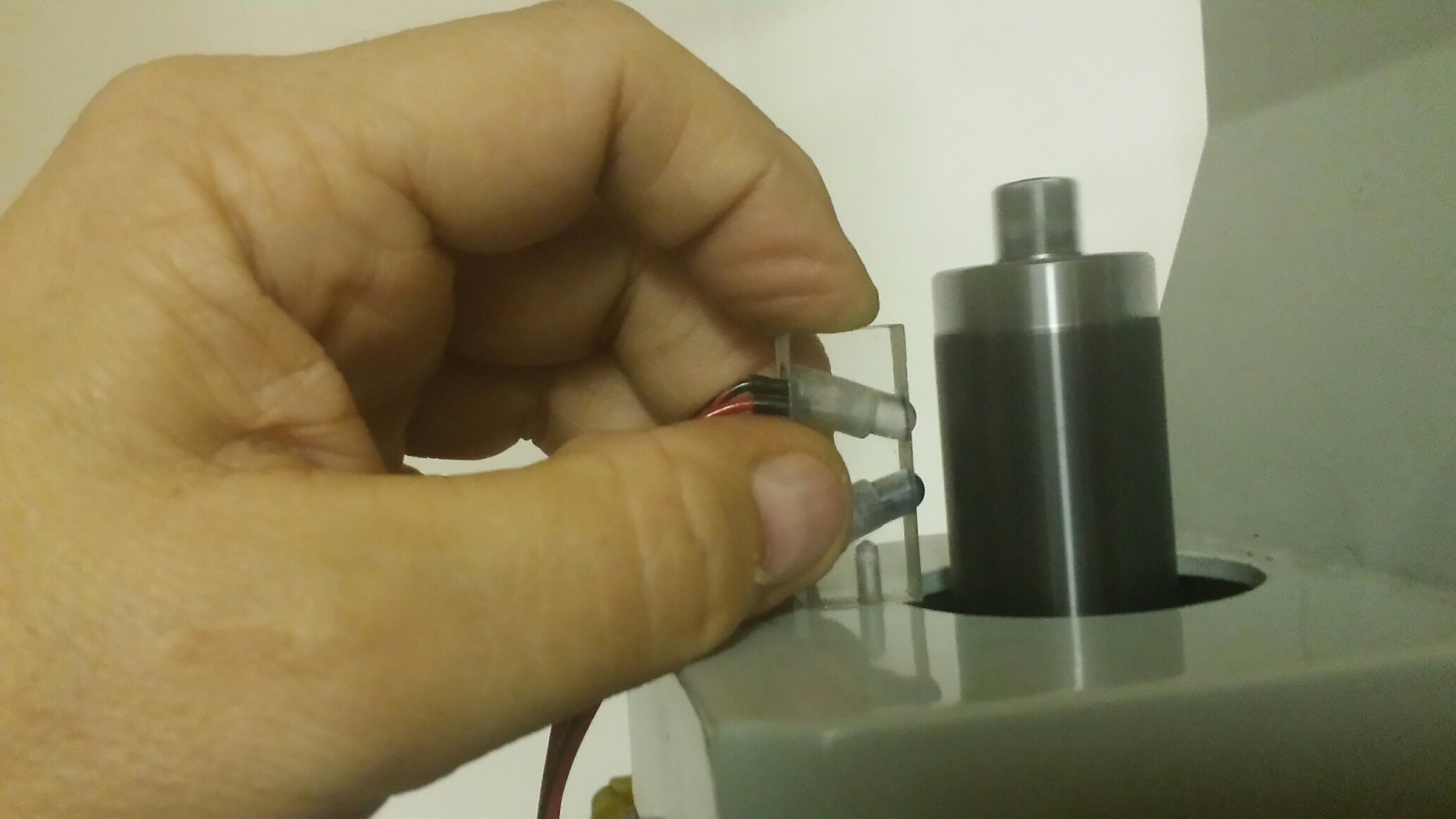

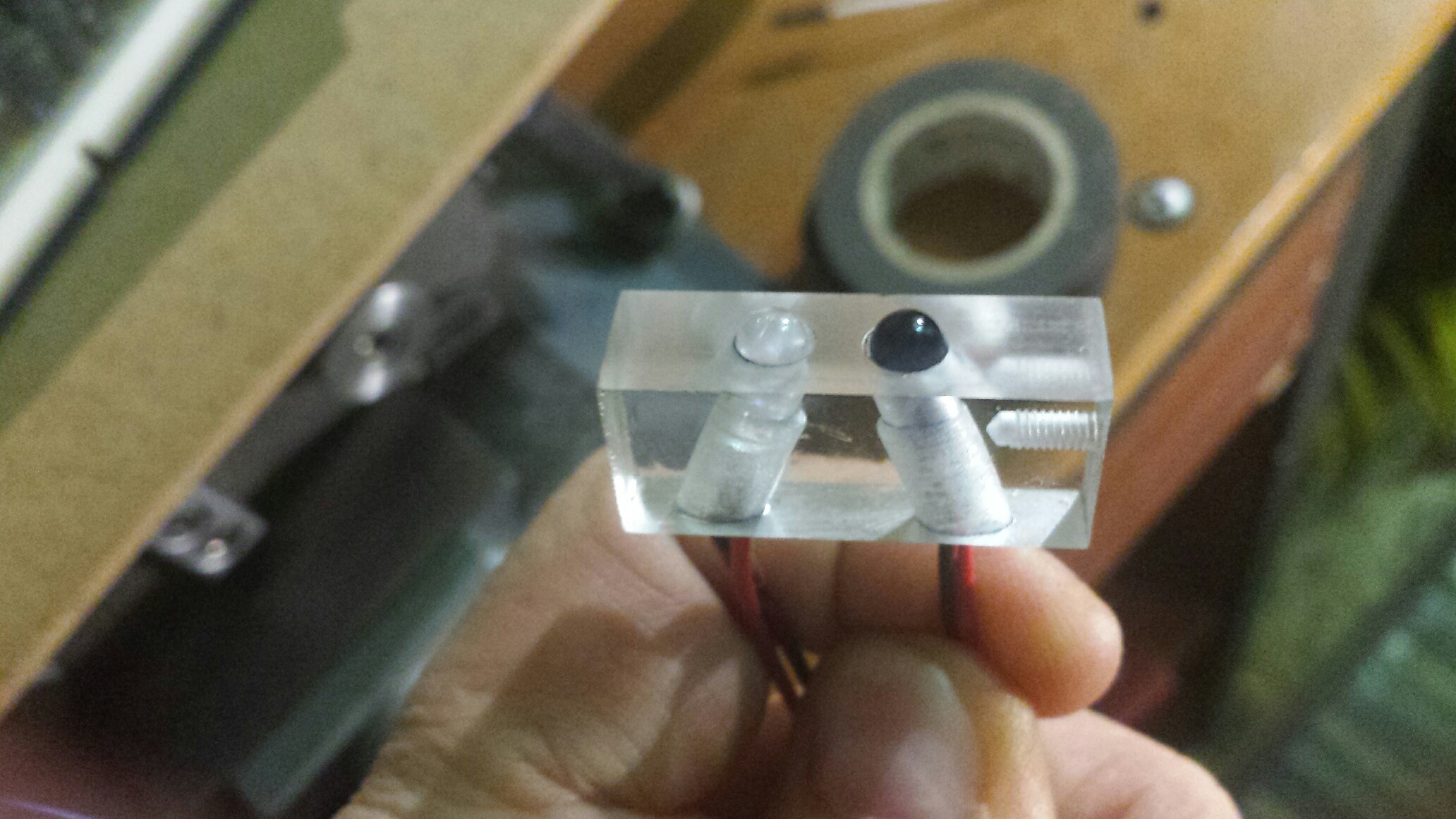

Partiamo dal sensore, una coppia di diodi IR, uno emettitore e l'altro ricevitore. Io gli ho trovati smontando un telecomando ed un telaio TV, voi potete anche.....comprarli 8-) .
Il supporto è stato ricavato da una scheggia di plexy forato con una agolazione di circa 20 gradi. (immagine n.1)
L'immagine n.2 mostra dove il sensore verà montato.
L'albero della fresatrice, nell'ultima parte, è stato rivestito con nastro isolante nero, dopo averlo rivestito sono state asportate 3 striscioline di nastro larghe circa 5 mm ogni 120 gradi. Ogni giro dell'albero avremo che il raggio IR emesso dal diodo 'Bianco' verrà rilevato dal diodo 'scuro' e questo capiterà 3 volte ogni giro.

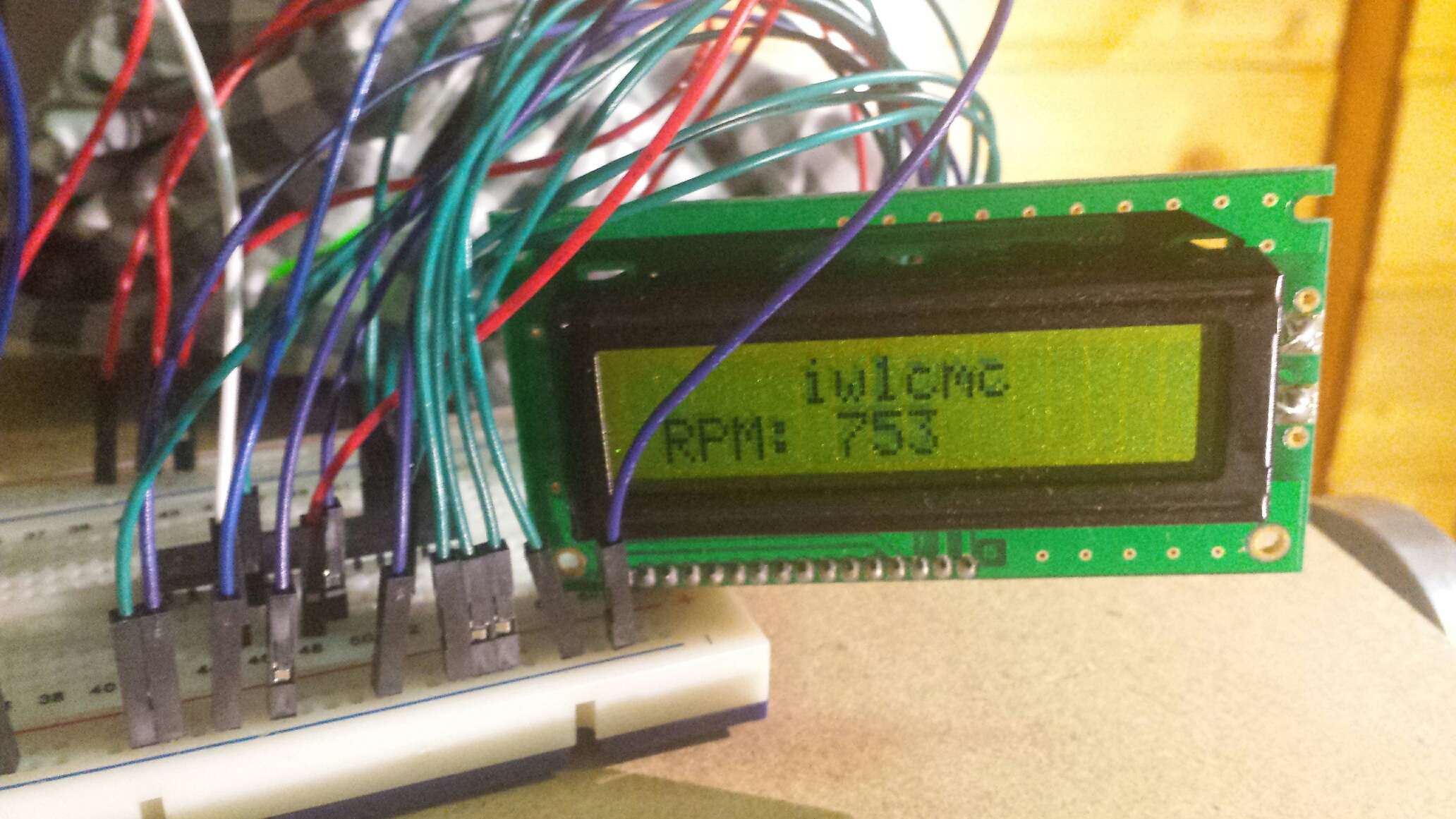

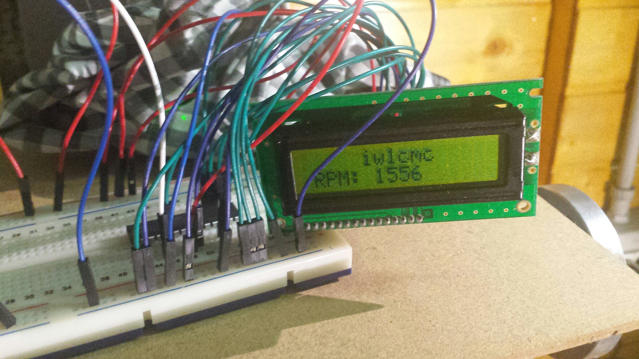

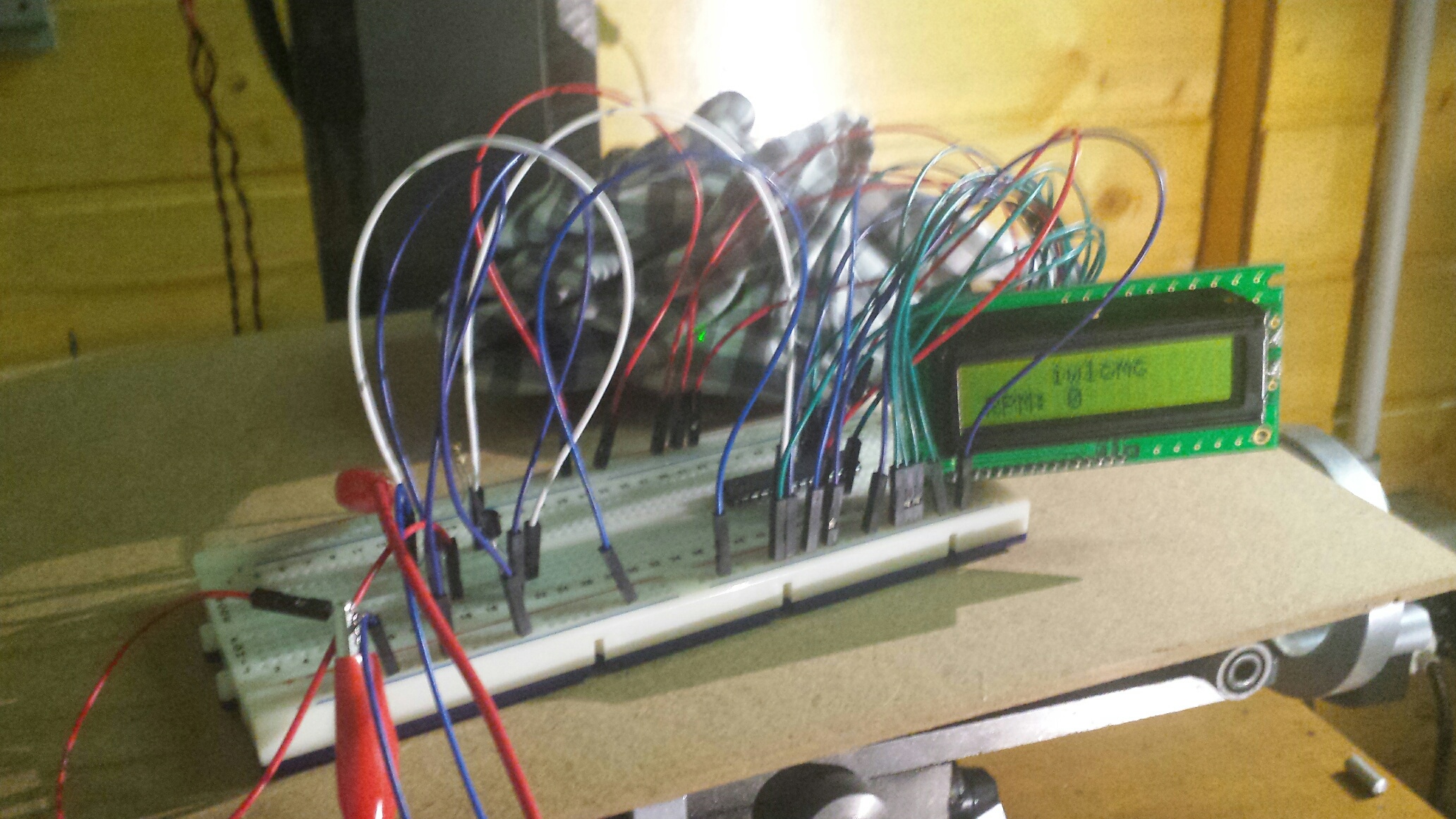

Buonasera a tutti, le strade in salita hanno di bello che quando finiscono si è in discesa :D , vi propinerò 3 immagini del montaggio, ancora sperimentale, dell'elettronica del contagiri.
Le immagini si riferiscono a 3 momenti:
1) albero fresa immobile,
2) a metà del potenzionetro di regolazione della bf16,
3) potenziomentro a fondo corsa.
Considerando che il sensore viene tenuto in posizione con le mani, mi sembra che tutto funzioni secondo le più rosee delle mie aspettative.
In prima battuta avevo realizzato il tutto con un 'Arduino Uno" poi, mi sono reso conto che le dimensioni erano troppo generose e non sarebbe stato possibile inserire il circuito nello spazio che avevo preventivato (intorno all'albero).
Non potendo venir meno alla mia proverbiale "taccagneria", ho deciso di togliere da Arduino tutto cio che non serviva, praticamente ho tenuto solo il microprocessore ;) .
Adesso abbiamo (....ho) 8-) un circuitino snello, risparmioso, dimensionalmente adatto a collocarsi a fianco dell'albero in rotazione.

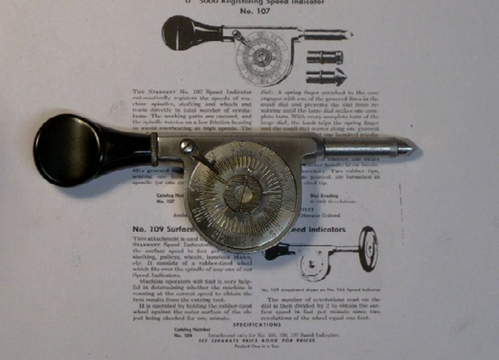

Ti ricordi questo? E' un "vecchietto" che con l'aiuto di un semplice orologio o, se vuoi essere ancora più taccagno, di una clessidra, ti da addirittura la velocità in m/min che è quello che interessa più che i giri/min (dai scrivi ancora due righe di codice e fatti uscire i m/min... su... su .... non essere pigro! ) :-)
Il tutto in maniera rigorosamente meccanica e senza pile per non sprecare ulteriori..."palanche" :-)

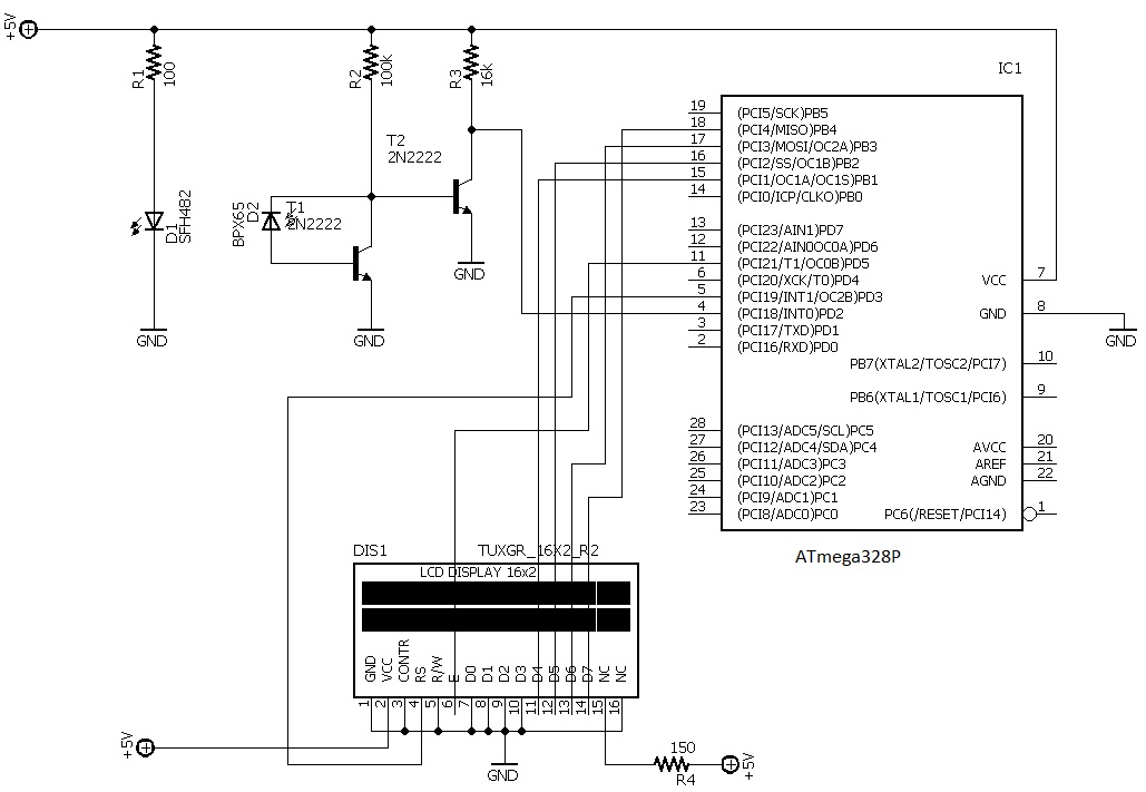

Questa sera vi propongo lo schema elettrico, la parte del leone la fa il microprocessore, intercetta il segnale proveniente dal transistor 2n2222, conta gli impulsi nell'unità di tempo e manda il risultato sul visore lcd, facile no.... ;)
E' stato scelto di utilizzare un "interrupt" del processore come meccanismo di rivelazione, ne parlo poichè anche per chi non ha mai "giocato" con i micro, può avere la curiosità di saperne un cicinino di più.
Utilizzare gli interrupt è un modo molto efficiente per allertare un sistema e farlo intervenire ad un determinato evento, interrompendo tutto quello che stava facendo.
Facciamo un esempio capibile. Due amici si incontrano per strada, chiacchierano, decidono di andare al bar a prendere un caffè, mentre si stanno per incamminare arriva un ragazzino urlante: "PAPA' PAPA' LA MACCHINA HA PRESO FUOCO" :( (il ragazzino è l'iterrupt).
I due amici non andranno più a sorbirsi un caffè ma correranno a prendere un estintore per salvare l'auto.
L'interrupt ha cambiato la priorità, si è passati dalla routine "Beviamoci un caffè" alla routine "Salviamo la macchina. Carino no ? 8-)

...si, ma devi anche dire, per chiarezza, che poi i due amici, una volta spenta la macchina con l'estintore, tornano esattamente dove avevano interrotto di prendere il caffè, o quello che stavano facendo, nel momento in cui sono stati... interrotti.
Questo fatto è molto importante! ;-)
