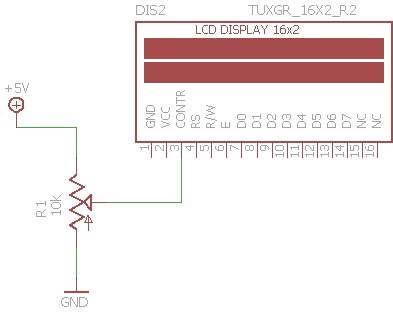

1) Ho dovuto acquistare un display lcd diverso da quello da me utilizzato, il contrasto, adottando il metodo di collegare il pin 3 a massa, come da schema, non è utilizzabile. I caratteri sono illeggibili o quasi. Per ovviare a ciò conviene adottare la modifica che allego.
Scollegare il pin 3 dal LCD e collegarlo al centrale di un trimmer da 10k, gli estremi sono collegati a + e al - dell'alimentazione.

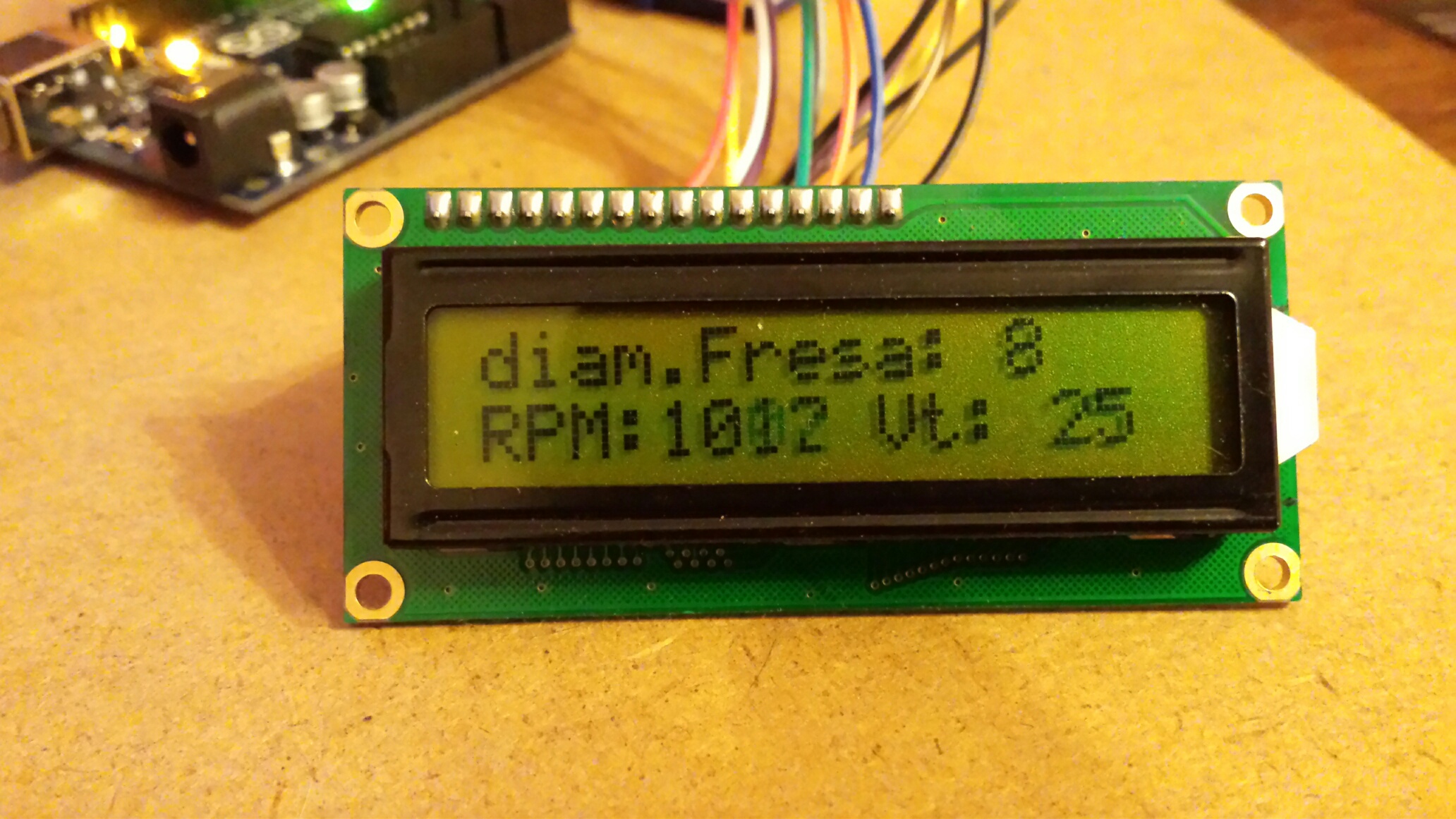

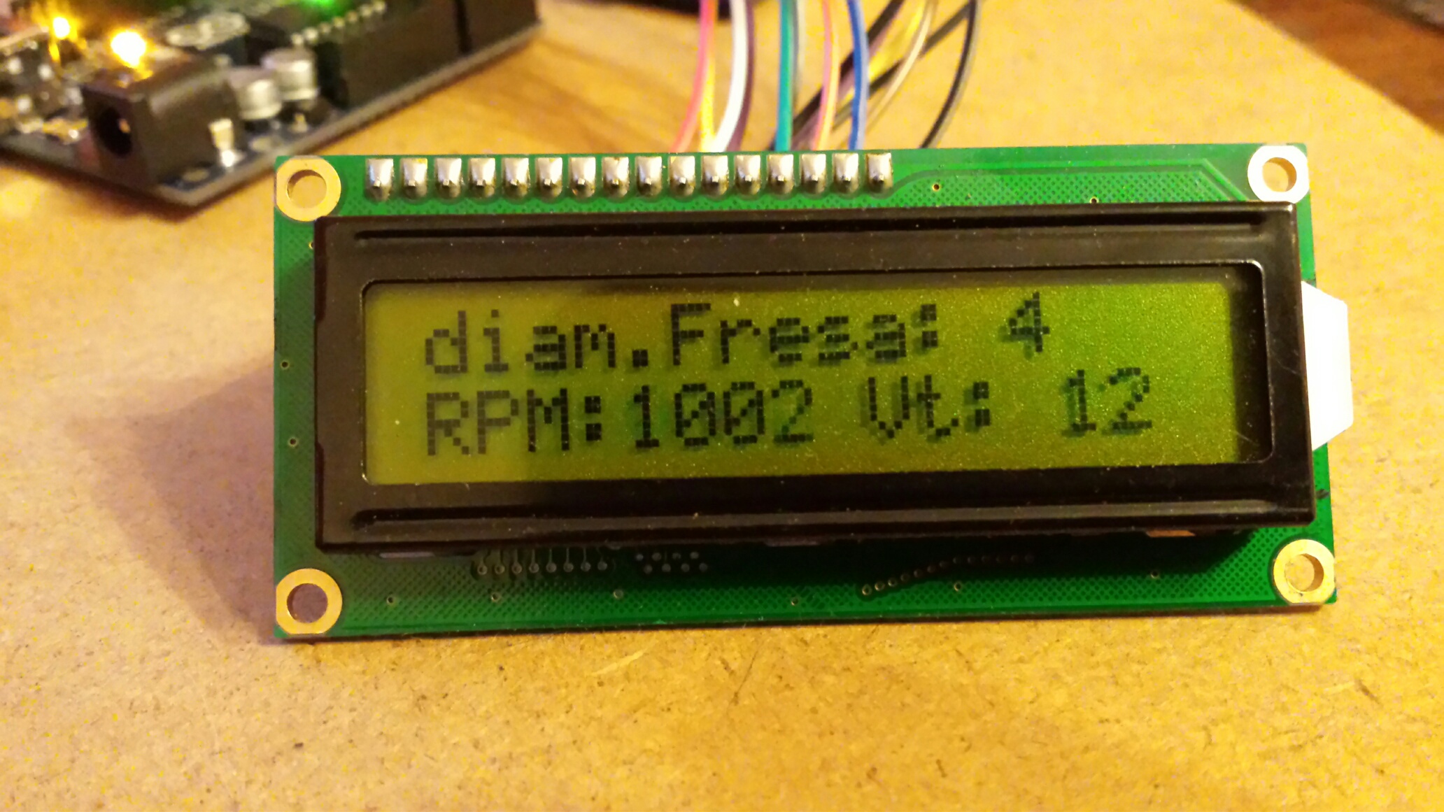

Pensavate che il progetto fosse finito ? Che vi avrei lasciato inebetiti davanti ad un contagiri ? Noooo. :D
Ho pensato di rimaneggiare, poco poco, il circuito e, molto molto, il software. E' venuto fuori un contagiri con incorporata la possibilità di selezionare il diametro della fresa utilizzata ed avere in contemporanea ai giri la corrispondente velocità di taglio. A dire il vero questa upgrade mi è stata richiesta più o meno velatamente da Rick ed eccola qua. Questa sera vi offro solo il collaudo con due immagini del display . Il resto alla prossima puntata.

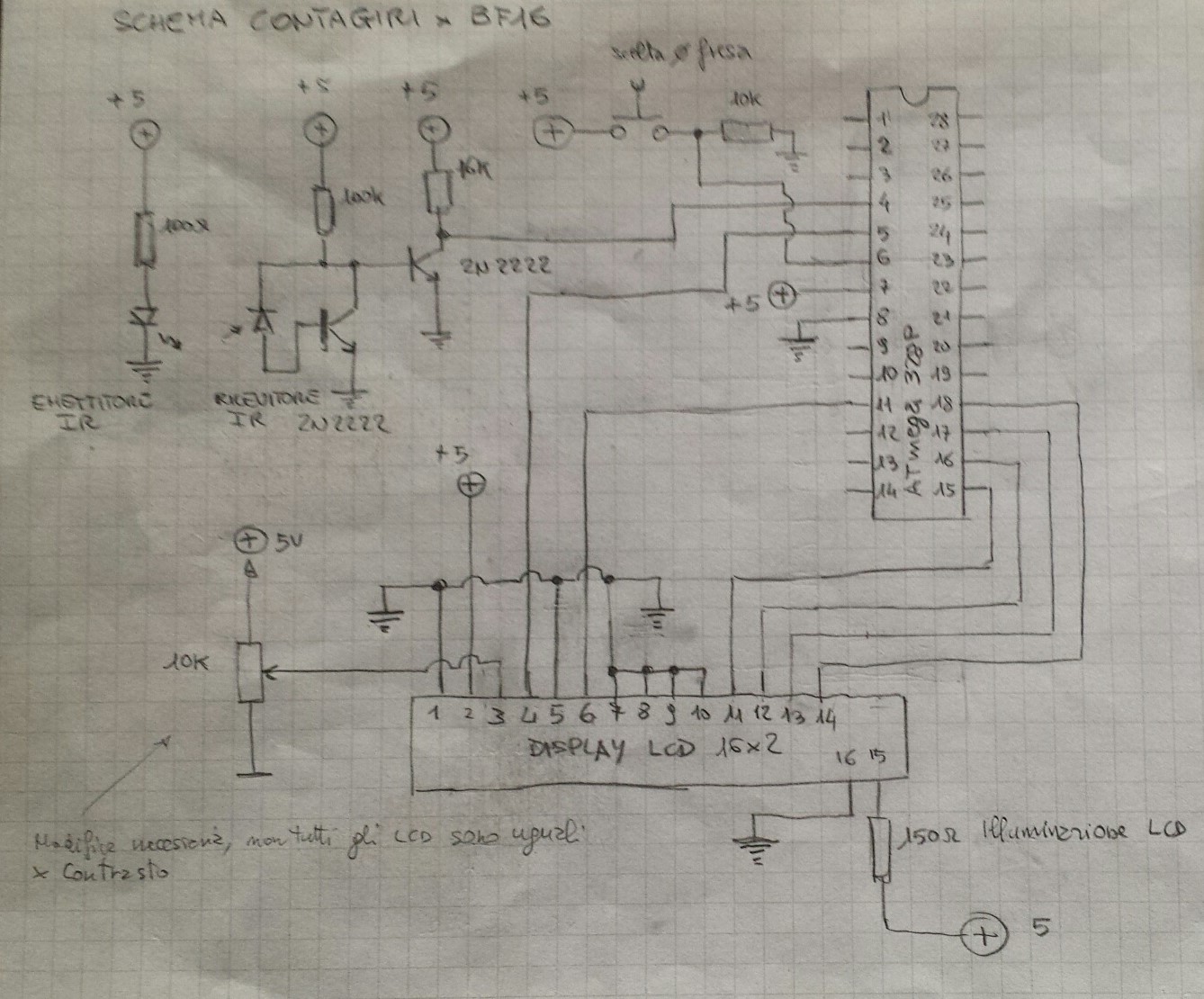

Finito le comunicazioni di servizio andiamo avanti con lo schema completo delle ultime modifiche.
Purtroppo ho perso il file dello schema fatto con Eagle :( , non avendo più voglia di rifarlo ho usato la fedele matita, il risultato grafico è un po' più artigianale ma io punto sul contenuto.
Portate pazienza e tenete conto dell'età (la mia). :D
