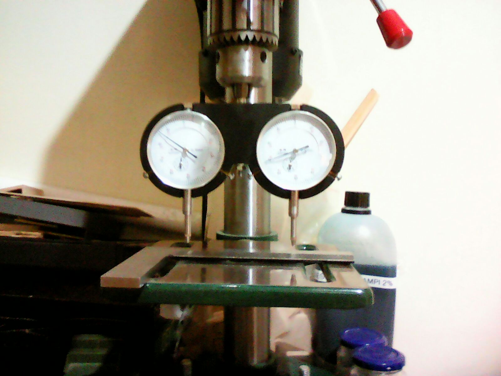

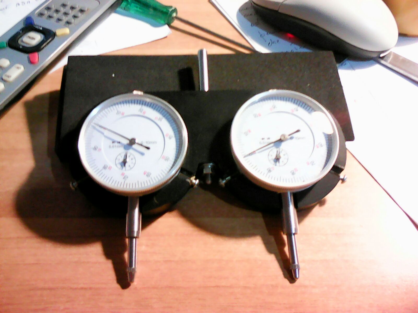

Dato che la mia fresetta è quella del tornietto Unimat 3 ho dovuto adattare le dimensioni.
Come supporto ho usato una lastra di PVC da 12 mm, i comparatori sono quelli cinesi da 10 Euri, ma ho diminuito un po la distanza tra loro,.
Esistono comparatori di dimensioni minori che permetterebbero una maggiore miniaturizzazione ma costano circa 40 Euri l'uno e sinceramente mi sono sembrati cari.

Mi sembra un lavoro pulito e ben fatto, i miei complimenti, e per chi non ha una reprap l'uso del plexy è da tenere in considerazione.
Post Re: Regoliamo la fresatrice
il: January 10, 2016, 09:54
Ottimo lavoro :-)
Avresti anche potuto chiedermi di ridimensionare il supporto con la distanza fra gli assi che poteva andarti bene.
Se le dimensioni fossero state compatibili ti avrei volentieri stampato un supporto adatto al tuo uso in poco tempo.
Grazie di aver condiviso la tua versione.
Ciao :-)
il: January 11, 2016, 07:19
Ciao, concordo con Mario, l'esecuzione è molto pulita ed essenziale, come si suol dire appaga l'occhio.
