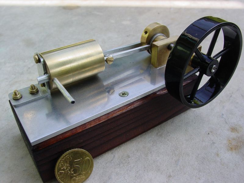

Questo è uno dei più semplici modelli che ho costruito. Si tratta di un motore ad aria compressa. L'astina che si vede vicino al pistone,rappresenta la valvola di apertura chiusura dell'aria compressa nel cilindro.
Non presenta particolari difficoltà e può essere un progetto per il week-end!

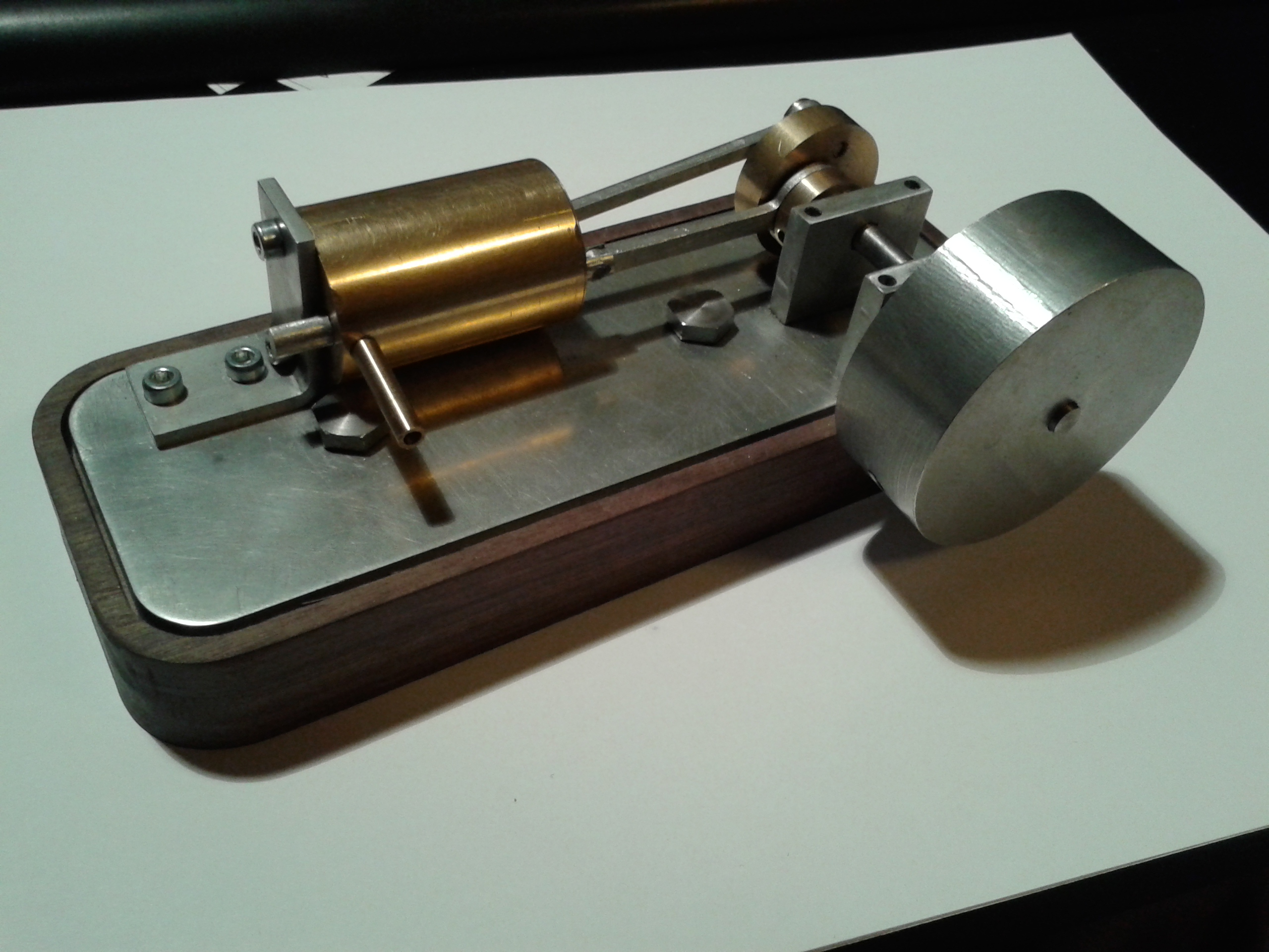

io ci ho messo ben più di un weekend ma alla fine sono soddisfatto (volano a parte preso "in prestito" da un altro motore).
ciao,
Andrea

Ciao Andrea! Ottima replica! Ora ti aspetta solo un bel volano! Mi fa piacere di aver visto questo tuo ottimo lavoro e grazie per averlo condiviso sul nostro forum.
Bella anche la base e la rifinitura. BRAVO!

andreadm
Posts: 42
Post Re: Un semplice motore
il: January 7, 2015, 13:29
per il volano mi sto attrezzando, vorrei farlo come quello del videocorso, ossia saldobrasando i pezzi e non ricavandone uno dal pieno.
Vorrei utilizzare un comune tondino di ferro per il mozzo, e su quello non ho problemi a reperirlo (brico).
Invece per i raggi da 3mm non trovo niente ma potrei farmeli partendo da un tondino sempre in ferro, ma il minimo che trovo è da 8mm. Visto quanto devo ridurlo sarebbe un ottimo esercizio per tornire tra le punte a meno di non farli veramente uno per volta
La parte esterna (fetta di tubo da 60mm) non so dove prenderla. Potrei andare da un fabbro, oppure dove fanno i ponteggi per prendere un tubo innocenti.
Non so... voi dove li prendete?
E poi una domanda sulla verniciatura, altra cosa di cui non me ne intendo: nel videocorso di parla di aggrappante prima della verniciatura, mi date un riferimento ad un prodotto preciso? e per avere il nero lucido come il volano del motore di Rick che vernice devo utilizzare? io da neofita utilizzerei le bombolette che si trovano nei brico, vanno bene?
Grazie e scusate per le mille domande!
Andrea

Ciao Andrea, per aggrappante si intende un prodotto che facilita il successivo ancoraggio delle vernici di finitura, penso che tu lo possa trovare facilmente da un colorificio o in una buona ferramenta, nel buon Ebay ne trovi a ettolitri, sconvenienti solo nei costi di spedizione.
Per l'approvigionamento dei metalli io mi servo da una ditta che offre il servizio di taglio a misura secondo l'esigenza del cliente, per altri prodotti da aziende in internet.
