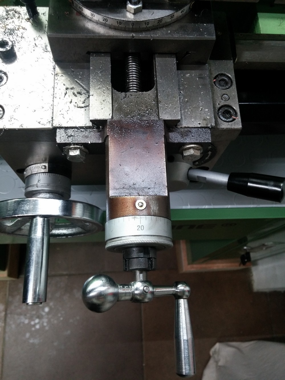

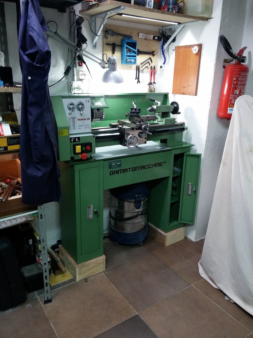

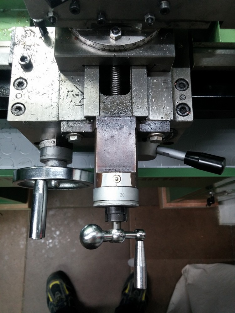

Buongiorno e buona domenica amici: Adesso che ho terminato i lavori di sistemazione del tornio come si vede nella prima foto, ho rialzato di 12 cm il basamento per lavorare comodo(era troppo basso).
Come si vede dalla seconda e terza foto ho dovuto modificare la tacca di azzeramento del nonio del carro trasversale, perchè era poco visibile è spotata sulla destra a causa dell'oleatore posto al centro. Ho ritagliato a misura un pezzetto di lattina forata al centro per non coprire l'oleatore, pulito per bene e l'ho incollata. Adesso è una meraviglia.

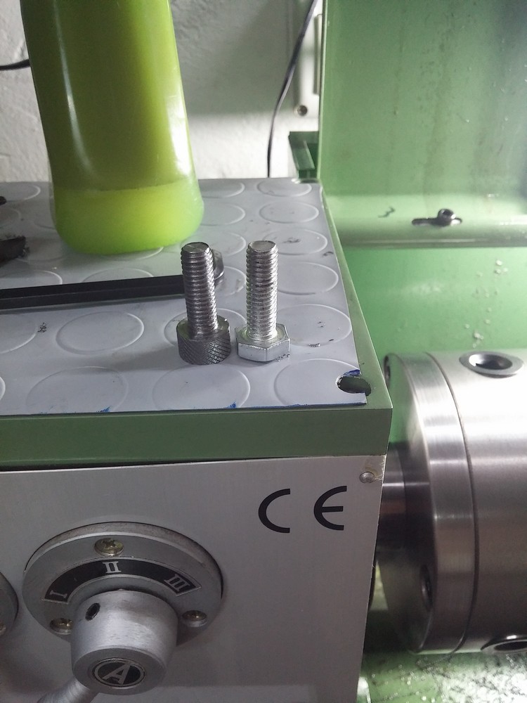

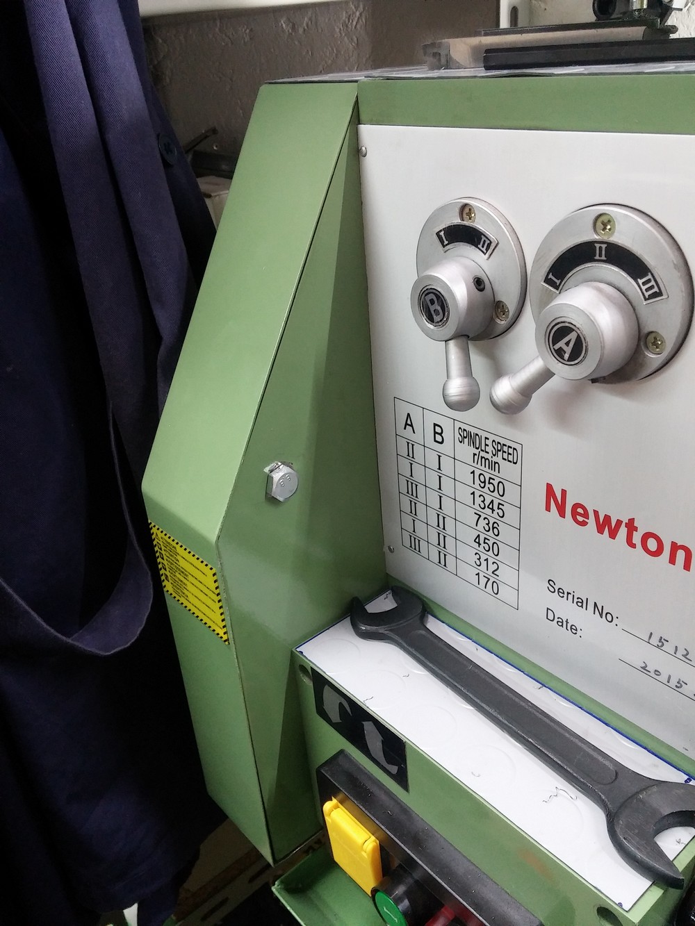

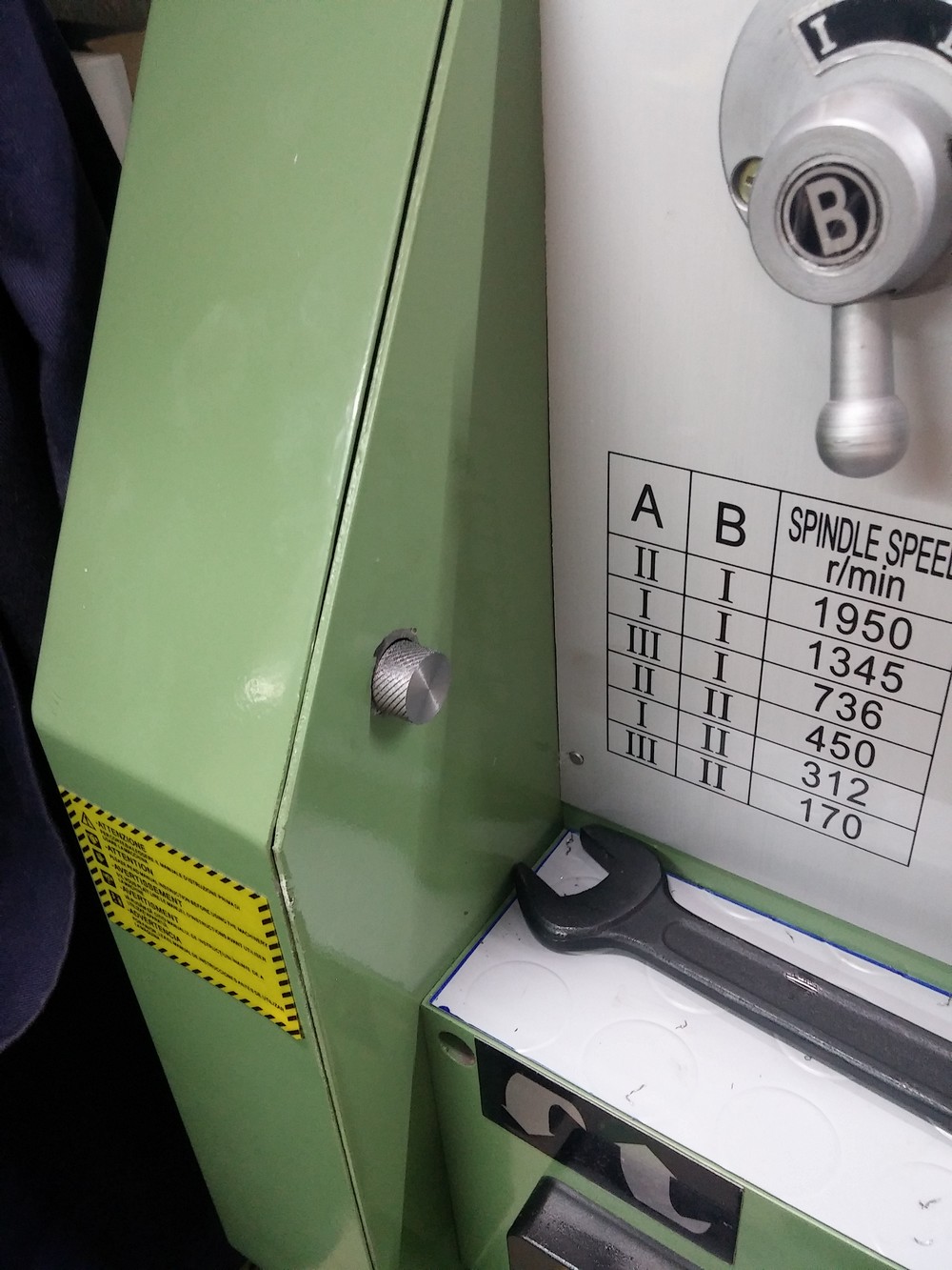

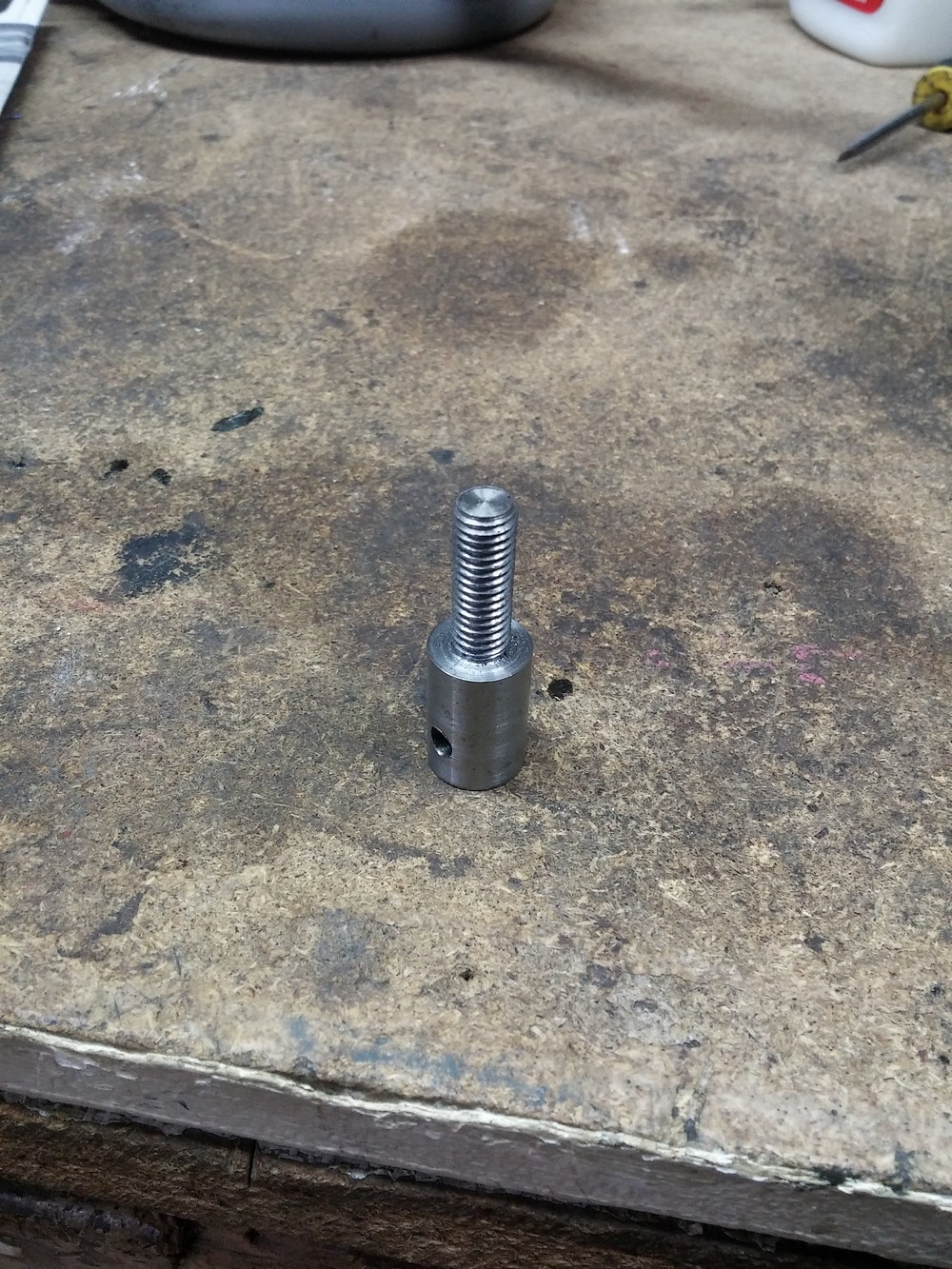

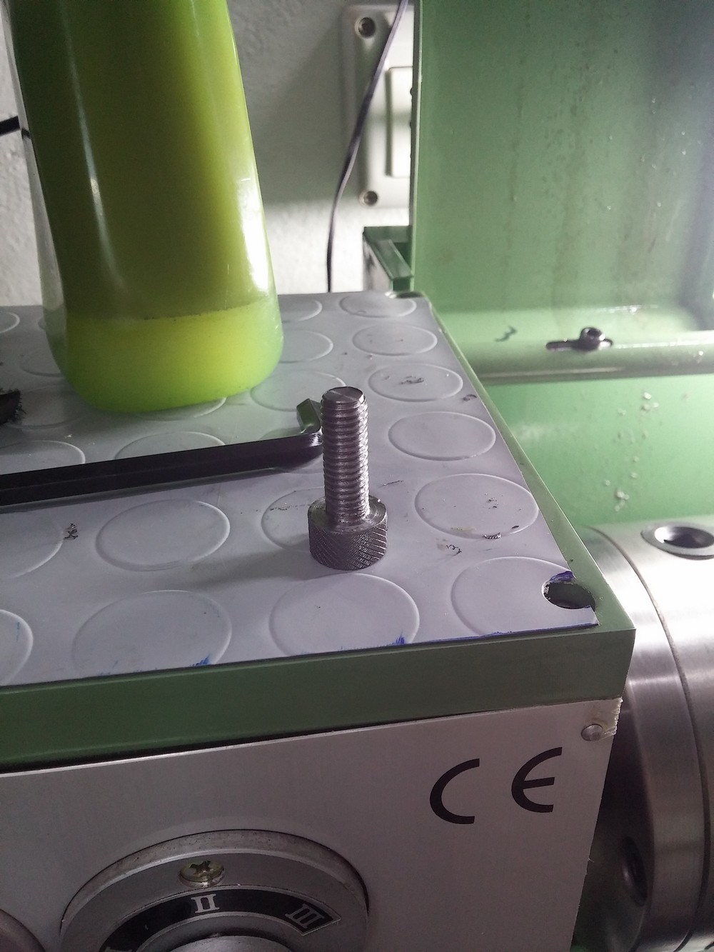

Continuando con le migliorie ho sostitutito il perno che serve per chiudere la scatola ingranaggi con un pomellino( ricavato da un pezzo di barra di stampante) più comodo e maneggievole al tatto anche se non lo aprirò spesso mi è sembrato più carino e nello stesso tempo trucioliamo. :D

Eccolo finito e montato. Per finire solo per adesso ;) , ho preso spunto dal grande saggio Mario, ho incollato nella parte superirore del tornio della gomma antiscivolo per poter utilizare i ripiani per poggiare utensili e altro, in più ho ritagliato un pezzo di gomma a misura che l'ho poggiata sopra la vaschetta raccogli trucioli in modo da raccoglierli con facilità, sporcando il meno possibile basta rimuoverla svuotare i trucioli e rimetterla.
