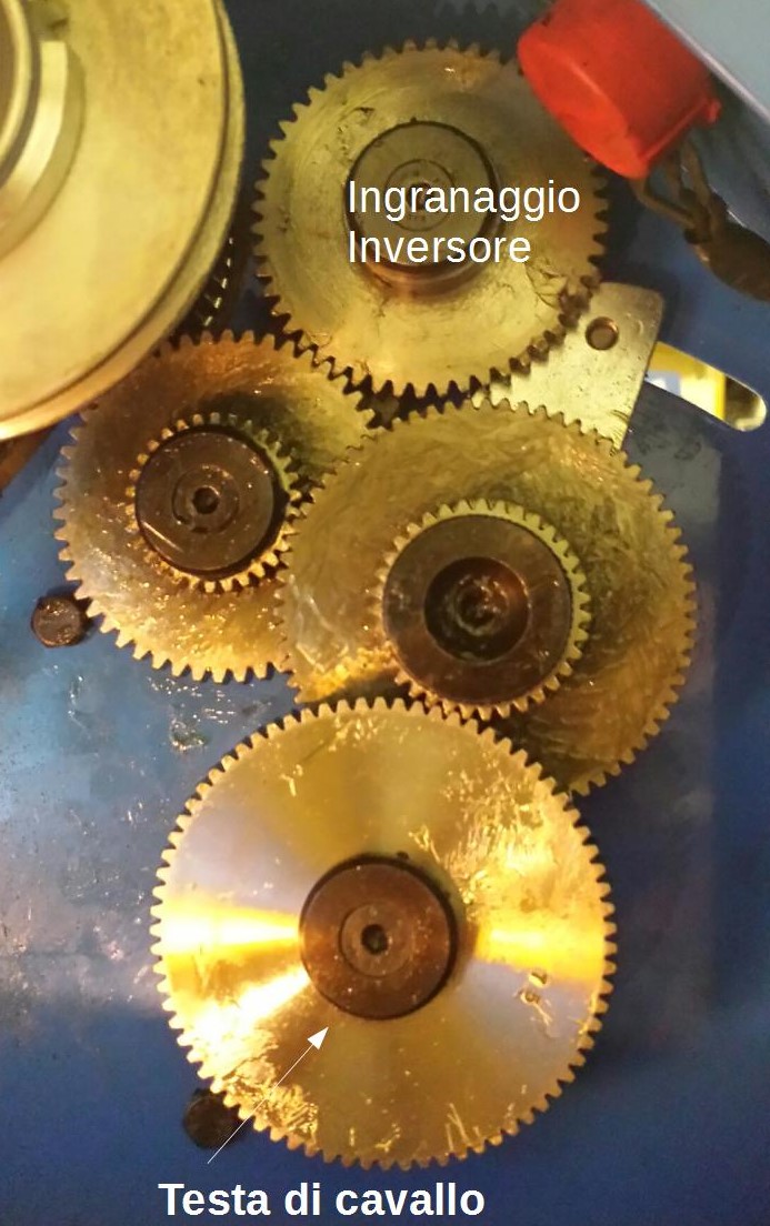

Insieme al tornio ho acquistato anche l'ingranaggio invertitore per i filetti sinistri (quelli che fanno paura).

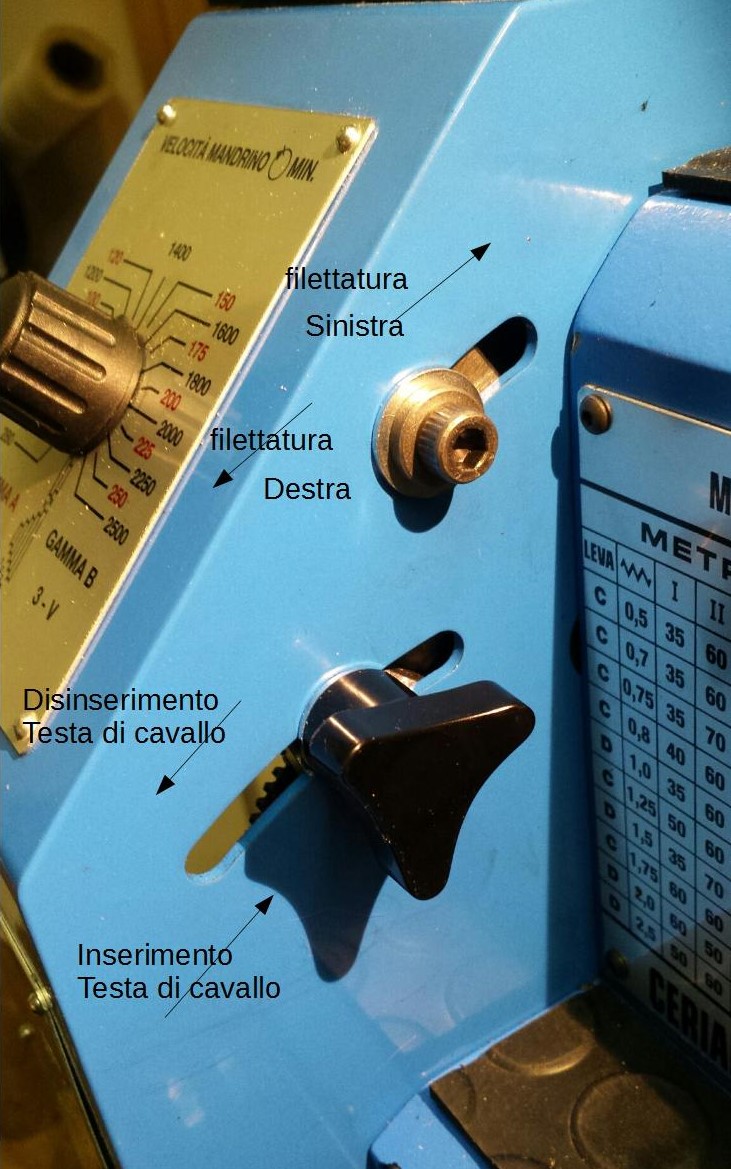

Oggi canticchiando ... "l'ingranaggio dove lo mettoooo ?".... :( ho aperto il vano ingranaggi e l'ho sistemato, una volta sistemato non vi è più la necessità di levarlo, la sua inserzione si comanda attraverso una vite a brugola dall'esterno (immagine n.1).
Operazione n. 1 --> allentare la manopola di plastica nera spostarla verso di se fino a sganciare il gruppo di ingranaggi "testa di cavallo".
Operazione n. 2 --> infilare e assicurare l'ingranaggio invertitore (operazione da farsi una volta sola, immagine n. 2) .
Operazione n. 3 --> allentare la vite a brugola e spostare in avanti vite e distanziali (se volete che la vite madre giri al contrario) altrimenti lasciatela dove stava.
Operazione n. 4 --> Rispostare in avanti e stringere lamanopola che comanda la testa di cavallo.

Nella seconda foto, puoi vedere l'ingranaggio inversore è condotto dall'ingranaggio alla sua sinistra e ruota libero. L'ingranagggio alla sinistra dell'invertitore comunica il moto al mandrino. Non appena lo spostiamo in avanti l'ingranaggio alla sua sinistra si sgancia dal mandrino e il suo posto viene preso dall'ingranaggio invertitore (che a questo punto non è più in folle). Puoi vederlo bene sulla seconda immagine.

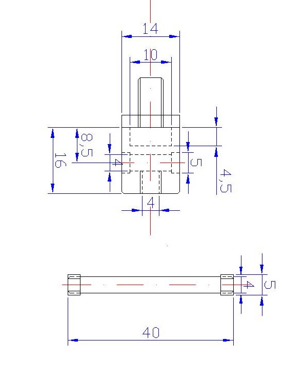

Allego uno schizzo, rispetto al disegno ho dovuto fare qualche modifica, la barretta con i 2 fermi in ottone deve essere fatta in modo che i 2 fermi rientrino totalmente all'interno del cilindro. Lo spazio tra cilindro e corpo del tornio, quando il comando e spostato tutto avanti è di circa 15 mm per cui il pomellino esterno interferirebbe con il corpo del tornio. L'unica è farlo rientrare.
So che non sono stato troppo chiaro, ma penso che lo schizzo possa essere più esplicativo dei miei vaneggiamenti.
