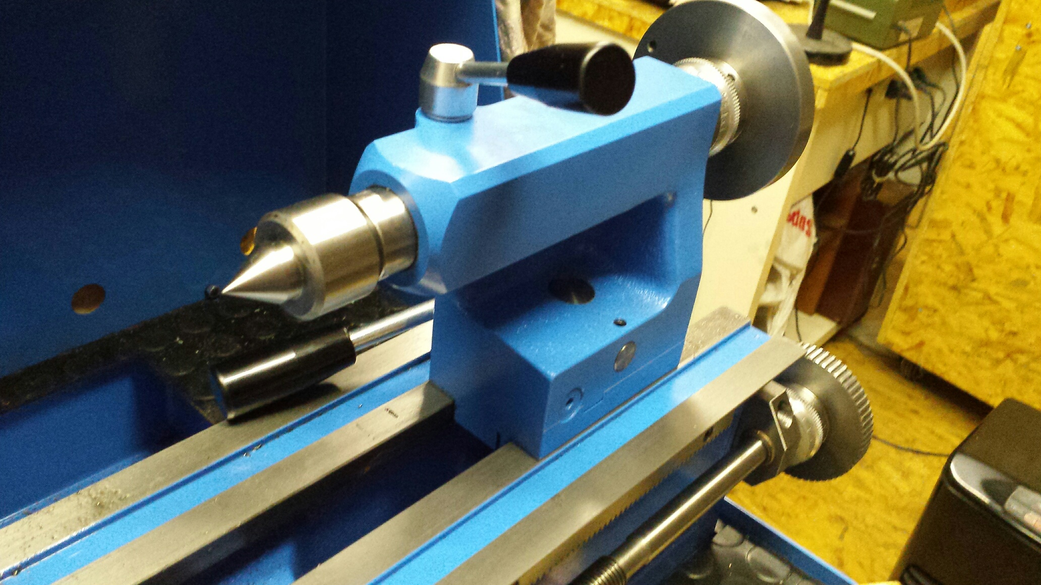

Oggi parliamo della contropunta, bella, massiccia, con la leva di bloccaggio rapido. A vederla sembrerebbe pratica ma... quando la si sblocca per spostare la contropunta la leva si "corica" :? sulle guide (vedere foto 2). Urge soluzione.

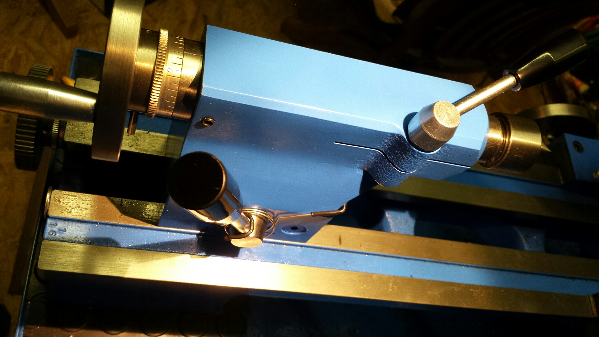

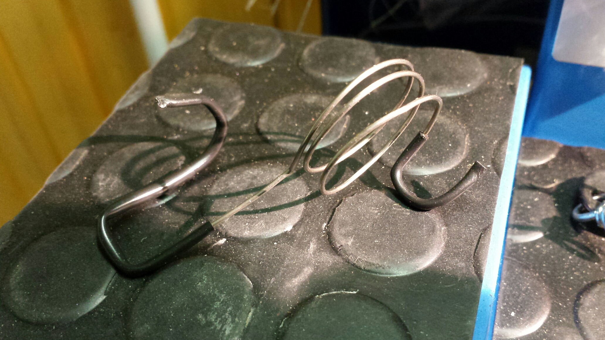

Ho recuperato del filo armonico sbobinando una molla, con molta pazienza, e l'ho utilizzato per una nuova molla un po' particolare, la potete vedere nella foto 1. Non ho disegni, è stata fatta di getto, è l'idea che conta.
Nella foto 3 è visibile come l'ho posizionata e ... funziona. Problema risolto. :D
