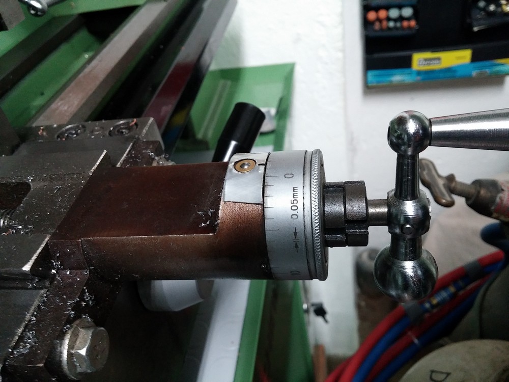

Salve amici, oggi finalmente ho trovato un po di tempo per truciolare e ho notato una cosa strana : come si vede dalla foto, sul nonio c'è scritto che la distanza tra una tacca e l'altra è di 0,05mm per cui un intero giro di 40 tacche in teoria corrisponde a 2mm, ma nella realtà non è cosi. Dopo varie prove e misurazioni ho dedotto che 1 tacca corrisponde a 0,15mm perchè compiendo un giro intero di nonio su un pezzo di metallo e misurando con il calibro, ho truciolato 6mm. E' un errore dovuto al nonio difettato o altro?
saluti Cosimo

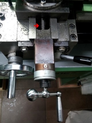

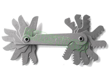

Per Mario: In pratica devo verificare il passo della vite che si vede nella prima foto segnata da una freccia con un contafiletti tipo quello della seconda foto?
Per Bricola: Nel pomeriggio farò anche questa prova.
Ieri sera ho fatto altre prove di tornitura ed effettivamente una tacca di nonio corrisponde a 0,15mm, ho truciolato a un diametro stabilito a mio piacere e con quella misura di tacca mi corrisponde. In pratica ogni tacca è 0,15mm e no 0,05mm come stampato nel nonio.
Domanda: E un difetto di fabbrica? se uso 0,15mm a tacca le misure mi corrispondono.

Controllando sul mio tornietto vedo che il nonio è simile al tuo, ma porta una serie aggiuntiva di tacche intermedie e, accanto all'indicazione 0,05 per tacca, è riportato il simbolo del diametro Ø ; cose che non vedo sul tuo. Deduco quindi che sia stato montato un nonio non appropriato. La vite dovrebbe essere visibile anche spostando avanti il carrellino trasversale.

Ciao, la risposta è si, il passo del filetto trovato è la misura dell'avanzamento del carrello per ogni giro completo del manettino. Ipotizzando che il passo sia di 1 mm, il carrello avanzerà di 1 mm ogni giro ed il pezzo verrà ridotto di 2 mm (sul diametro). Io che sono bigamo, ho 2 torni, in uno il nonio mi indica l'avanzamento del carrello, nell'altro di quanto materiale verrà tolto dal pezzo in lavorazione questo può generare confusione.

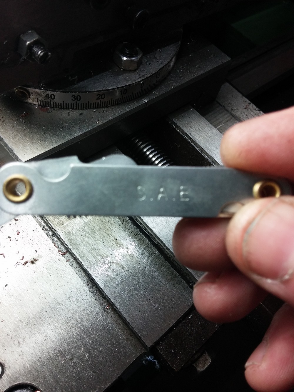

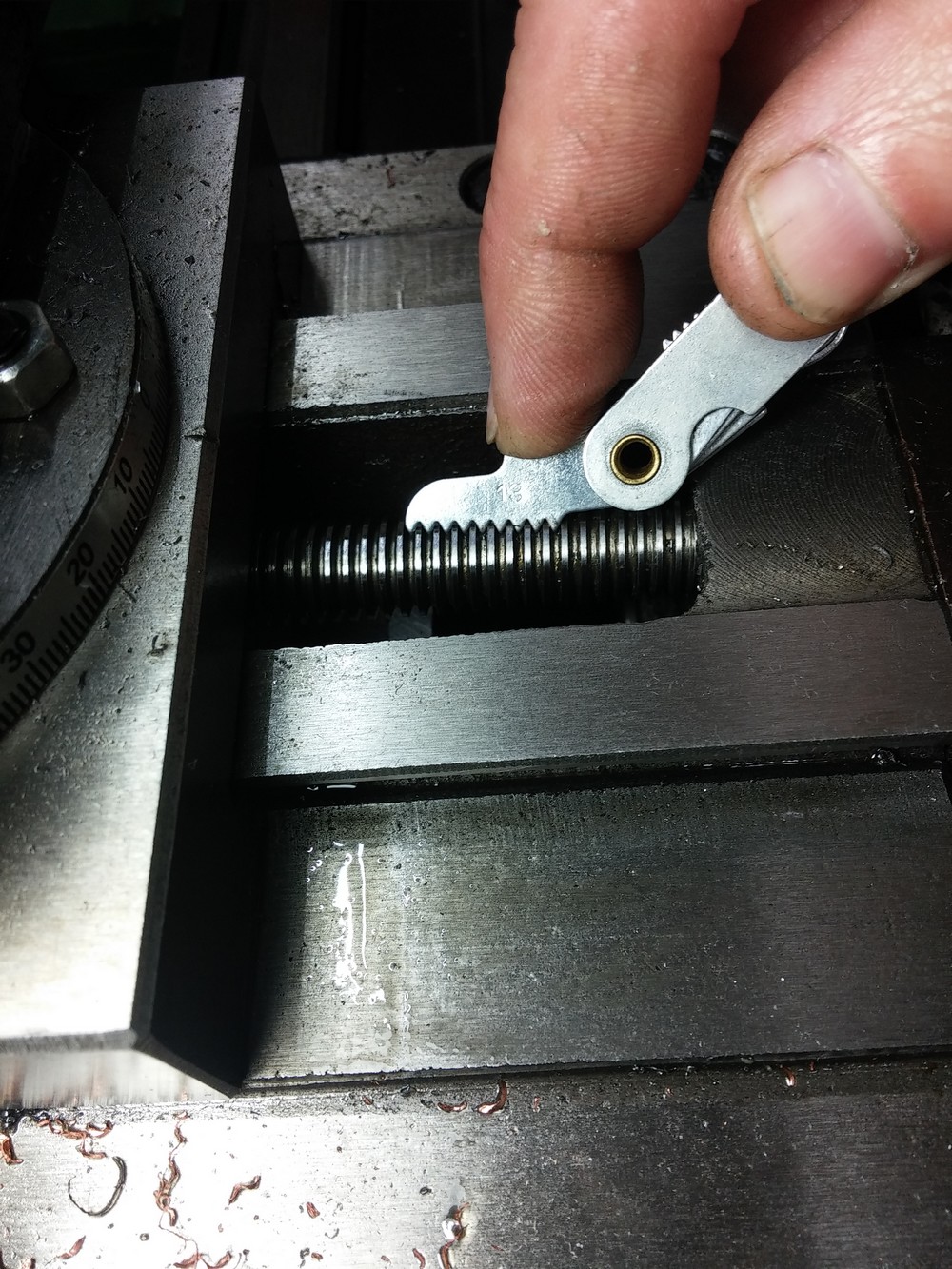

Eccomi qua, in serata ho fatto quello che mi ha detto Mario ho controllato il passo della vite del carro trasversale, ovviamente essendo un tornio dagli occhi a mandorla non ha un passo metrico. Non so che passo è allego 2 foto per chi ne sa più di me il conta passi che ho utilizzato c'è scritto sopra S.A.E. non so cosa significa e il numero di passo e 13 ( non so cosa ).
saluti. Cosimo

13 filetti per pollice, corrisponde a 1,954 mm, ovvero circa 2 mm, ma con un errore del 2,3 %. Cosa che dovresti poter verificare misurando la corsa del portautensili, la misura è più precisa se fai uno spostamento più grande, per esempio con 10 giri dovresti poter apprezzare facilmente la differenza tra 19,54 mm e 20 mm.
A parte questa approssimazione il nonio è corretto, ma fornisce l'indicazione dello spostamento dell'utensile, quindi sul raggio del pezzo in tornitura e non sul diametro.

E' una vite trapezoidale, il tuo contafiletti non va bene. Non disperare, ti allego un estratto del manuale del fresatore moderno.
Estratto dal "fresatore moderno"
"Per trovare il passo di una vite a semplice filetto si misura su una generatrice del cilindro esterno una lunghezza che corrisponda a 10 filetti; se la vite è a profilo triangolare si contino 11 vertici; se è a profilo quadrato o trapezoidale si contino 10 pieni e 10 vuoti; il passo sarà la decima parte della lunghezza rilevata."
