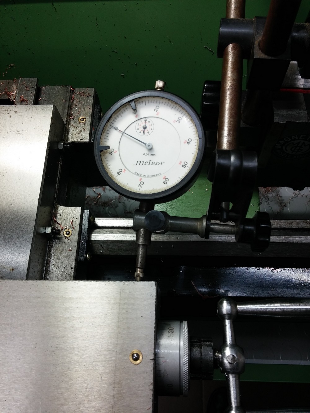

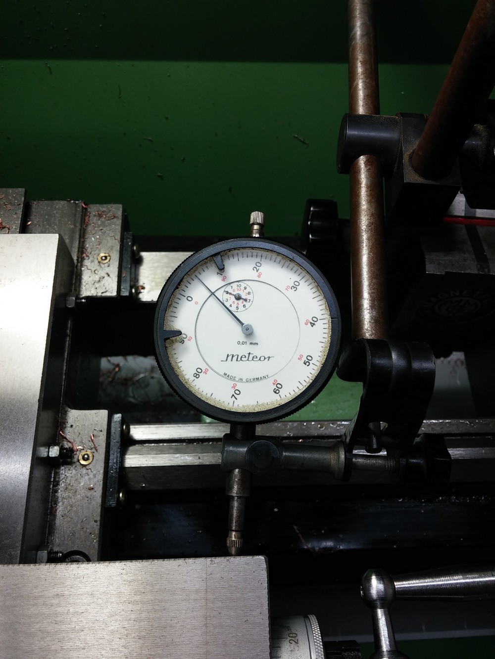

il: March 9, 2016, 15:40
Agiornamento della situazione: Foto 1 ho posizionato il comparatore, foto 2 ho fatto un giro di nonio che corrisponde a 2 giri e 5 tacche di comparatore, una tacca di comparatore corrisponde a 0.01mm se non commetto errori 205 tacche corrispondono a 2.05mm. Quindi se non ho capito male ad ogni giro di nonio il pezzo in lavorazione verrà ridotto di 4.10mm per cui una tacca di nonio corrisponde a circa 0.10mm. Spero di non sbagliare non sono un grande amante della matematica, ma mi rendo conto che serve sopratutto nella meccanica.

Il cerchio si è chiuso.... siamo tornati al primo tuo post al cui interno si legge "40 tacche in teoria corrispondono a 2mm" perfetto no è proprio di quanto si sposta il carro dopo un giro completo, sul pezzo avrai tolto 4 mm.
Tutto è bene ciò che finisce bene. Le indicazioni che hai dal tuo nonio sono corrette.
