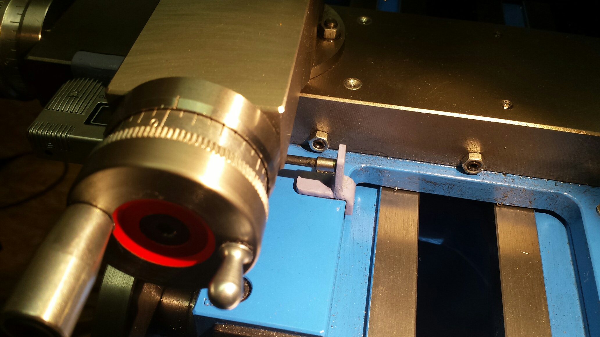

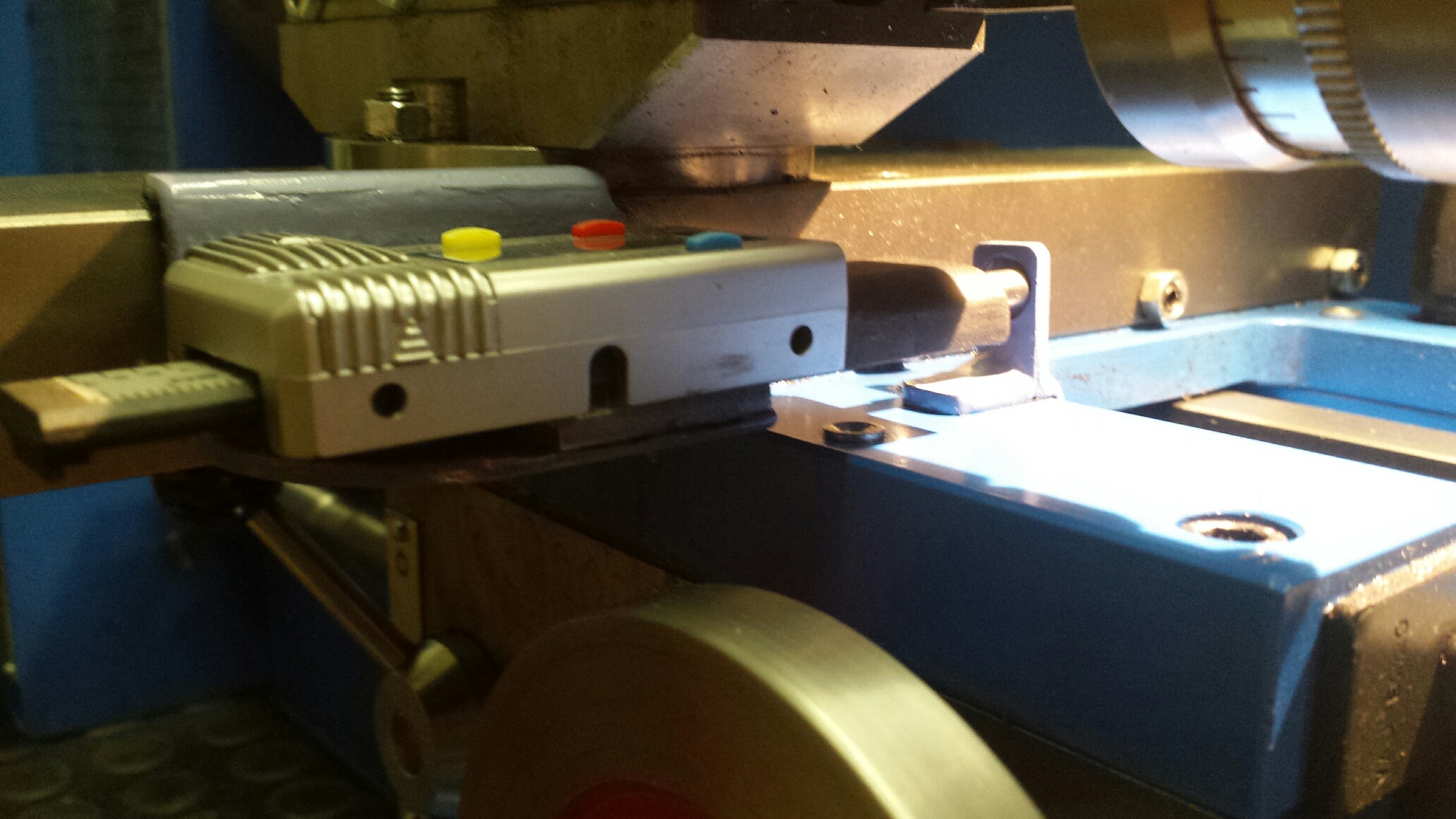

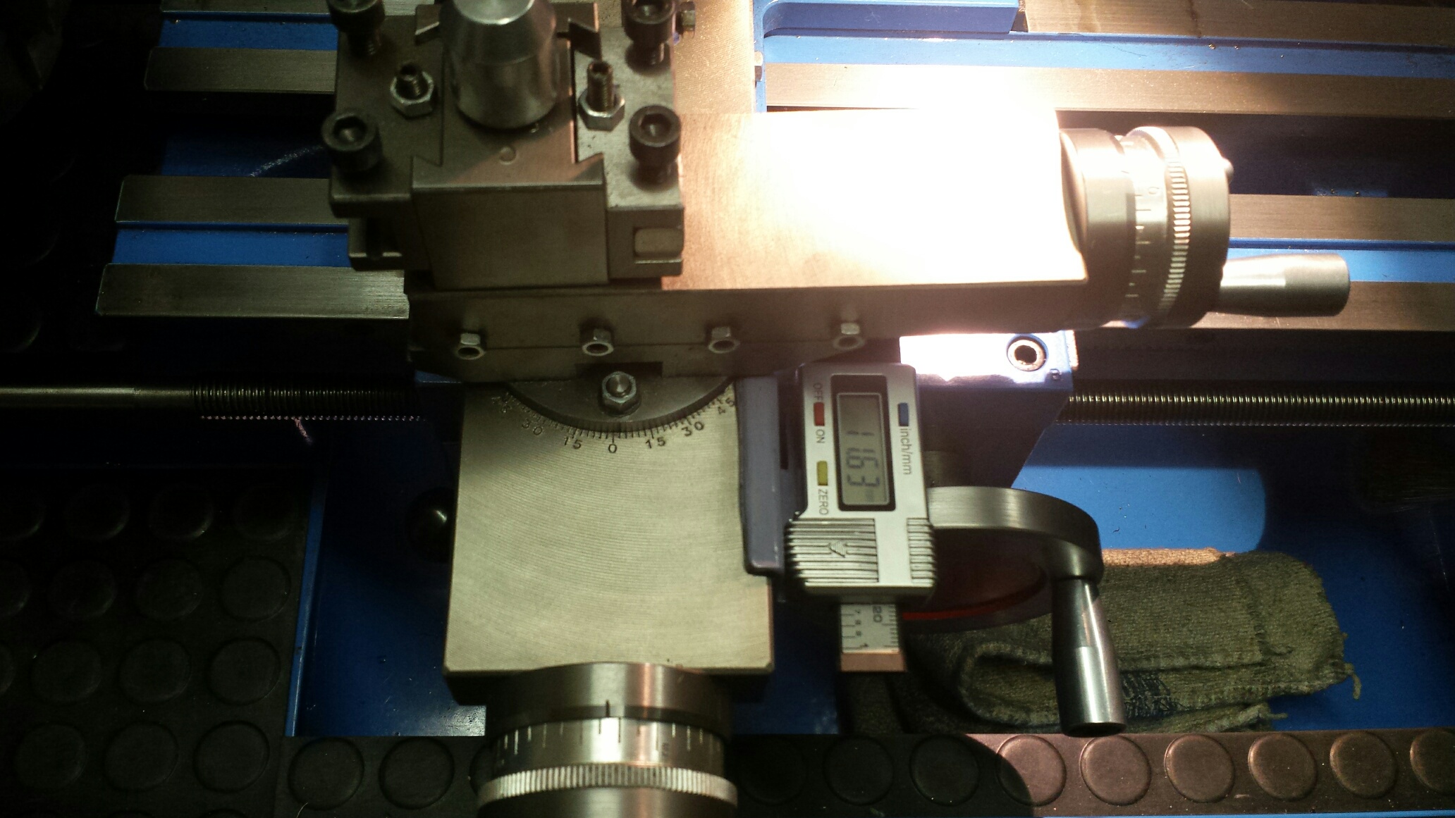

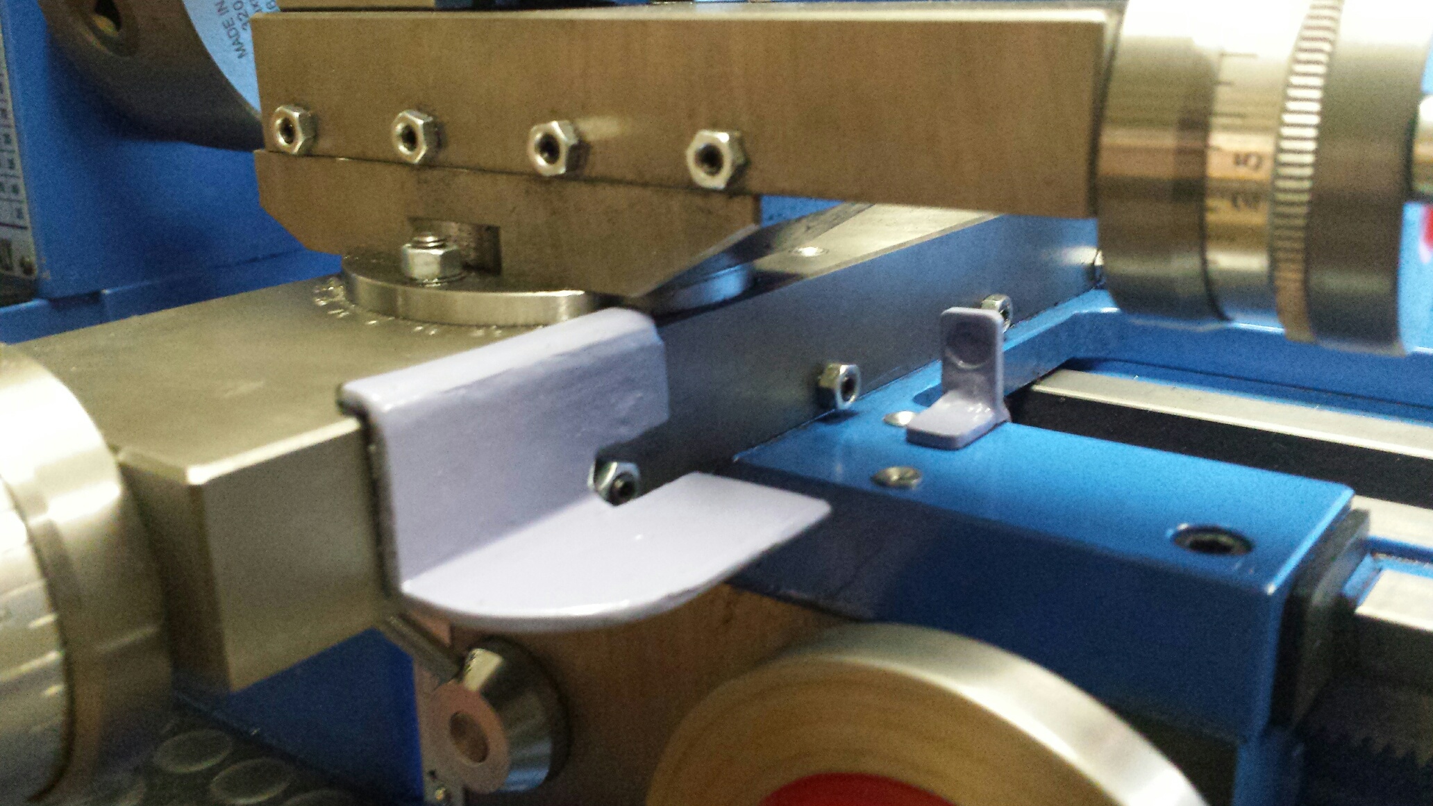

Vi faccio fare un salto indietro nel tempo, il titolo di questo vecchio post era :"Il DROino Microlettoredispostamentodigitale..supereconomico" e per buona misura vi metto pure il link http://www.ebgmodels.it/?page_id=1622&mingleforumaction=viewtopic&t=462(per gli sfaticati) :D . Utilizzavo un misuratore di battistrada, modificandolo un po', per ottenere un DRO per il carro del tornio. Ora non ho fatto nient'altro che ripescare quanto già fatto e pensare ad un nuovo adattamento per utilizzarlo sul Ceriani.

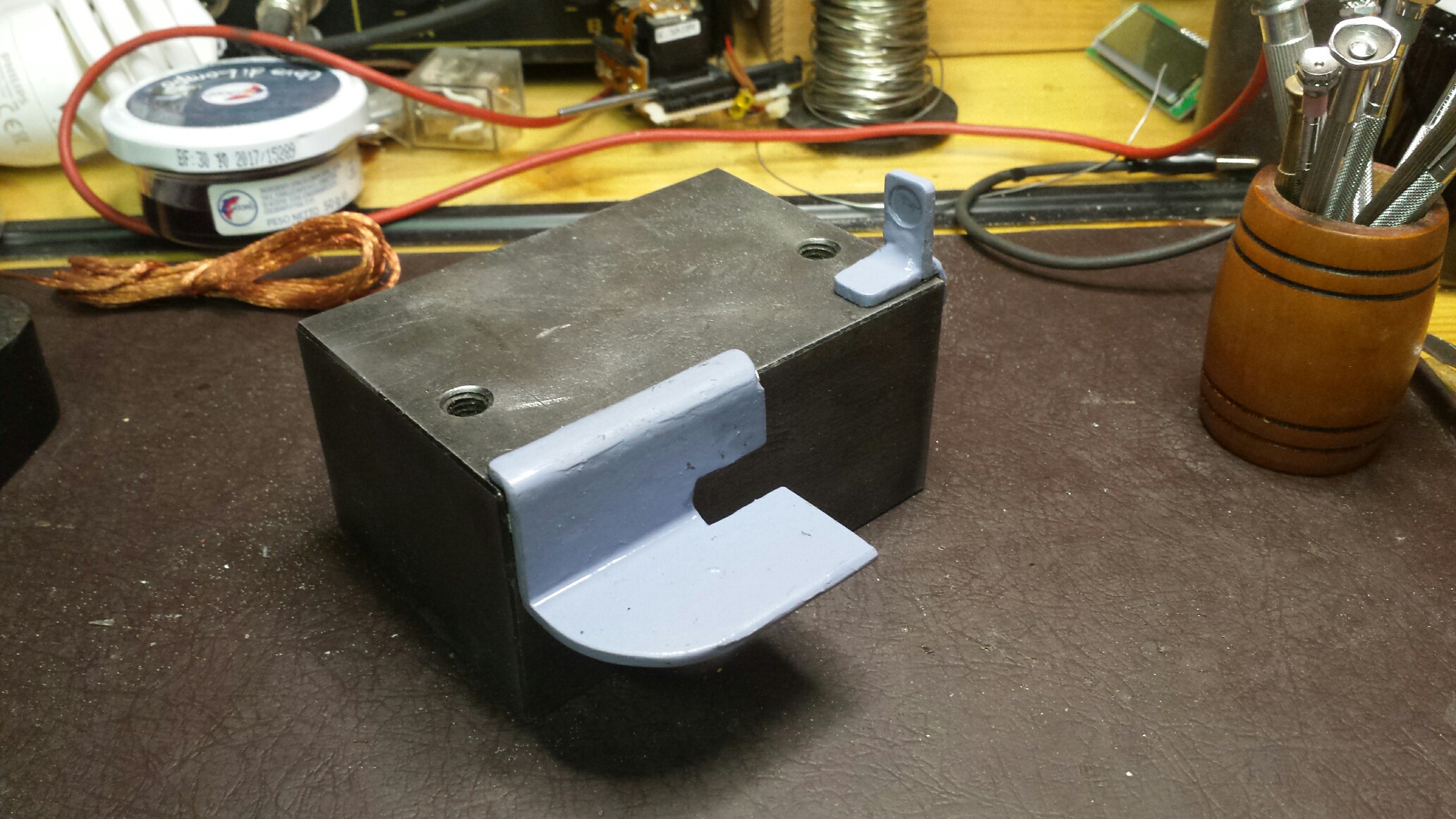

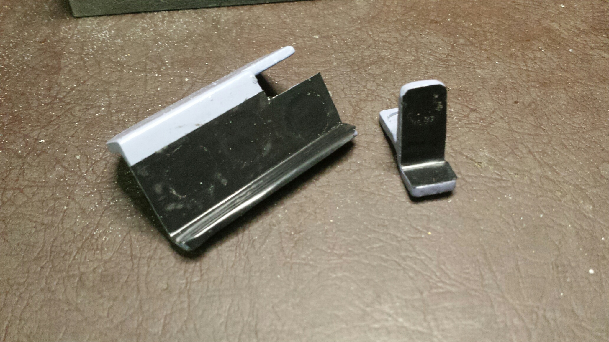

Mi sembra venuto bene ed ho deciso di proporvelo, visto che i torni Ceriani su questo forum ce ne sono parecchi. Non ho fatto disegni, le staffe le ho costruite con la "prova finestra" scarti di ferro nella mano sinistra, righello e carro sulla destra.
Dalle foto si può vedere che il ferro è parecchio spesso sui 2 - 2.5 mm non agevole da piegare a 90°, ho usato l'artifizio di segare parzialmente il materiale dalla parte opposta lungo la linea del piego per indebolirlo. A questo punto lo piegheremo facilmente, riempiamo in un secondo tempo, la parte segata, con un cordoncino di saldatura, limiamo la parte eccedente ed otteniamo un piego perfetto. ;)
Il primo supporto, il più grande, servirà a reggere il display, sarà dotato di 3 magneti al niodimio diametro 12mm inseriti nel supporto secondo la solita tecnica ad incasso.
Il secondo supporto, molto piccino, servirà come reazione al puntale del DRO, avrà anch'esso 2 magnetini più piccoli diametro 10 mm per il suo fissaggio.
Spero che le foto chiariscano il tutto, per dubbi, errori od omissioni.... sono qui. 8-)
Legenda delle foto:
1) retro dei due supporti, il nero è nastro di vinile a protezione della vernice del tornio.
2) esempio del fissaggio su un blocchetto di ferro.
3) Fissaggio sul tornio
4)-5)-6) Visualizzatore montato
