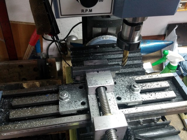

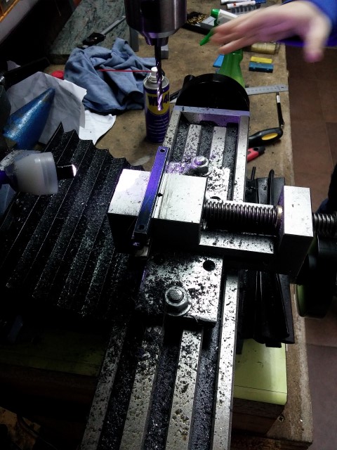

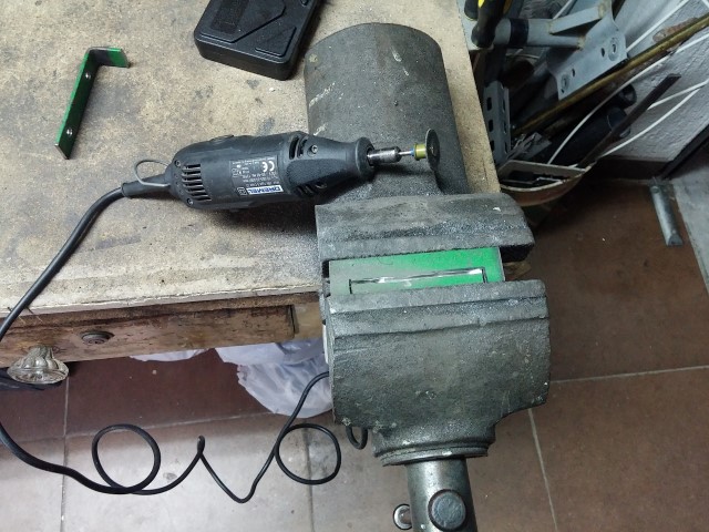

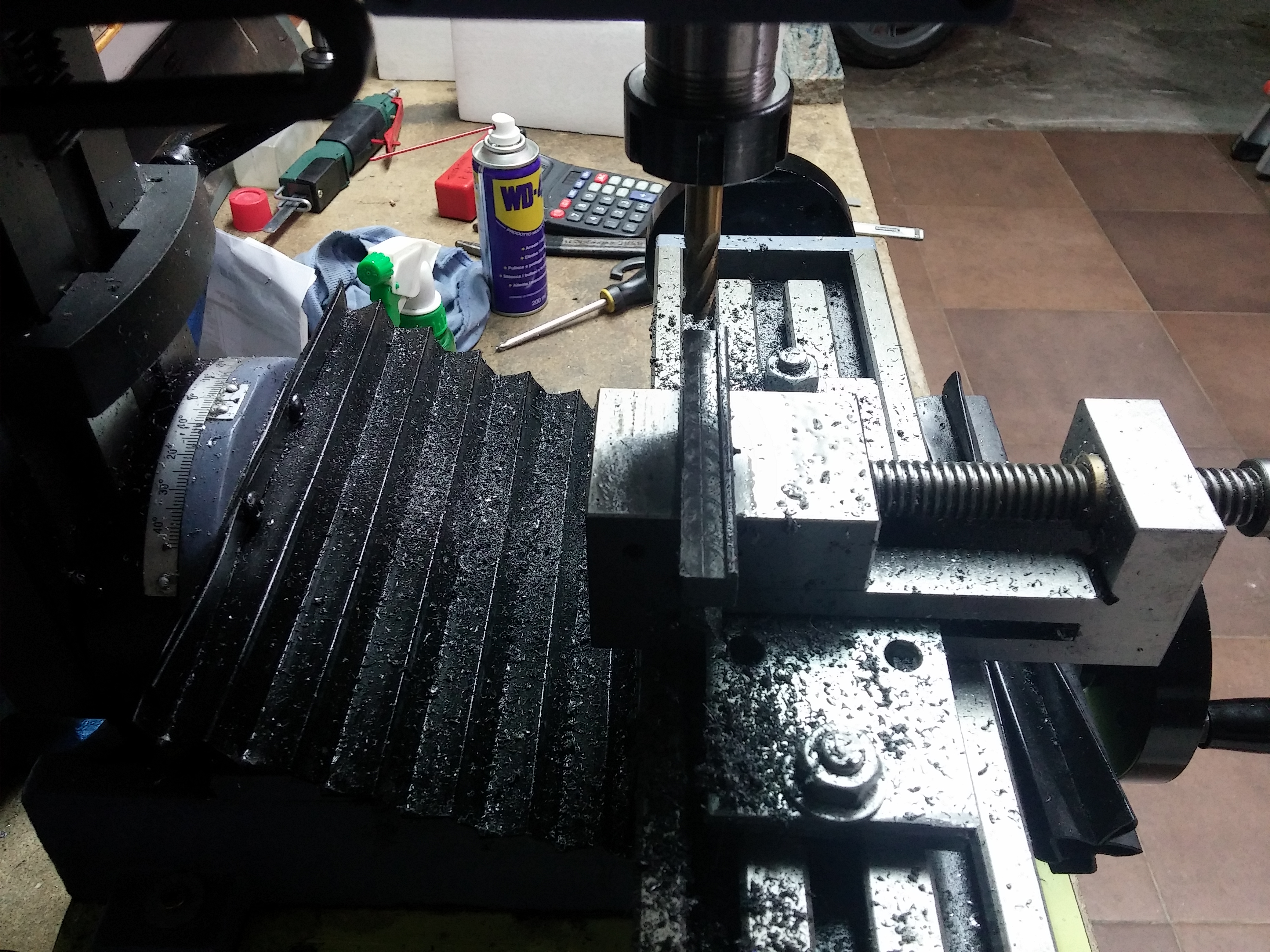

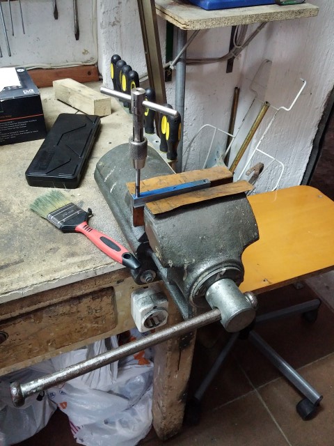

Salve ragazzi, con l'acquisto del tornio ovviamente mi sto cimentando nel realizzare piccoli strumenti, per potere effettuare dei lavori che ne richiedono l'utilizzo. Uno dei tanti e il portautensile da taglio.
Sono partito da un quadrello 12x12 ho effettuato una fresatura di un lato dove verrà alloggiato l'utensile ho effettuato i fori eli ho filettati m5. Fatto ciò con una piastra da 4mm di metallo recuperata dal bidone degli scarti sto realizzando la parte che regge l'utensile al portautensile.
Saluti Cosimo

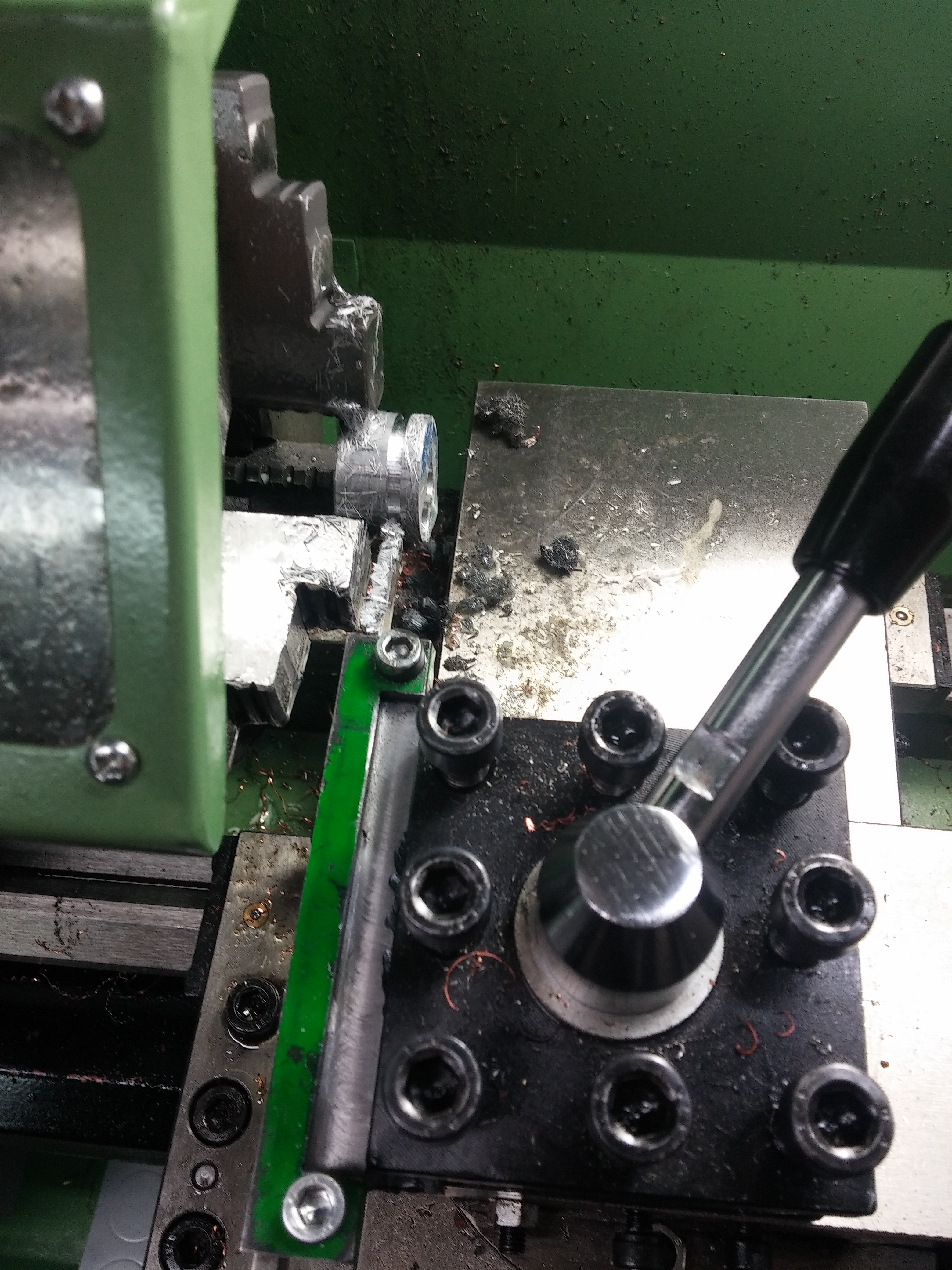

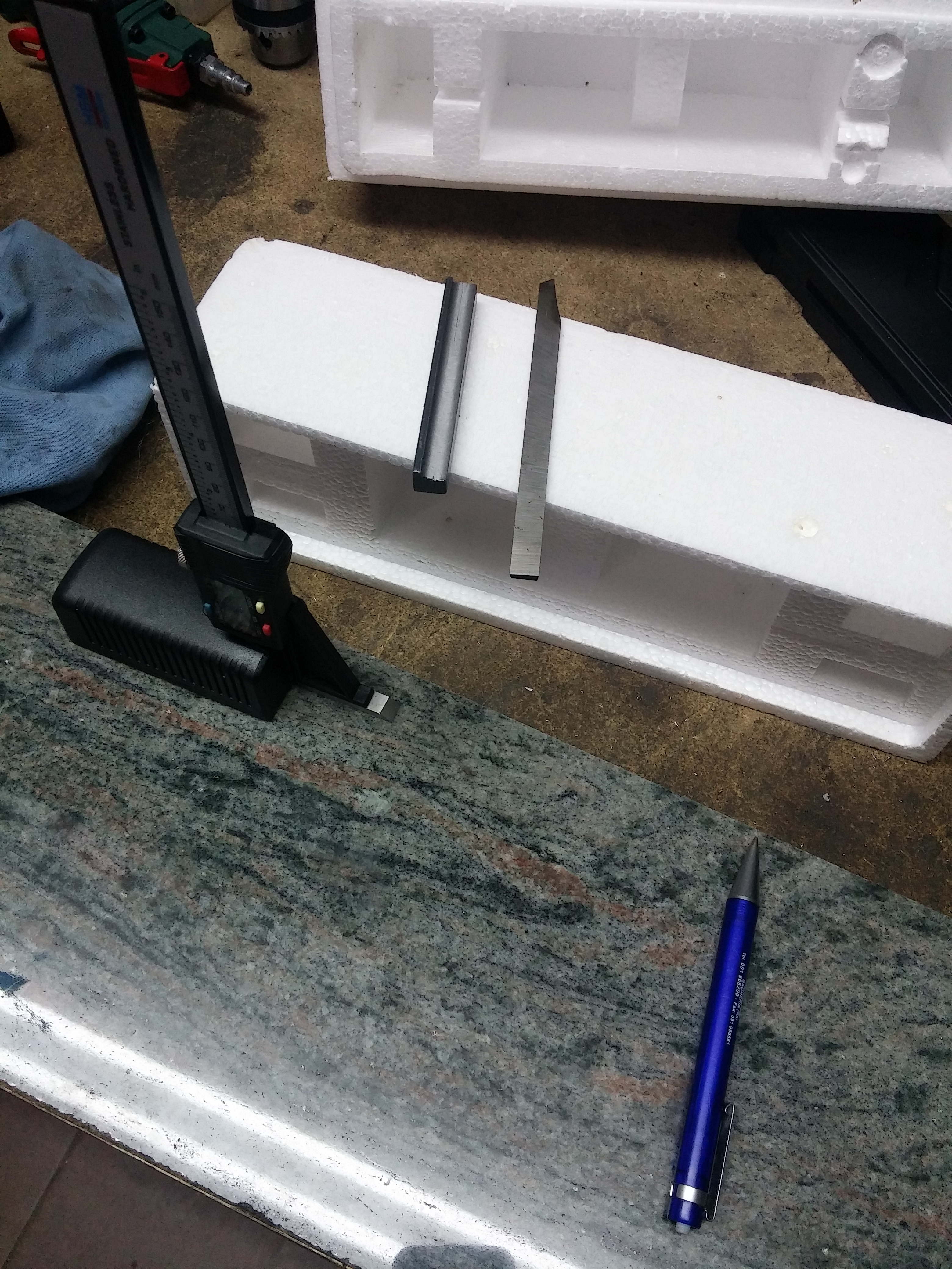

Allego altre foto delle lavorazioni, ovviamente non è ancora teminato ma siamo a buon punto oggiornerò il post appena completato e collaudato :D
saluti Cosimo

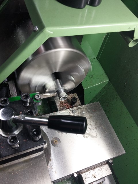

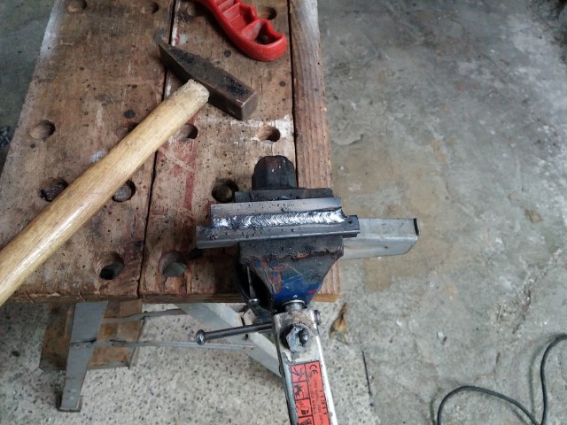

Finito; Devo dire con grande sosddisfazione che ho terminato il portautensile, ho fatto varie prove di taglio e funziona egregiamente. Al progetto iniziale ho dovuto fare delle modifiche: ho saldato un quadrello, accoppiato a quello esistente che regge il portautensili per far sì che entrasse nella torretta, inoltre l'ho saldato in modo da utilizzare uno spessore da 3mm che è uguale per tutti glia altri untensili che attualmente utilizzo in modo da non dover andare a cercare spessori di varie misure e perdere tempo. Esteticamente non è molto bello ma fa il suo lavoro.

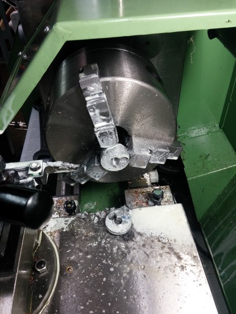

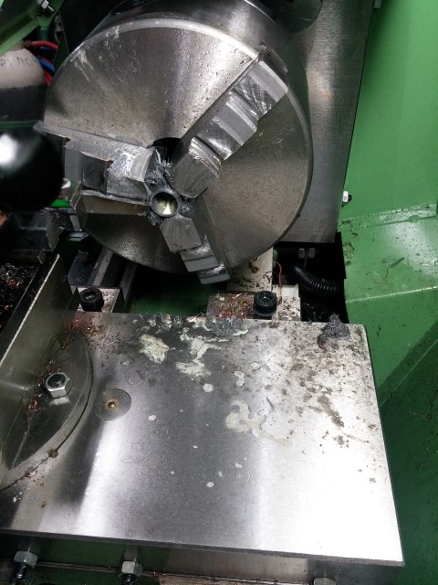

Inizialmente sono partito con il taglio di piccoli spessori, per poi aumentare gradualmente e variare il tipo di materiale in modo da capire l'effettivo funzionamento. Allego altre foto.
Saluti Cosimo

Bel lavoro, ma dico le mie impressioni, poi, data la mia scarsa competenza, magari i miei dubbi sono infondati...
l'utensile mi sembra poco tenuto lateralmente e lo spessore dell'appoggio inferiore lo avrei fatto un po' più abbondante.
Affilatura utensile: forse è un effetto ottico delle fotografie, ma sembra che l'angolo di spoglia superiore sia addirittura negativo.

Per Bricola:
L'utensile l'ho messo in linea accostandolo al mandrino, come ho visto in alcuni video di Rick, per lo spessore d'appoggio sinceramente non sapresi risponderti se è sottodimensionato e circa 4mm. Se aumentavo lo spessore l'utensile risultava più alto. Per L'affilatura, non so cosa si intente per negativo l'ho affilato (sempre grazie al video sull'affilatura di Rick) poggiandolo sulla mola ottenendo la curva che si vede in foto, la parte frontale è inclinata di 10 gradi.
saluti Cosimo
