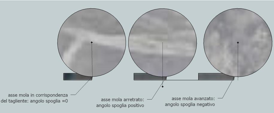

Ciao Cosimo,
con angolo di spoglia negativo si intende che il tagliente è più basso del resto del ferro e con positivo il contrario. Normalmente si usano angoli di attacco positivi, ma per certe lavorazioni può andar meglio quello negativo, comunque Bricola ha ragione: dalle foto sembra proprio che il ferro abbia una inclinazione verso il basso cioè negativa. I 10° suggeriti da Rick sono positivi. Però se il tuo troncatore fa bene il suo lavoro, va bene così!!!
Saluti Giuseppe.

Se non erro i 10° indicati da Rick, e cui fa riferimento Cosimo, riguarda la spoglia anteriore, mentre per la spoglia superiore Rick non fornisce indicazione d'angolo , ma suggerisce di affilare con la mola ottenendo un arco. Se questo viene fatto sulla parte rettilinea superiore della barretta si ottiene un piccolo angolo di spoglia positivo; se invece occorre scavare molto rispetto al piano superiore della barretta, come nel caso di Cosimo, per arrivare ad una altezza corretta del tagliente, si rischia di ottenere un angolo negativo.

Perfetto Bricola il mio angolo di spoglia è negativo, come spiegato nel forum per ottenere questa curva bisogna poggiare l'utensile sulla mola cosi ho fatto ed ho ottenuto un utensile con agolo negativo: Può essere perchè la mola è nuova quindi troppo grande?

No, dipende solo dalla posizione relativa di mola e barretta.
