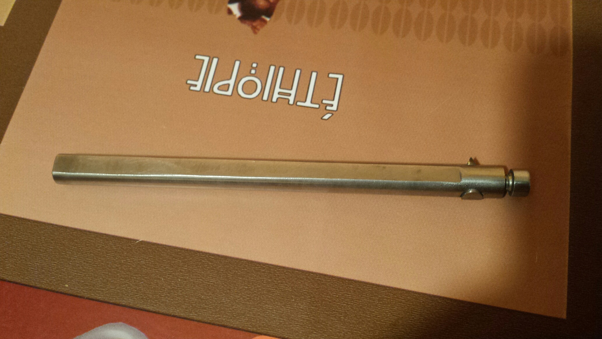

E' il momento di rifare la provvista di vino per l'anno nuovo, un amico, il mio fornitore di fiducia è passato a lasciarmi un assaggio... chiacchierando del più e del meno è venuto fuori che era arrabbiato con il suo venditore di elettrodomestici. Ha acquistato una cucina stra stra stra costosa e appena poco dopo il montaggio gli si è rotto uno scrocchio magnetico un po' particolare. La morale che ne il negoziante ne il rappresentante riesce a procurargli il ricambio da sostituire. Gli amici che ci stanno a fare, mi sono fatto dare il pezzo rotto e lo sto riproducendo in alluminio, è nata la necessità di filettare internamente con diametro 14 passo 0,75 la sede di regolazione della calamita.

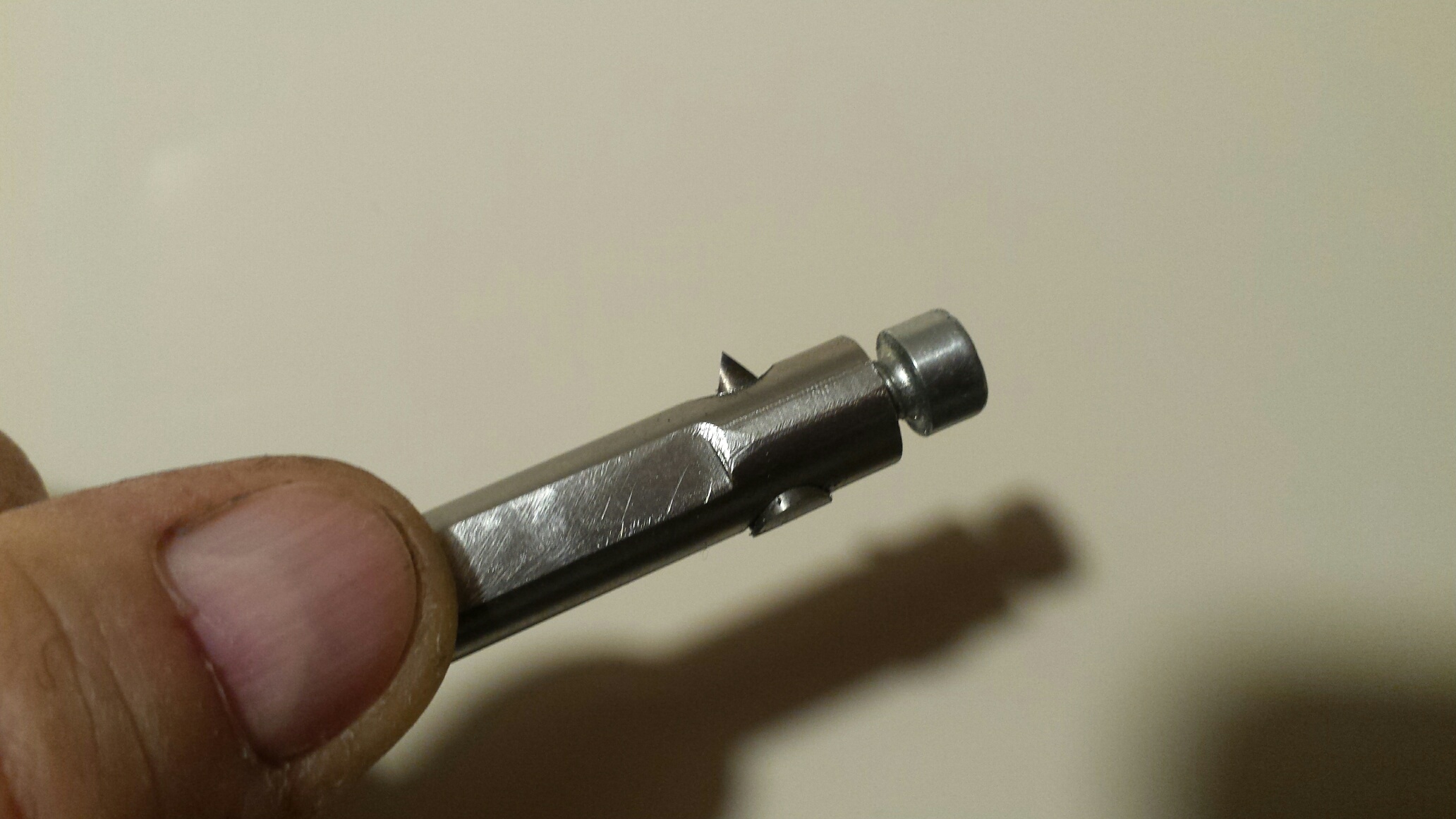

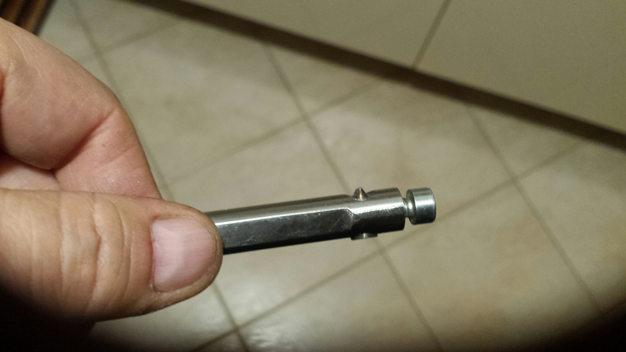

Per fare ciò, ho dovuto produrre un utensile per torniture interne che passasse all'interno del diametro di 14mm.
Ho utilizzato un tondino in inox, spianato su 2 lati, forato trasversalmente da 6mm per bloccare una scheggia di hss. Ve lo mostro così facciamo prima.

Bellissimo, l'hai già provato?
Immagino che i due piani servano per inserirlo direttamente nel portautensili. Ciò vincola l'inclinazione dell'utensile, quindi l'angolo di spoglia superiore è determinato esclusivamente dall'affilatura, quanto gli hai dato?
Post Re: Utensile per filettature interne
il: March 18, 2016, 23:55
Se non incorro a errori grossolani, secondo quanto ho letto, per quanto riguarda la filettatura interna, gli angoli dei taglienti, sono identici a quelli usati per la filettatura esterna.
La parte superiore non è affilata, l'angolo di spoglia superiore è 0, l'angolo di spoglia inferiore è 10°.
L'ho finito praticamente stasera, appena lo proverò vi farò sapere.

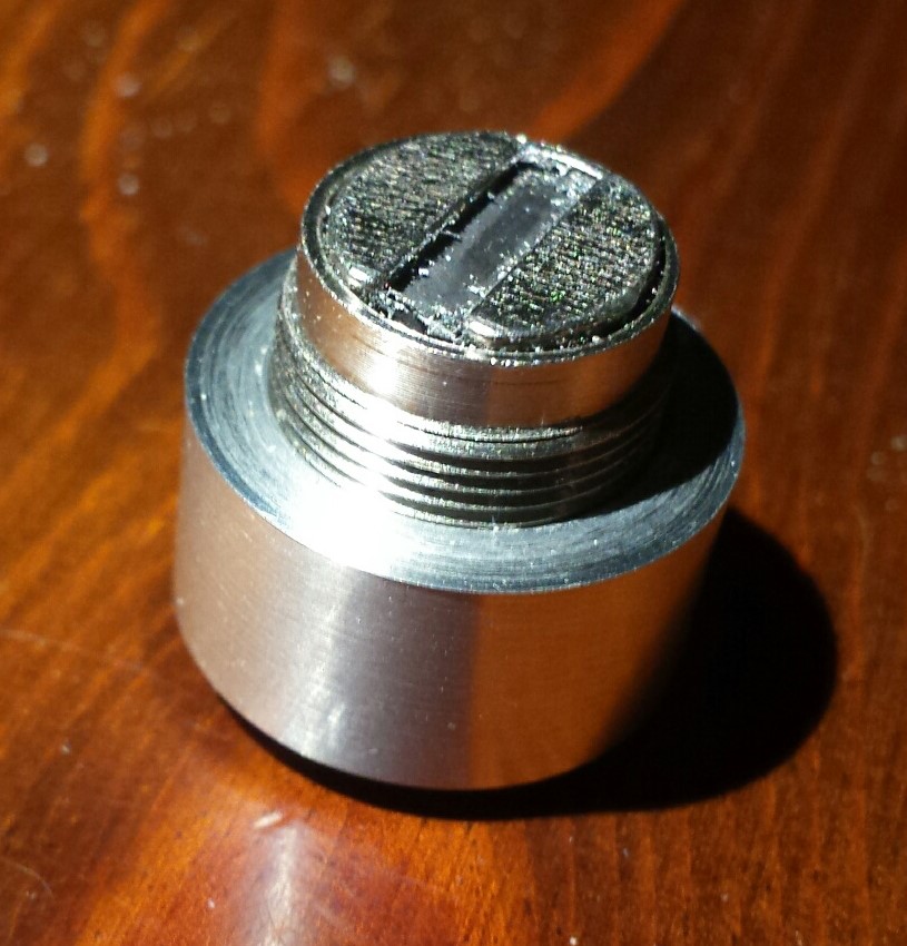

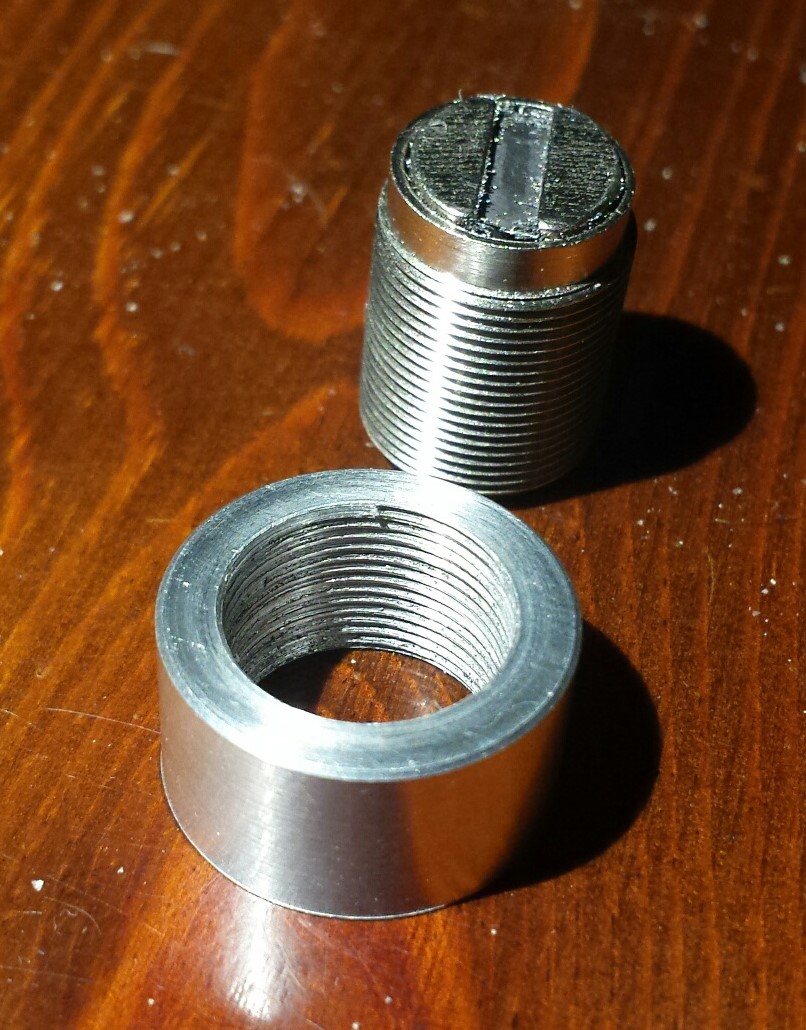

Oggi, ho provato l'utensile, su un cilindro di alluminio, devo dire che funziona bene, si riesce ad avvitare fluidamente l'inserto magnetico. Insomma sono soddisfatto. Vi mostro il risultato. Inutile o quasi ricordare che il videocorso di Rick a riguardo è stato fondamentale.

come sei riuscito ad affilare una "scheggia" di hss così piccola?
La cosa mi interessa alquanto perchè anche a me capita spesso di lavorare in spazi stretti (alesare o filettare).
il: March 20, 2016, 19:01
Sono partito da una barretta di HSS diametro 6 mm, lunga 100 mm, affilata e solo dopo aver raggiunto il risultato voluto tagliata con un minidisco tipo Dremel a circa 13 mm dalla punta. Inserita nel portautensili ho provato se (nel mio caso) passava senza tallonare all'interno di un diametro di 14 mm. Qualche piccolo ritocchino finale con la mola a barretta montata sul portautensili. Finito.
Non credo che in futuro si possano rinfrescare i taglienti visto le esigue dimensioni della scheggia di HSS, l'importante è stato riuscire a fare una filettatura "impossibile".
il: March 20, 2016, 20:21
Ok perfetto. Mi chiedevo infatti come avessi potuto tenere con le dita un pezzettino così piccolo e sagomarlo alla mola senza "sagomarti" anche le dita. Certamente sarà un utensile usa e getta, almeno per quanto riguarda il tagliente, anche se penso che una rinfrescatina la si possa dare montandolo in un mandrino piccolo.
il: March 20, 2016, 20:29
Ok capito. Mi chiedevo infatti come avessi potuto tenere con le dita la scheggia e lavorarla alla mola senza "sagomarti" anche le dita. Certamente hai costruito un utensile usa e getta, almeno per quanto riguarda il tagliente, ma date le dimensioni non credo si potesse fare diversamente. Però forse una due rinfrescatine potrebbe essere possibile dargliele, quando necessario, montandolo su un piccolo mandrino, magari costruito per l'occorrenza

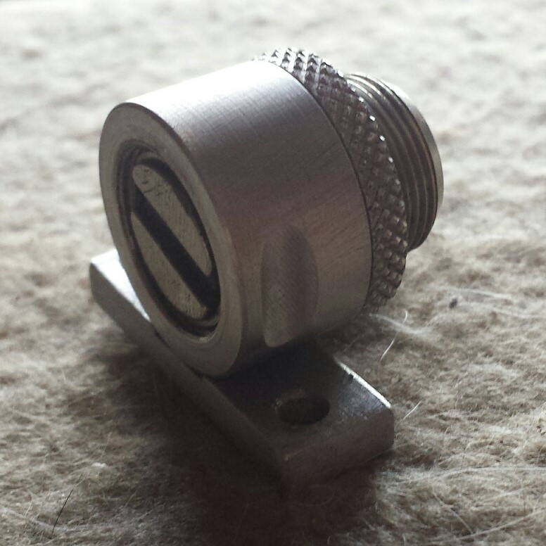

Per completezza e per soddisfare la curiosità di coloro che leggono, vi mostro il risultato finale dello scrocchio magnetico con la minighiera di bloccaggio godronata (per fermare il posizionamento della calamita a regolazione avvenuta).
A me fa piacere risolvere questi piccoli problemi per amici, perchè è un modo di impegnarmi in lavoretti che altrimenti non avrei mai fatto di aumentare il livello di empatia e nello stesso tempo di imparare qualcosina in più.
