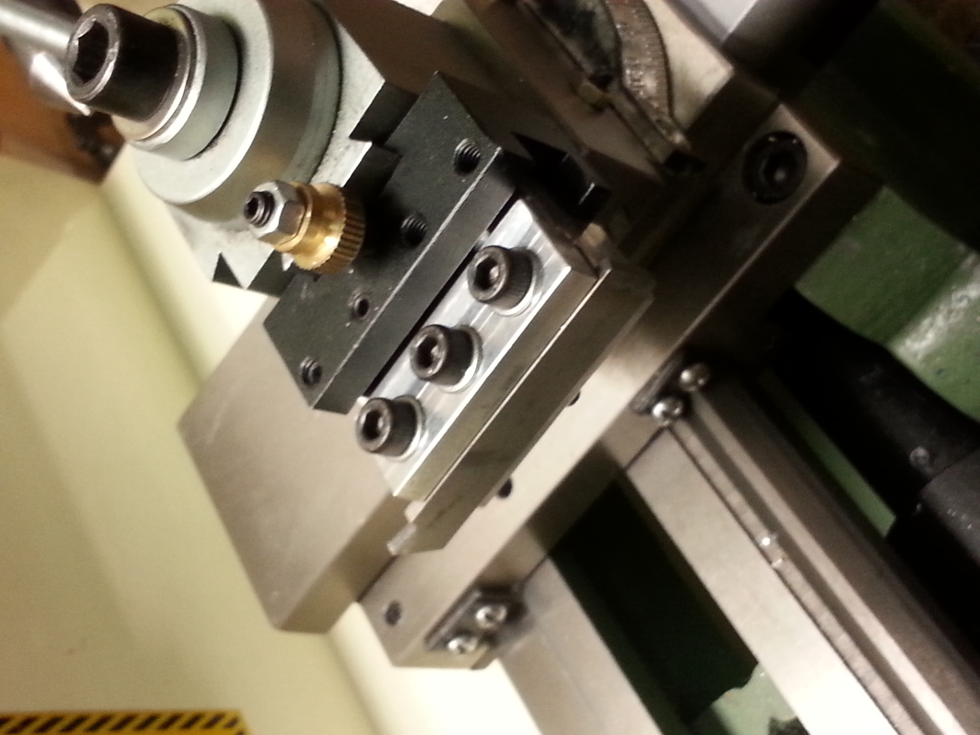

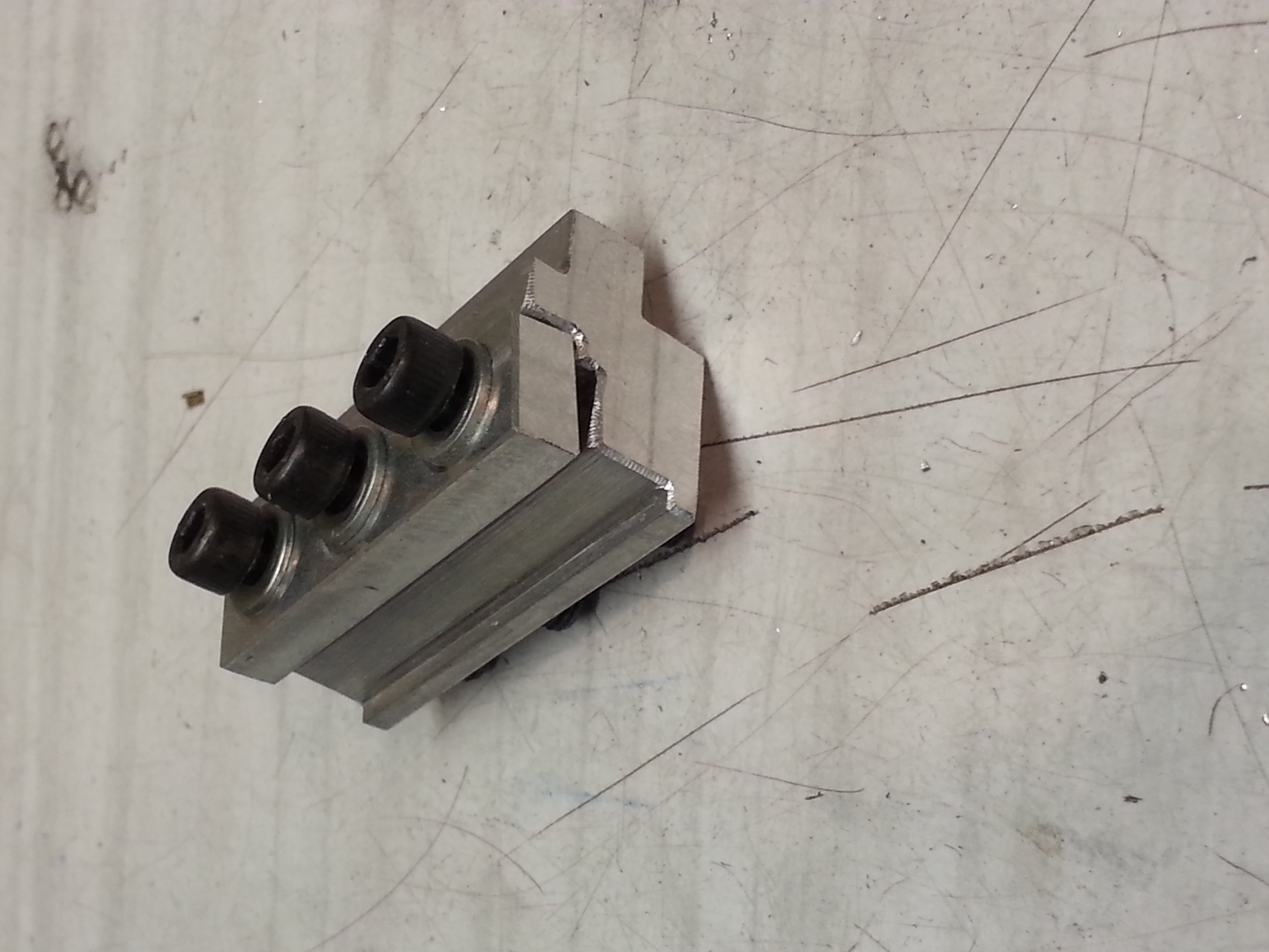

Un po' di tempo fa mio padre mi procurò delle barrette al Widia da usare come troncatore. Il problema che la mia cartella per la torretta del tornio specifica per le barre per troncare poteva portare barre di altezza minima 12 mm. Così per riuscire ad utilizzare quelle barre da circa 8-10 mm mi sono costruito un porta troncatore da applicare ad una classica cartella per il tornio partendo da un pezzo di alluminio.

Ciao, come si suol dire il bisogno aguzza l'ingegno. La trovo un ottima soluzione, se utilizzi un utensile e poi il troncatore che abbiano la stessa altezza del tagliente è un ulteriore cambio rapido.

per prima cosa complimenti per la tua realizzazione. Rispondo al fatto che ho usato l' alluminio invece che del ferro: visto che la mia fresa è un po rudere (in parte autocostruita) e riesco a fresare solo l' alluminio, la mia scelta del materiale è caduta sull' alluminio, oltre al fatto che ne avevo a disposizione.

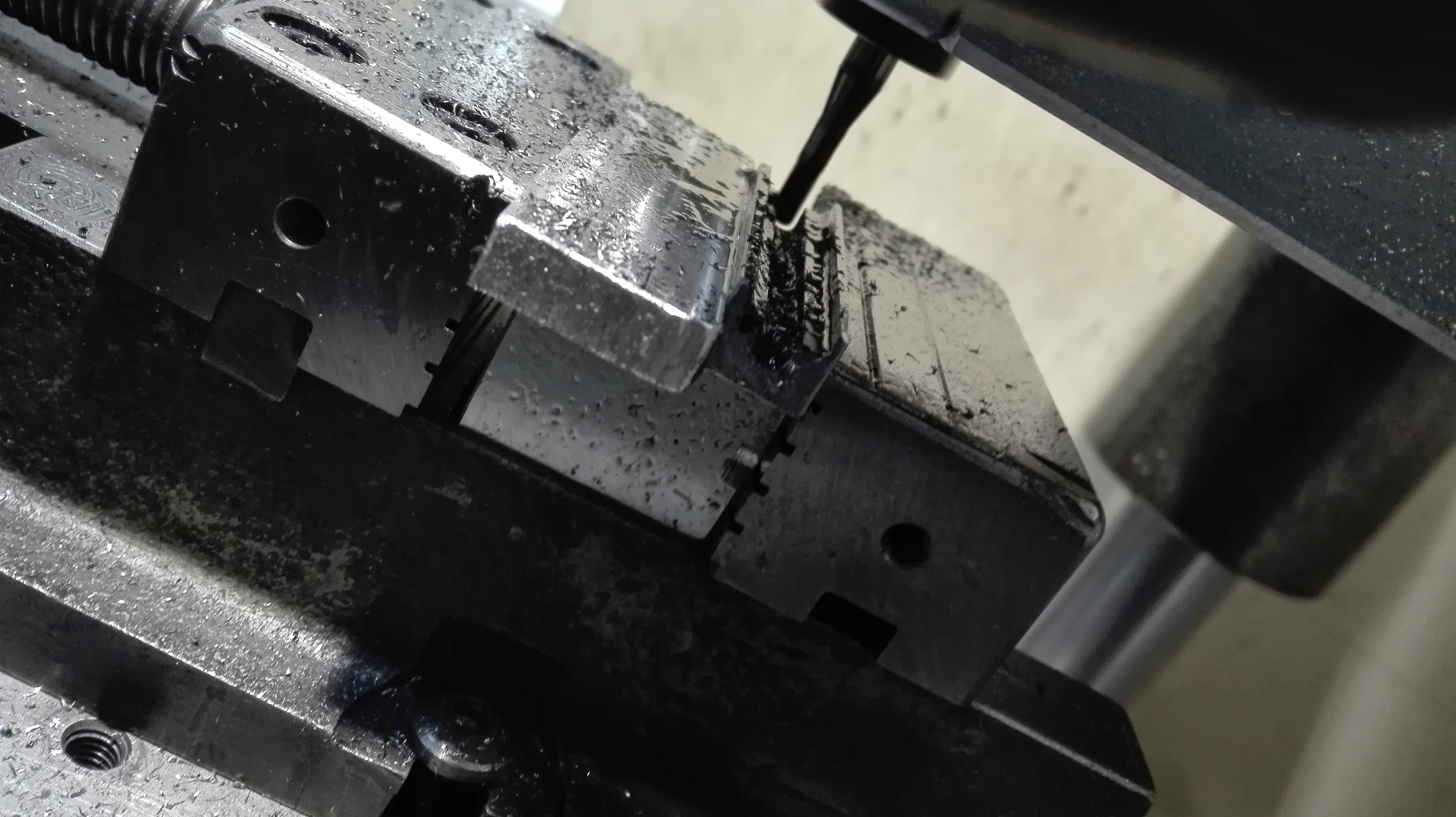

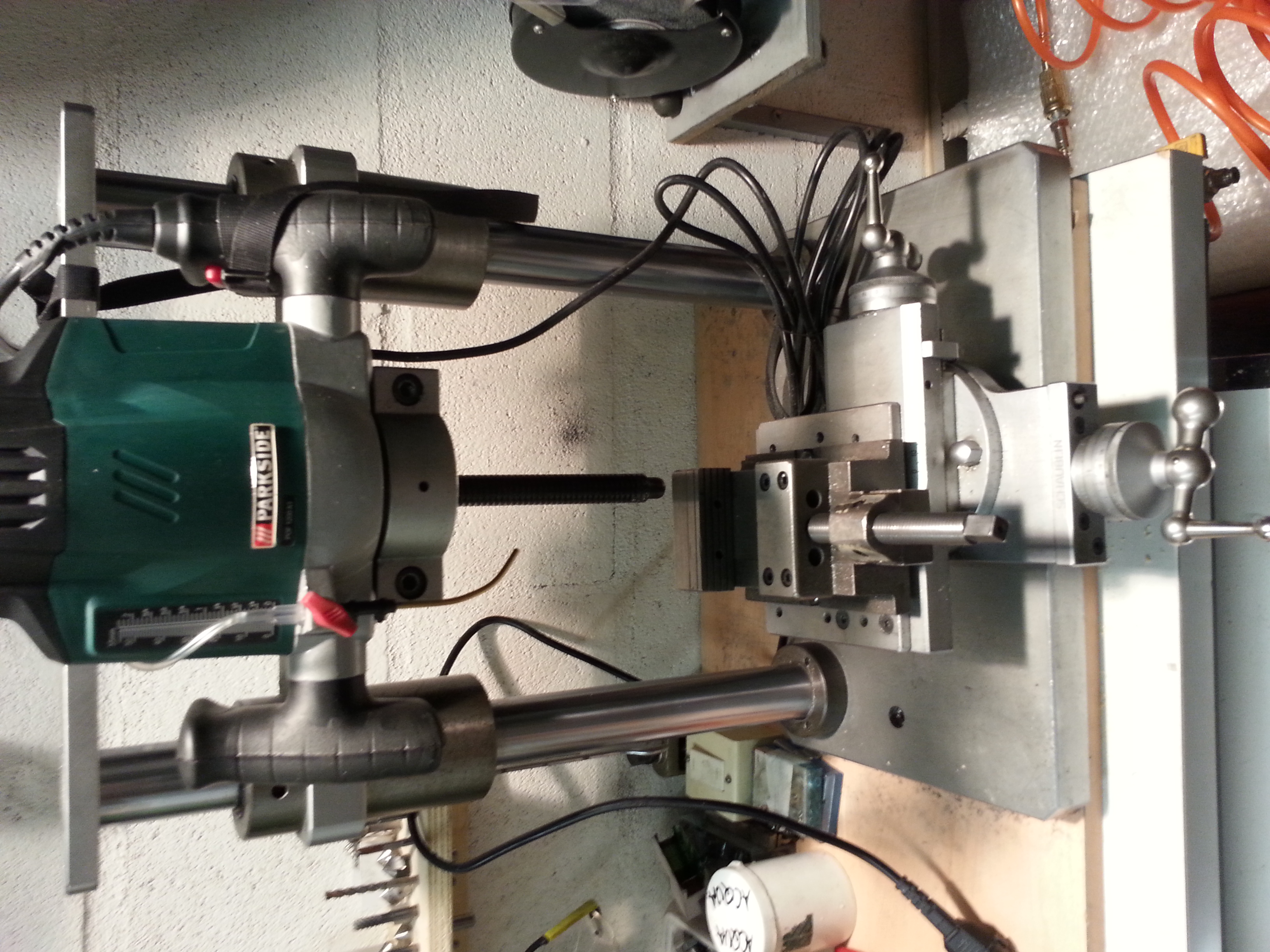

ciao Glob ecco la mia fresa! E' una tavola a croce recuperata in azienda da mio padre, anche la morsa è stata recuperata li. Il motivo per cui la definisco un po' "rudere" è il motore, perchè è una fresatrice da legno smontata della parte inferiore, quella che fa da piano sul legno, e poi è stata fissata sull' asse della fresa. Purtroppo riesco solo a fresare l' alluminio ma se trovassi un motore potente da mettere a posto di quello già presente sarebbe perfetta.

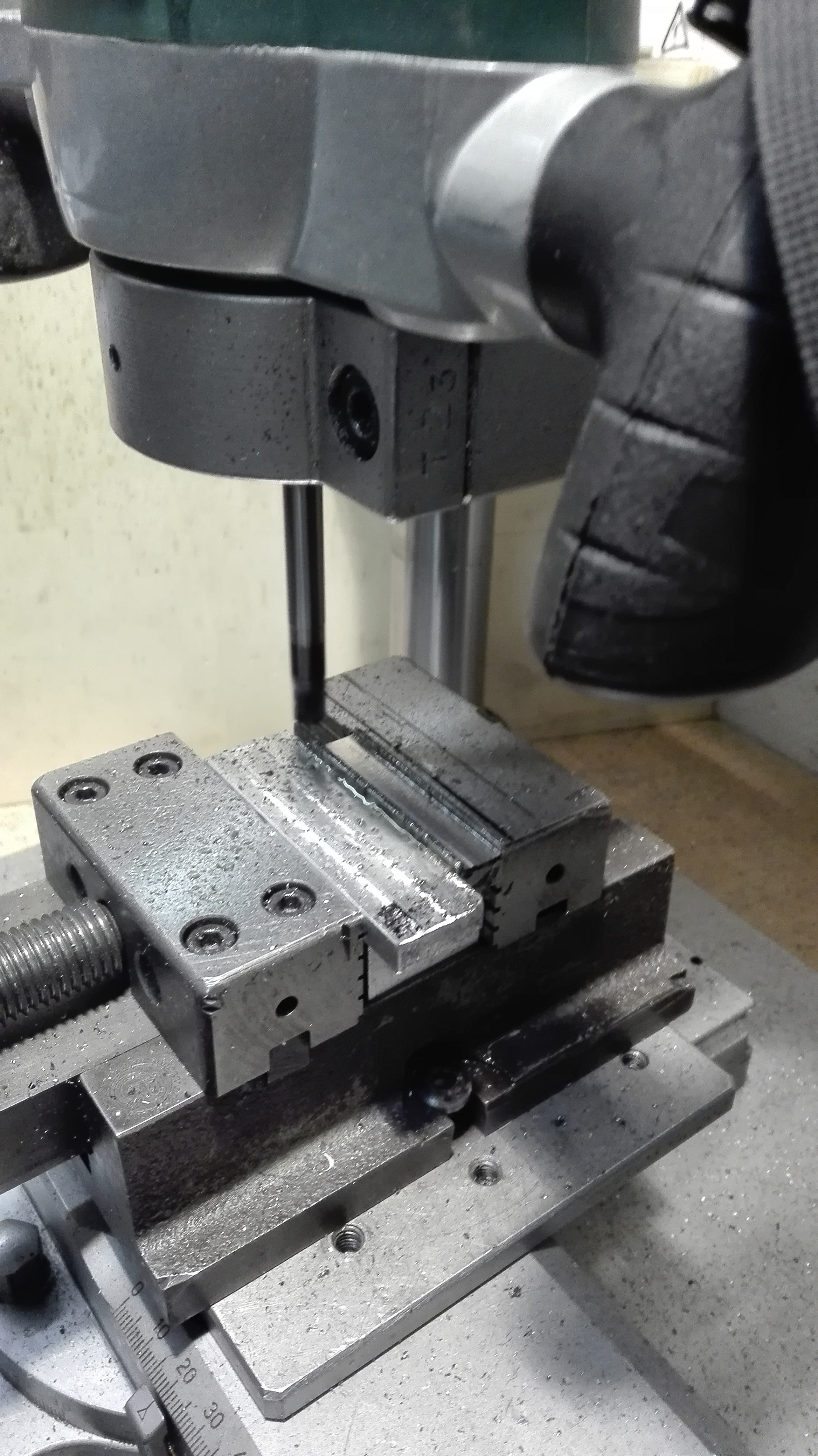

Post Re: Porta Troncatore

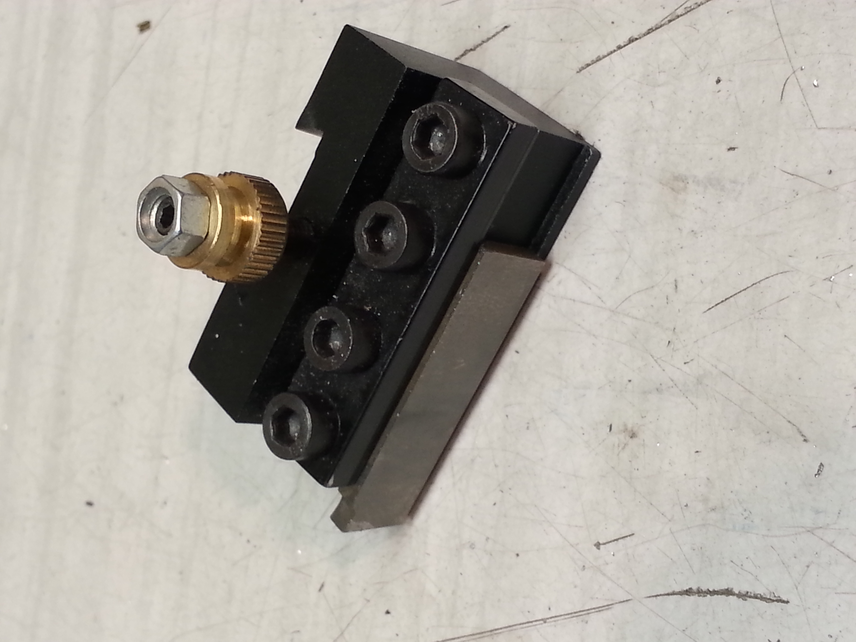

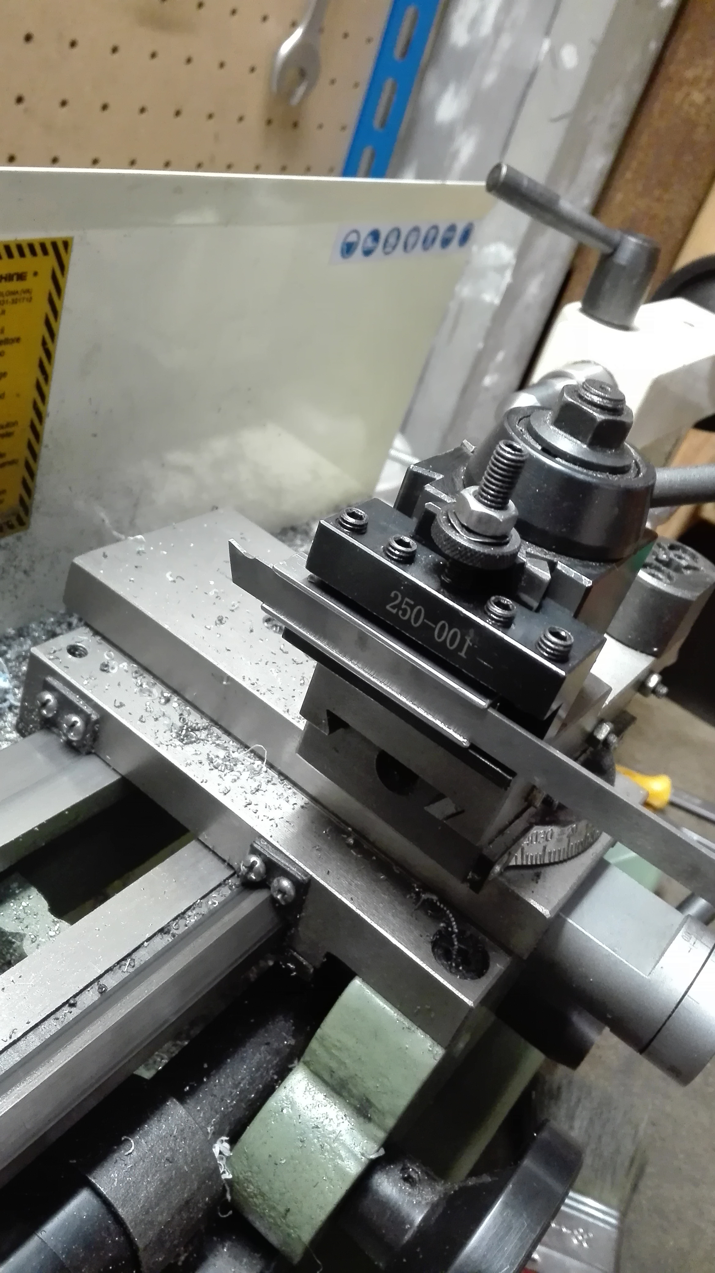

il: November 18, 2016, 21:31
ciao a tutti,
vi presento un nuovo supporto per il troncatore. Avevo a disposizione due barrette al Widia per troncare a disposizione che hanno un altezza di 8 mm per uno spessore di 1,25. Non riuscivo mai a sfruttarle perchè non avevo a disposizione un supporto adatto. ho preso spunto dai supporti per troncatore che usiamo a scuola. Così tornato da scuola per staccare un po mi sono rifugiato nel mio laboratorio ed ho realizzato una copia in scala di questo tipo di supporto per troncatore. sono partito da un quadrello di ferro, dopo averlo squadrato sono andato a realizzare una cava da 8 mm con una fresa del medesimo diametro profonda 1,5 mm. successivamente con una fresa da 4 mm ho realizzato una cava che funge da "molla" cioè quando stringo le viti della cartella porta-utensili essa fa in modo di tener fermo la barretta al Widia. sicuramente sarà il tutto più chiaro guardando le foto.
