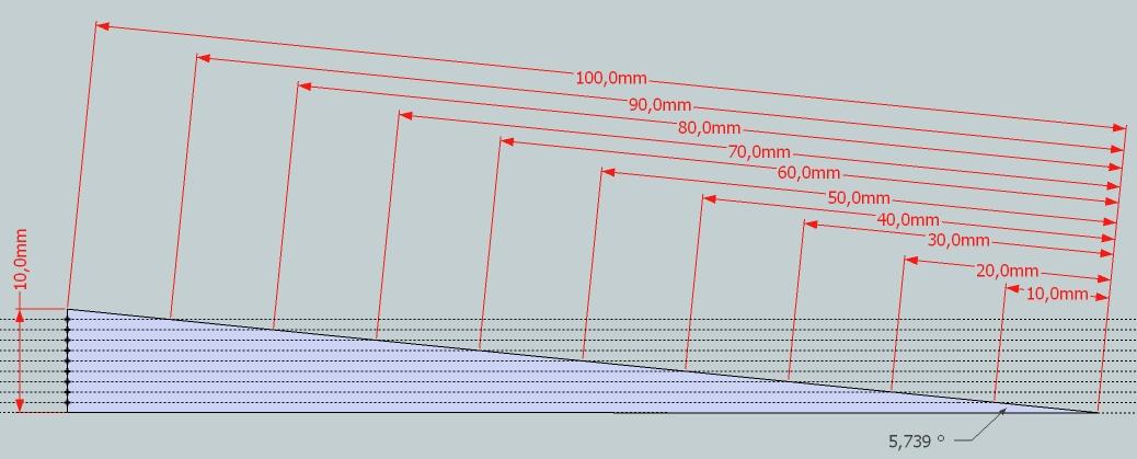

Un disegnino può essere di aiuto per capire:

Ok ora ci sono. Non capivo perché il mio attuale tornio non ha avanzamento della torretta.

Questa tecnica di lavorazione con la slitta porta utensili inclinata è stata mostrata nei miei corsi denominati "Video Modelli" in cui possiamo realizzare insieme un modello partendo da zero.
Specificatamente nel "Thermo Pulse Mobile" in cui le lavorazioni del pistone devono avere tolleranze massime tra i 3 e i 6 /100 di mm rispetto al cilindro.

Questa dell'inclinazione della torretta mi mancava, ovviamente faccio esperienza anche io. Ho solo un piccolo problema purtroppo, la matematica, ma piano piano imparerò. Anni addietro ho avuto insegnanti di matematica poco professionali e seri per cui non ho potuto mai apprezzare il vero valore della materia anzi il contrario. Pazienza vedrò come recuperare.
