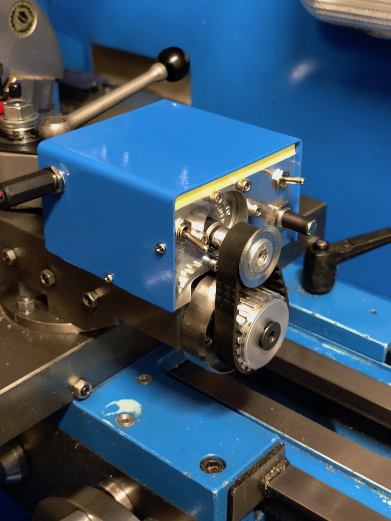

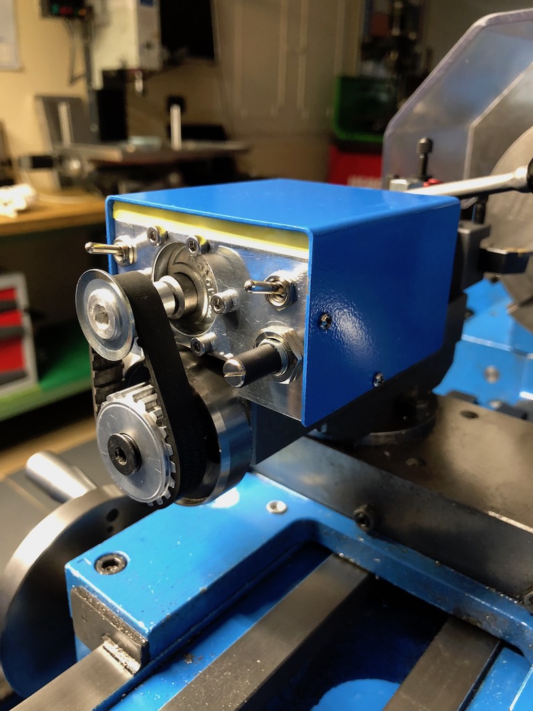

Ecco come si presenta a lavoro ultimato

Ciao Fede,
molto bella anche la tua realizzazione. Per quali nuovi progetti la hai realizzata?
Saluti, Giuseppe.

Fede, bel lavoro, imparo sempre qualcosa dai vostri lavori.
Bisogna osare.

Nessun progetto in particolare, si devo realizzare un cono morse 2 da infilare al posto della contropunta su cui montarci un portafiliere manuale.
Ma il vero motivo per cui l'ho realizzato è perchè ho voluto fare anchio quello che aveva fatto il Mario qualche tempo fà, ho voluto però farlo con la velocità variabile, quindi ne è scaturito un marchingegno un pò più complicato e ingombrante.
Ora per incuriosire il buon Mario ho in mente di costruire una limatrice verticale da banco per eseguire limature di fino con limette intercambiabili, ho già in mente qualcosa e sto preparando i disegni ........ chissà magari un giorno potrebbe servire anche quella.

Aspettiamo .... con pazienza, volevo dire con impazienza, osservando bene la tua opera noto che è "sparito" il volantino del carro portautensili.
Userai sempre la movimentazione automatica ?

No, il marchingegno si smonta in un attimo, poi rimetto il volantino al suo posto.
