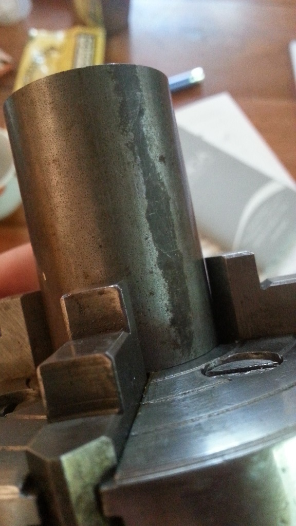

Buonasera a tutti,
ho acquistato un mandrino a 4 griffe indipendenti usato da internet, percui non l'ho avuto sottomano prima di pagarlo, ma ho comunque la possibilità di restituirlo. Mi ritrovo nelle condizioni come da foto sotto. Cioè quando vado a serrare il pezzo le griffe si impennano perchè c'è gioco tra le guide del mandrino e le piste delle griffe. Non ho mai avuto questo accessorio percui non conosco come dovrebbe essere uno perfetto, ma credo non cambi nulla dall'autocentrante cioè che questo problema lo renda inutilizzabile. Vorrei ritornarlo se non posso risolvere. Qualcuno sa darmi un parere?
Grazie mille.
Luca

Ecco la foto

E no luca non va bene assolutamente,le griffe devono aderire perfettamente al pezzo per tutta la loro lunghezza. Dovresti controllare se hanno preso gioco le griffe o le guide del mandrino.Per eseguire un test veloce e capire quasi con certezza dove sia il problema procedi in questo modo.Nella foto che hai mostrato ad occhio mi sembra che hai montato un tondo da 20mm controlla con uno spessimetro quanta aria hai in punta alle griffe, poi monta tra le griffe un tondo un po più grande ed esegui lo stesso controllo con lo spessimetro,prosegui ancora montando un tondo ancora più grande e fai il controllo con lo spessimetro.Ora se le misure che hai rilevato nelle tre fasi sono identiche o quasi il problema è sicuramente nelle griffe se invece ci sono differenze nelle misure, diventa un bel problema.In poche parole se hanno preso gioco le guide del mandrino è da buttare se invece hanno preso gioco le griffe potresti sostituirle con altre nuove ma non so quanto questo ti convenga.
Ciao Antonio.

Si, Luca; io lo restituirei subito perchè non è assolutamente in ordine qualsiasi sia la causa.
Come forse avrai potuto vedere in qualche mio filmato, con una piattaforma a 4 griffe indipendenti puoi arrivare in modo molto semplice e veloce a precisioni entro il centesimo di mm.
In quelle condizioni sarebbe davvero complicato!

Grazie mille dell'aiuto. Lo restituisco subito perchè anche non avendo fatto la prova consigliata da Antonio (non ho lo spessimetro) le griffe sembrano in ordine, invece le guide del mandrino no! Si assottigliano verso il centro come un lardone per intenderci ed è una cosa percepibile anche ad occhio anche se di poco. Figuratevi il gioco che ha sto mandrino... Il venditore diceva in buono stato!!! :-(
Grazie ancora.
Luca

Per confermare col test consigliato da Antonio ad occhio, ecco una foto con un pezzo da 33mm (nell'altra era 16mm). A questo punto possiamo esser certi che si tratti elle guide sul corpo del mandrino, infatti le griffe sono praticamente nuove. Ho per un attimo pensato che non fossero le sue griffe e allora ho voluto fare il test che vedete in foto sotto.

Ciao Luca,
spero proprio che il reso vada a buon fine. Quel mandrino ha subito una "violenza" meccanica molto forte: se come dici le pinze sembrano nuove, probabilmente durante una lavorazione se ne deve essere rotta una con conseguente deformazione del corpo del mandrino, non visibile ad occhio nudo; poi sostituite le pinze si sono accorti del danno ed hanno deciso di venderlo......
Auguri per il reso, saluti Giuseppe.
