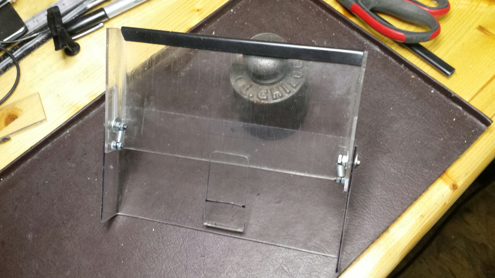

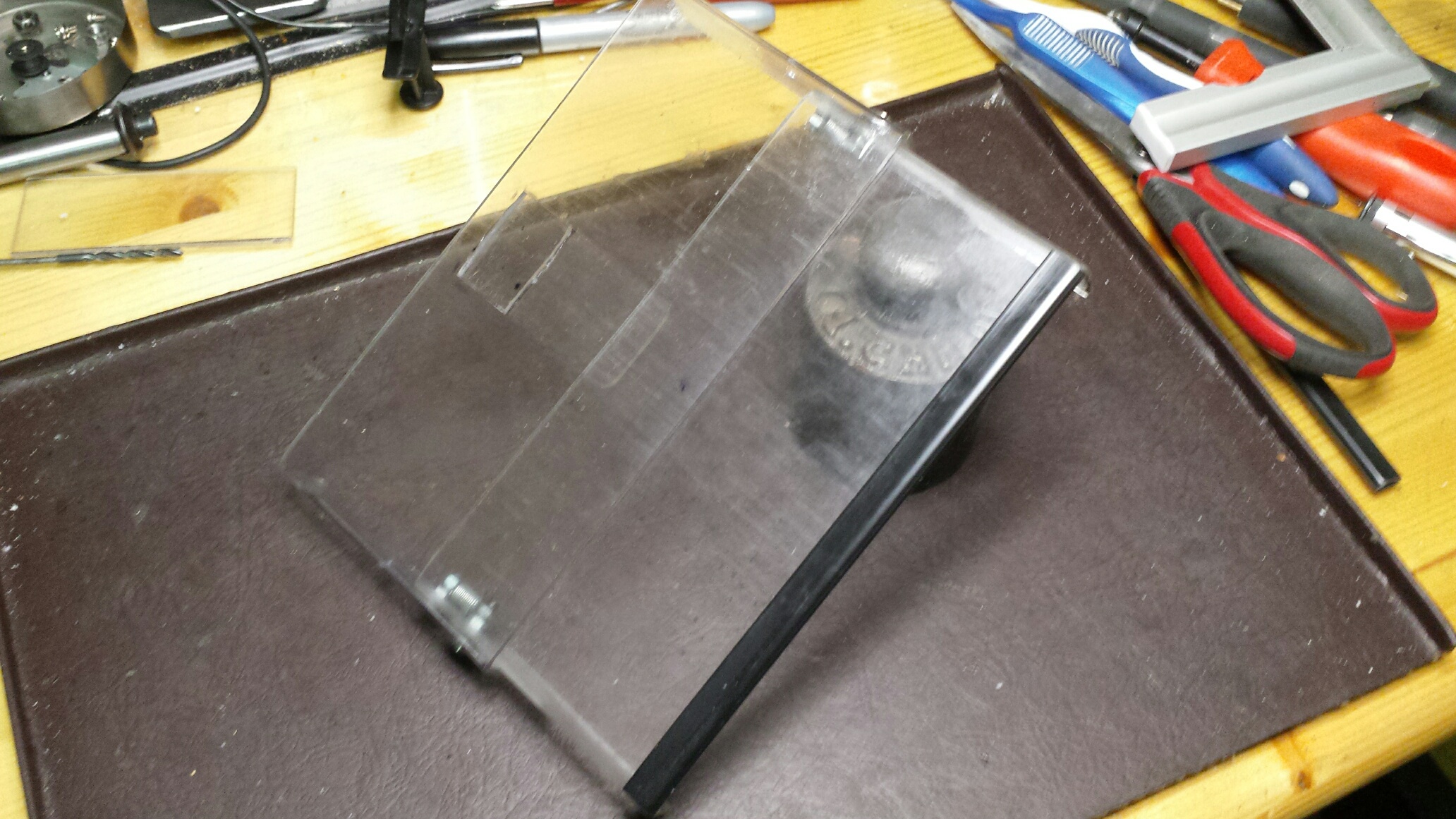

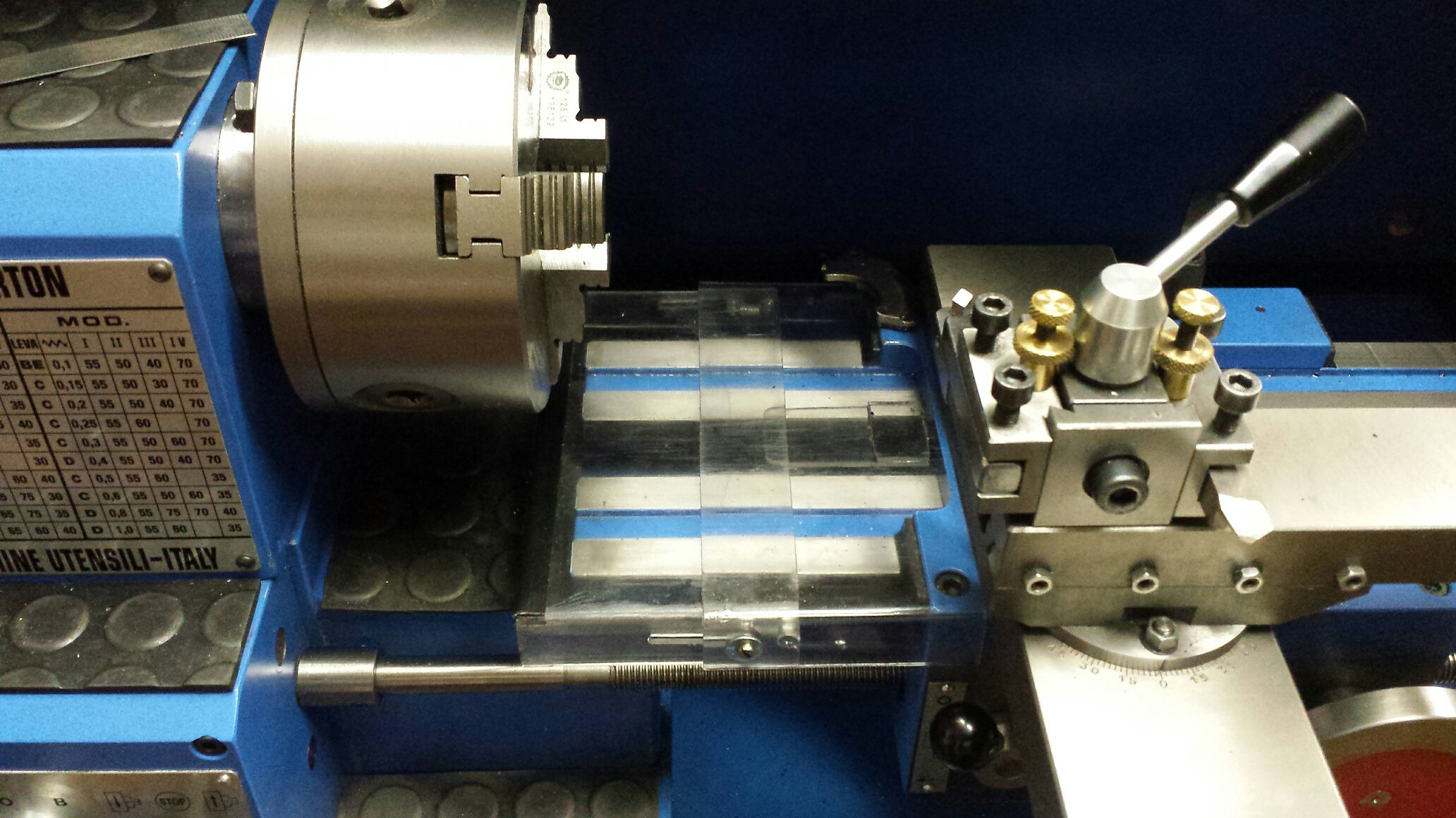

Soffro a vedere trucioli impastati di olio, appicciacati alle guide del tornio :( , ho dovuto porvi rimedio con un nuovo tool, un riparo retrattile in plexy (ho usato il materiale che avevo, sarebbe andato benissimo anche l'alluminio).
Retrattile poichè si accorcia quando entra in contatto con il corpo del tornio sotto il mandrino.
Il riparo è composto da 2 parti coassiali l'una all'altra trattenute in posizione estesa (riparo tutto aperto) da 2 molle.
Anche questo è stato messo insieme senza disegni preventivi, cogliete l'idea, se vi piace, ed adattatela alle vostre esigenze.
Allego un link del funzionamento sul tornio https://www.youtube.com/watch?v=xpnbfNmLnMI e 3 immagini.

Ciao Mario anche io sono maniaco della pulizia e dell'ordine e ho ovviato a questo problema utilizzando 2 fisarmoniche in gomma una Dx è una Sx (come quelle utilizzate per le fresatrici)e le ho ancorate con delle calamite al neodimio.
