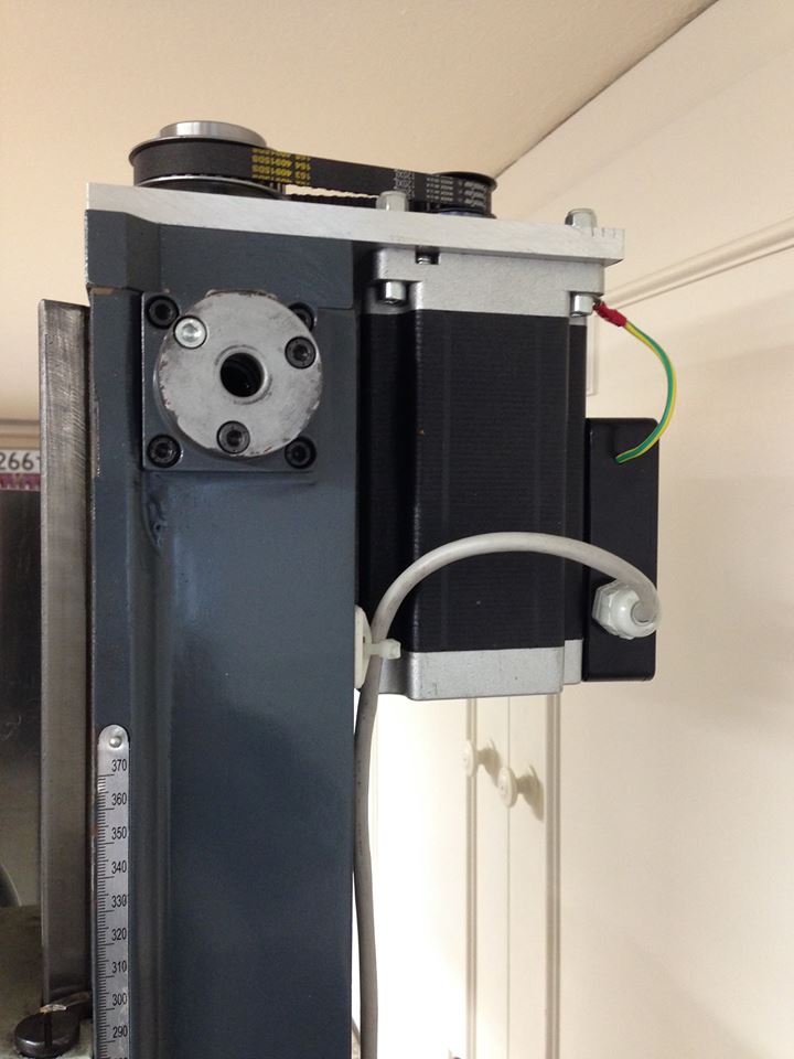

Toglimi una curiosità: l'asse Z si muove senza alcun problema di perdita passi anche in lavorazione?
Non hai dotato la testa di contrappesi e quindi lo sforzo è notevole anche se c'è un rapporto di riduzione. Quella testa peserà poco meno di una cinquantina di Kg

No, non ho ancora provato a metterla al lavoro seriamente, ma come è possibile vedere nelle proporzioni tra la colonna ed il motore dalla foto sotto ed anche da alcune foto precedenti, il motore dell'asse Z è molto piu grosso degli altri due e quindi anche molto più potente, per ora mi sono limitato a fare delle prove con il comparatore per vedere se cerano dei giochi all'inversione di marcia ed ho realizzato che se si vuole essere precisi al centesimo bisogna avere le cinghie ben tese altrimenti qualche centesimo ci scappa, oppure bisognerebbe montare i motori diretti senza riduzione ma un pò più potenti, ad ogni modo i motori che ho usato erano già a corredo della macchina e quindi ho usato quelli.

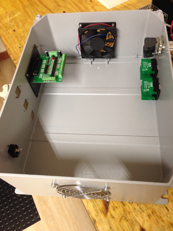

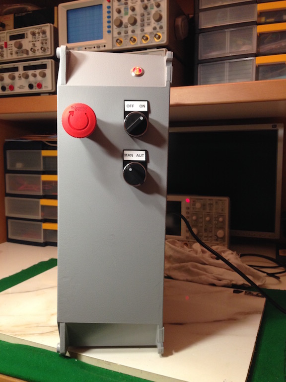

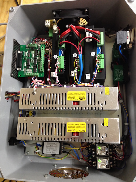

Continuando il mio retrofit ho rifatto anche il quadro elettrico utilizzando buona parte del materiale pre esistente.
Come contenitore ho utilizzato una scatola di derivazione di alluminio della ILME da 357x208x150mm IP65.

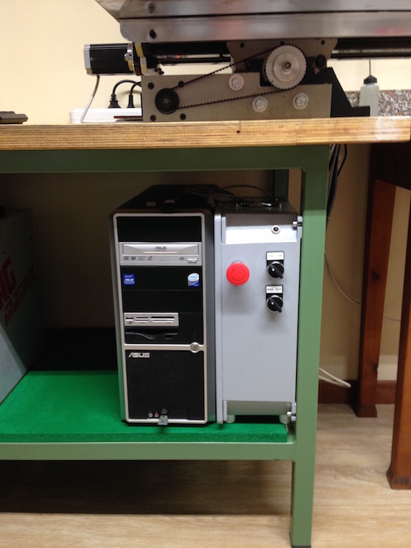

Ho scelto questo contenitore per due motivi, il primo e che non ho trovato altro che potesse contenere il tutto e il secondo perche era alto come il PC al quale va abbinato.
Ho messo la possibilità di utilizzare la macchina sia in manuale con i pulsanti della consolle oppure abbinata al software di gestione come del resto era prima.
La prossima tappa sarà di rifare tutta la consolle dei comandi ma prima devo trovare una scatola adatta.

Si vede "la mano" dell'OM nei cablaggi. Mi sembra che tu possa essere soddisfatto del buon funzionamento della BF20 cnc. Come al solito sto fantasticando, se riuscirò a ristrutturare il laboratorio e ricavare lo spazio necessario per la David ho intenzione di trasformare la BF16 in cnc, replicando ciò che feci sulla KT150 Proxxon. Staremo a vedere.

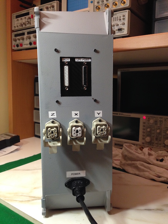

Comunque mi piace la tua bf20, una sola cosa mi rende perplesso, la gestione via porta parallela. E' più facile vincere al superenalotto che trovare delle porte parallele su pc (anche desktop) trovare dei portatili un po' datati (ma non troppo) ed a basso costo è abbastanza facile e sarebbero adattissimi a quest'utilizzo a patto di poter usare l'USB.. Ho cercato dei "router" USB, ce ne sono pochi e sono molto cari. Stavo ipotizzando di utilizzare Arduino per superare l'handycap della parallela.
Hai fatto qualche considerazione di questo tipo ? Se la risposta è "si" quali sono ?

Ma, io non uso la parallela, la LPT-Port che vedi sul retro è l'ingresso della Brekboard ed collegata con un cavo per LPT ad un'interfaccia fornita della IPROCAM che a sua volta si collega ad una delle porte USB del vecchio PC che vedi a fianco, l'uscita parallela del PC non la uso perchè sarebbe troppo lenta.
Come programma uso Iprocam NINOS e la licenza è un dongle da inserire in una presa USB, il tutto fornito da Iprocam France. ho fatto dei tentativi per cambiare ed usare MACH3 che ho comprato con relativa licenza ma senza avere nessuno alla mano che conosco per poter scambiare una qualche dritta, per ora ho rinunciato.
Ninos è un buon programma CAD-CAM che consente sia di disegnare che di mandare subito in lavorazione, ogni tanto però mi succede che la fresatrice "parte per la tangente" e quindi non bisogna abbandonarla al suo lavoro. Questo problema esiste su entrambi le frese CNC sia quella vecchia piccola autocostruita pilotata da PC portatile e sia la BF20 con il PC vecchio, ho provato ad invertire i computer ma non ho cavato un ragno dal buco, secondo me la colpa è di NINOS ma lo usano in pochi e tutto in francese tra l'altro.

Ciao Fede, hai fatto propio un bel lavoro, il cablaggio è molto pulito e c'e' anche lo spazio per un buon ricircolo d'aria. A volte anche con Mach3 il mio pantografo più che partire per la tangente salta propio una righa di gcode, fortunosamente i miei sono lavori piccoli quindi me ne accorgo e ripeto il passaggio, aime il programma che usi non lo conosco quindi non posso aiutarti.
