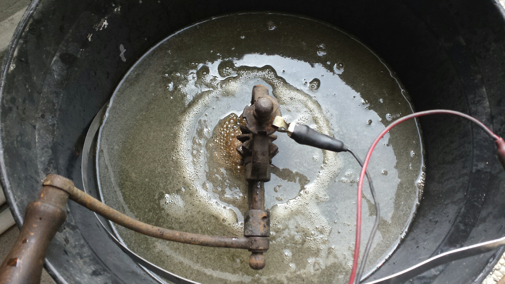

Oggi non voglio parlarvi dell'ennesimo macinino che mi è capitato per le mani, bensì di una tecnica di cui avevo letto ma mai sperimentato per togliere la ruggine. Casualmente il soggetto del mio esperimento è stata una massa di ruggine che nascondeva al suo interno un macinino :D . Non si dovrebbe confessare ma il movente che mi fa percorrere nuove vie è sempre la pigrizia, non avevo voglia di passare un pomeriggio a grattare e spazzolare ;) . Adesso vi racconto come è andata iniziando dagli ingredienti:
- Un secchiello di plastica
- 3 cucchiai di sale da cucina (grosso, fine, non importa) vanno anche bene la Soda Solvay od il bicarbonato.
- Un alimentatore, io ho usato un recupero di un vecchio PC, quello che avete andrà benissimo. (tensione in uscita da 2 V a 12V va bene tutto)
- Un pezzo di lamiera di ferro, io ho usato delle reggette metalliche recuperate da un imballaggio.
Operiamo:
- Riempiamo il secchiello di acqua e sciogliamoci i 3 cucchiai di sale.
- immergiamo la lamiera nel secchiello da un lato e colleghiamola al polo positivo dell'alimentatore.
- Appendiamo l'oggetto da pulire al centro del secchiello o posiamolo sul fondo, badando che non tocchi la lamiera immersa in precedenza. L'oggetto andrà collegato al polo negativo.

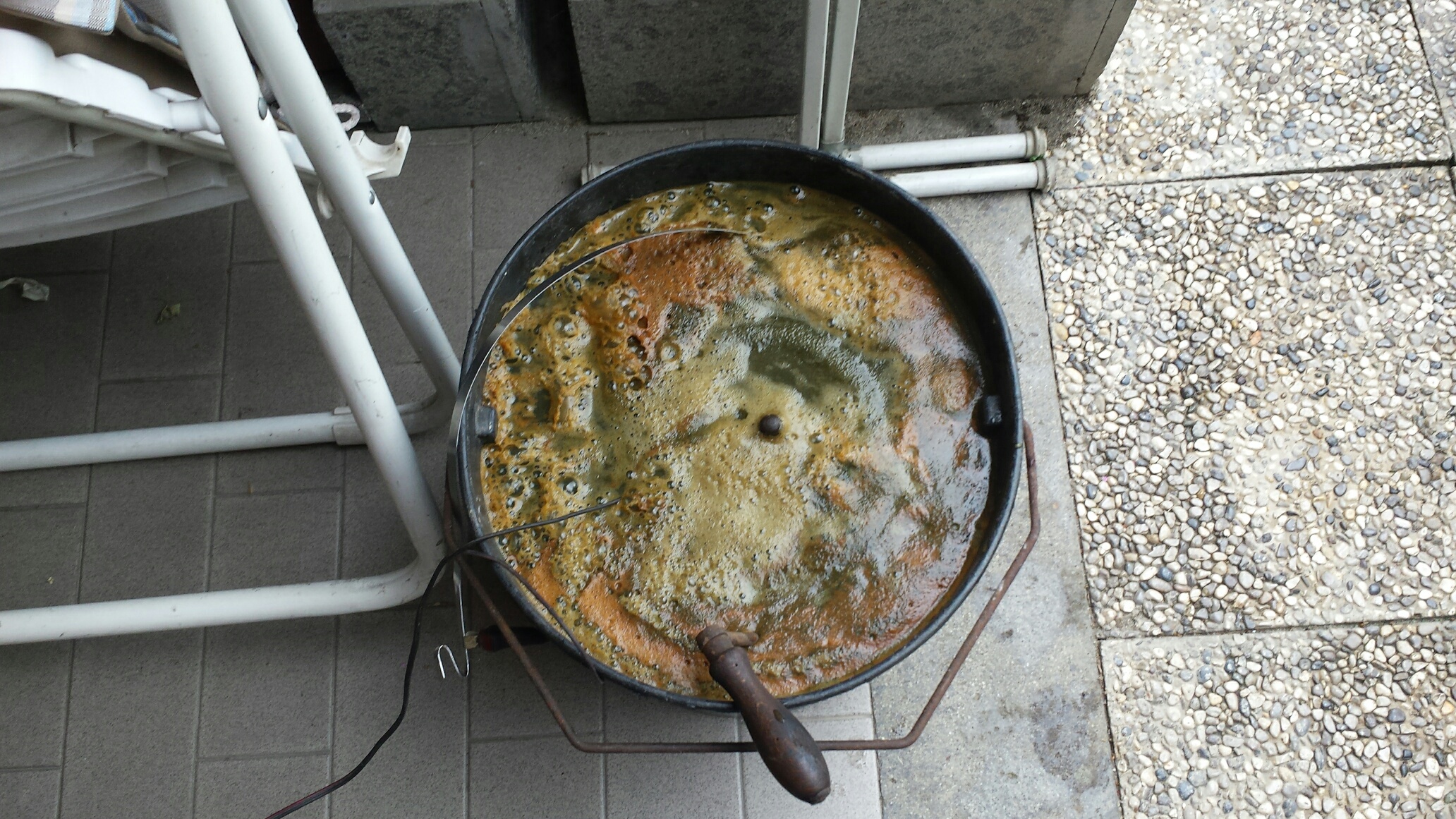

- diamo tensione se tutto è stato fatto correttamente vedremo alzarsi delle bollicine dall'oggetto in pulitura.
- lasciamo "in cottura" per 2-3 ore, vedremo l'acqua cambiare colore, intorbidirsi (fa proprio schifo). Se è il caso, cioè se il pezzo non è ancora pulito ma l'acqua è indecente sostituitela.

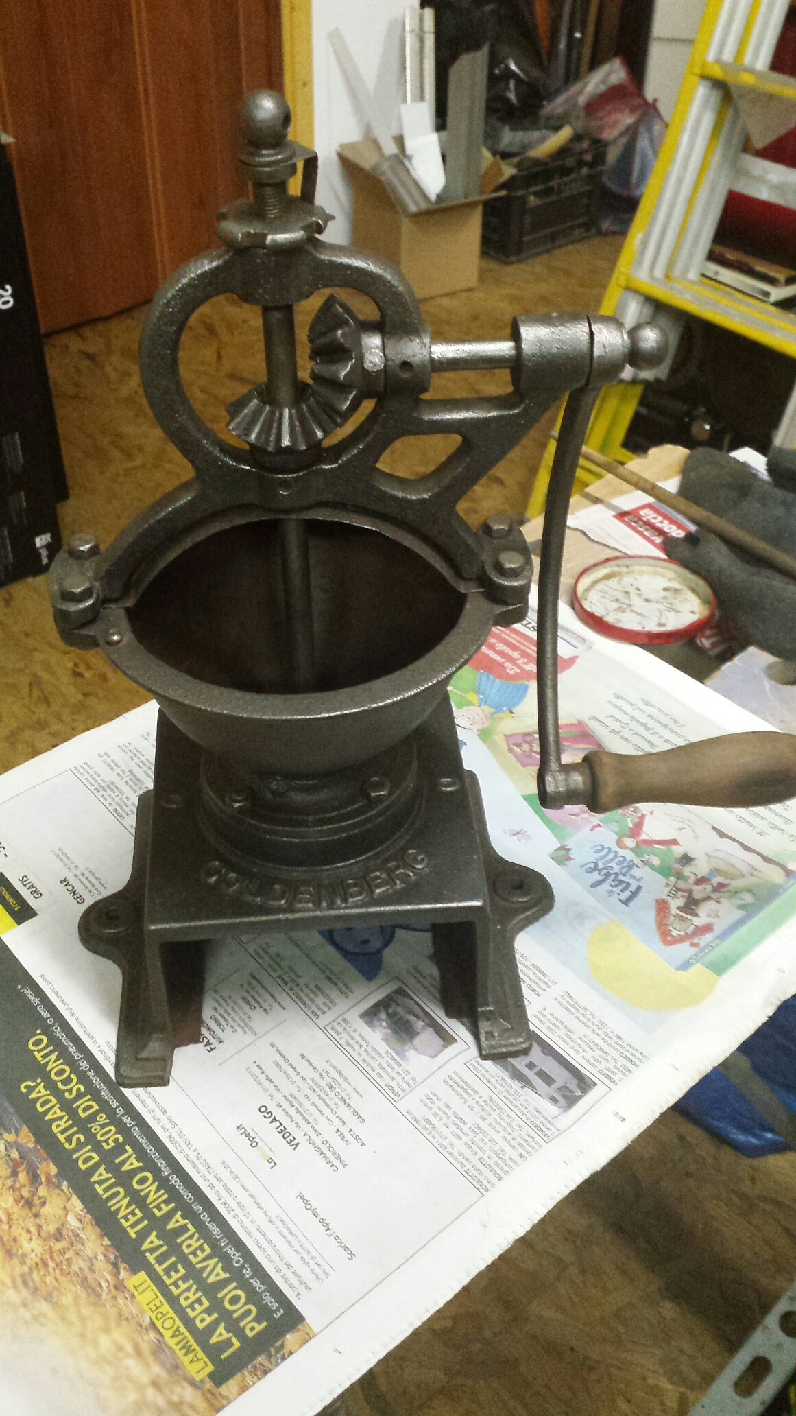

- Se il pezzo è diventato riconoscibile toglietelo dal bagno e spazzolatelo sotto l'acqua con una spazzola di ferro.
- asciugatelo, una spazzolatina leggera finale, un velo di protettivo e siete arrivati alla fine delle fatiche.
La prima serie di immagini si riferisce all'operazione galvanica, l'ultima all'oggetto pulito.
Credo che questo metodo possa essere utile per tutti coloro che voglieno recuperare vecchi oggetti, attrezzi del nonno, monete dissotterrate, senza fare troppa fatica.
