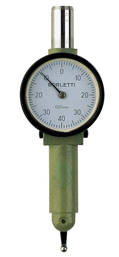

Post Re: Regolare la morsa sul tavolo a croce
il: June 15, 2016, 11:03
Tipo questo?
Posts: 2054
il: June 15, 2016, 11:07
si, ma riduci la dimensione delle immagini prima di postarle!
