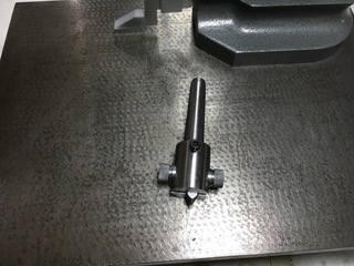

Salve amici micromeccanici. Ultimamente Rick ci ha mostrato la sua idea riguardo alla contropunta disassabile ed io lo ritengo uno degli accessori che non dovrebbe assolutamente mancare nella nostra dotazione in quanto disassare la contropunta per eseguire una lavorazione e poi rimetterla in asse non è un lavoretto da 5 minuti poi se uno è pignolo come me che non si accontenta di stare entro il centesimo allora ci vuole anche tanta calma e pazienza.Morale della favola è che mi sono realizzato immediatamente questo accessorio e vi mostro il risultato.

Volevo dire ancora due paroline riguardo la comodità di questo accessorio. Rick ha fatto l'esempio della casa Proxxon che i loro modelli di tornio non hanno la possibilità di disassare la contropunta ma ci sono anche molti torni di buona fattura che hanno sì la regolazione dell'asse orizzontale ma per quanto riguarda quello verticale no. Allora si è furtunati se stiamo più bassi in questo caso è sufficiente spessorare il supporto e il gioco è fatto,ma se stiamo più alti dobbiamo asportare del materiale e il lavoro diventa un pochino più complicato in quanto richiede molta calma pazienza e precisione. Bene con questo accessorio risolviamo tutti i problemi perché è sufficiente ruotare il CM sul proprio asse e possiamo portare a zero errori sia l 'asse verticale che quello orizzontale.

Ciao Antonio e grazie per aver mostrato la tua ottima realizzazione della contropunta disassabile.
Utilissimo anche il tuo commento circa il recupero degli eventuali errori. In effetti questa punta può essere usata anche per queste situazioni, quando sia richiesta una precisione massima. 8-)

Grande realizzazione Antonio, la rotazione del CM e veramente importante per avere una precisione massima non ci avevo pensato. Complimenti.

è da un po' che osservo questa realizzazione di Rick e non avevo assolutamente pensato alle eventuali correzioni verticali: geniale.
Penso che appena mi passerà questo periodo di apatia me ne farò uno anche io. Come mio solito una domanda: come si fa a controllare strumentalmente la perfetta centratura della contropunta? Io davo per scontato che sul mio Ceriani fosse tutto a posto ma dalle tue osservazioni potrebbero emergere dei dubbi...

Ciao Giuseppe,io uso il metodo della barra test sul quale c'è anche un video corso di Rick.Io la barra test la ho acquistata già bella e pronta con CM2 anche se per questo tipo di tornio avrebbe richiesto un CM3 da inserire direttamente nel mandrino ma purtroppo non si può comunque io la uso montandola al contrario è molto utile per il controllo del parallelismo tra guide del tornio e canotto della controtesta.Tornando alla mia procedura di allineamento,utilizzo 2 comparatori uno in posizione orizzontale e uno in verticale.Azzero i comparatori sulla barra dal lato del mandrino a seguire mi sposto con il carro verso la controtesta e verifico le variazioni dei comparatori e se ce ne sono ne prendo nota.A questo punto arretro un pochino il canotto tramite il volantino fino a farlo sganciare dalla punta che ho precedentemente montato e centrata su una piattaforma a 4 griffe indipendenti perché purtroppo sul nostro tornio al momento non si può inserire un CM nel mandrino(la punta la si può montare anche su un autocentrante dandogli però una ripassatina per metterla perfettamente in asse ).Ora riporto a zero i comparatori e mi sposto con il carro dalla parte opposta della barra e leggo i comparatori,a questo punto con queste ultime misure e quelle fatte in precedenza posso capire in che modo e di quanto devo spostare la controtesta.Ripeto tutta la procedura fino a quando le lancette dei comparatori non si muoveranno più.
