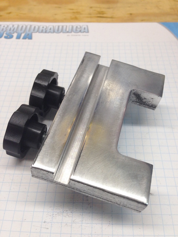

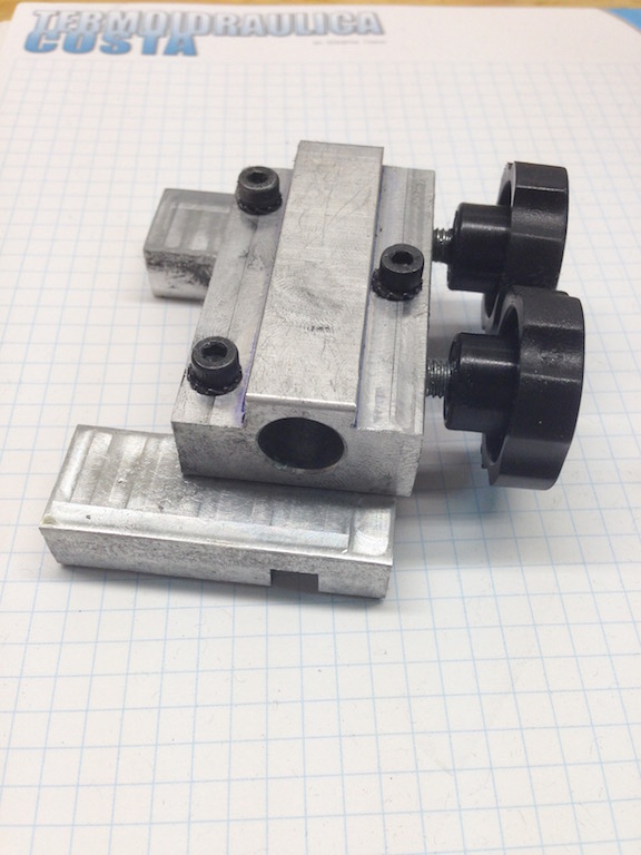

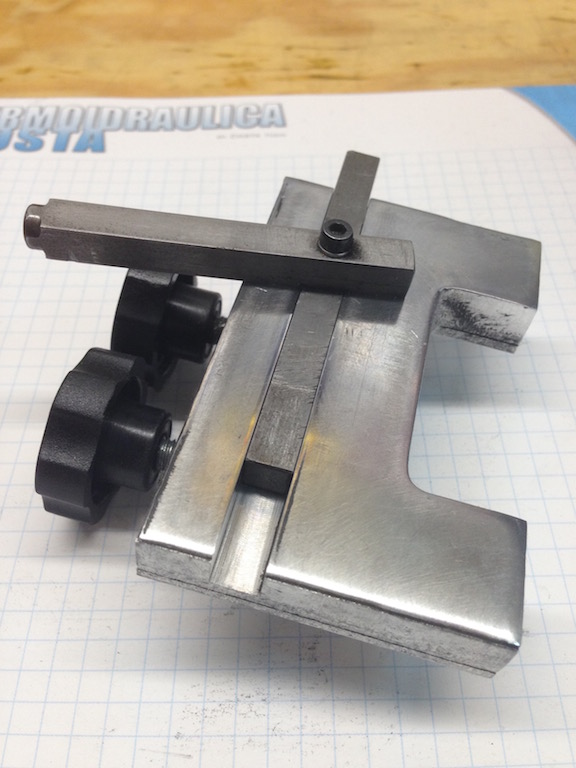

A distanza di qualche anno dalla realizzazione della Dima Mola progettata dal nostro CT, la quale funziona ed è molto utile perchè mi ha permesso di imparare ad affilare gli utensili del tornio in modo corretto, ho pensato di realizzarne un modello che andasse bene anche per la mia nuova mola ad acqua Tormek T4.
Questa mola e di tipo professionale, volendo può essere dotata di molti optional molto usata nella lavorazione del legno per affilare gli utensili manuali, ma non è stato pensato nulla per affilare gli utensili di noi truciolatori e quindi ecco la mia realizzazione:

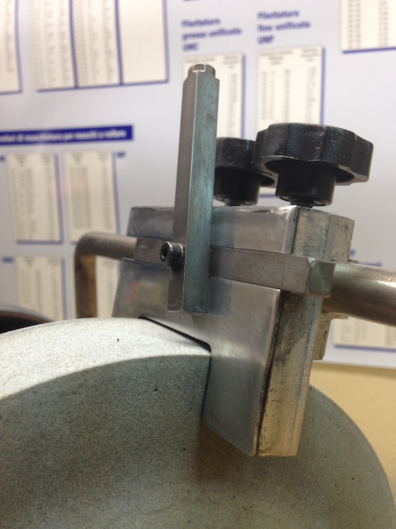

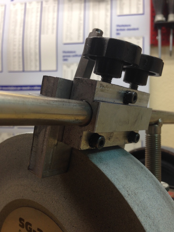

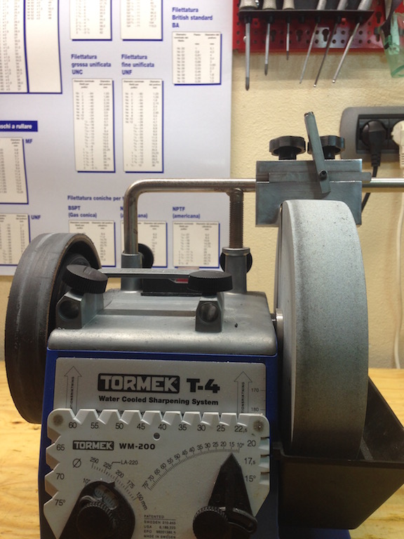

Qui sotto si puiò vedere l'attrezzo montato direttamente sulla mola la quale offre la possibilità di affilare sul piano orizzontale se si vuole che la pietra scappi dall'utensile, oppure in posizione verticale (come nelle foto) se si vuole che la pietra vada verso l'utensile. questa mola infatti gira al contrario delle mole comuni ad alta velocita.

Ciao Federico,bella realizzazione. La hai già collaudata?Complimenti anche per la mola gran bell'attrezzo.
Antonio.
Post Re: DIMA Mola per la Tormek
il: July 7, 2016, 09:52
Si è collaudata, ma essendo a bassa velocità la uso solo per affilatura fine. se devo sgrossare una barretta HSS nuova conviene usare ancor la mola tradizionale ad alta velocità.
