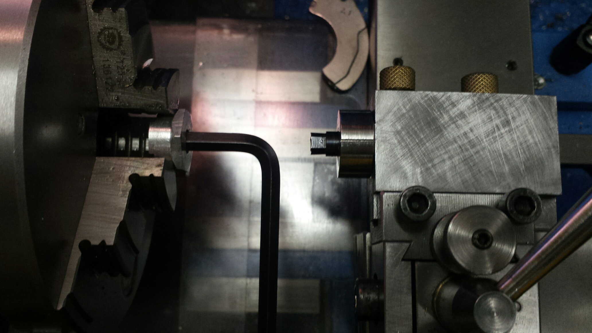

Salve amici.Quest’oggi vi presento il mio accessorio brocciatore il quale ci è stato presentato da Rick con un ottimo videocorso.Coloro che come me hanno acquistato il videocorso noteranno che la mia realizzazione è molto differente da quella realizzata da Rick perché ho voluto adattare l’accessorio in funzione alle mie esigenze ma in realtà sia il funzionamento e le caratteristiche tecniche sono le stesse.Noterete anche che non ho affatto curato l’estetica ma per me quello che conta di un accessorio da lavoro è il suo buon funzionamento.L’utensile (la broccia) che vedete in foto è un esagono da 3mm,la parte del tagliente ( la parte che penetra nel foro ) è lunga 5 mm e non 10,questo perchè altrimenti avremmo avuto la parte finale posteriore troppo sottile e quindi soggetto a rotture.

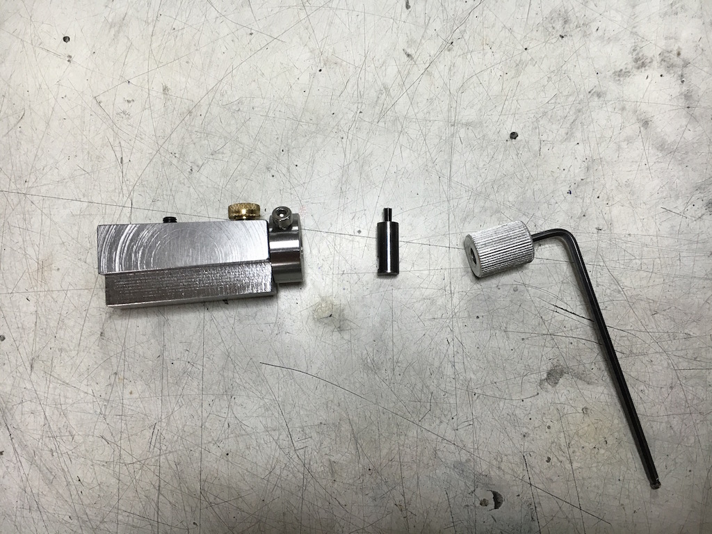

Buona sera a tutti,

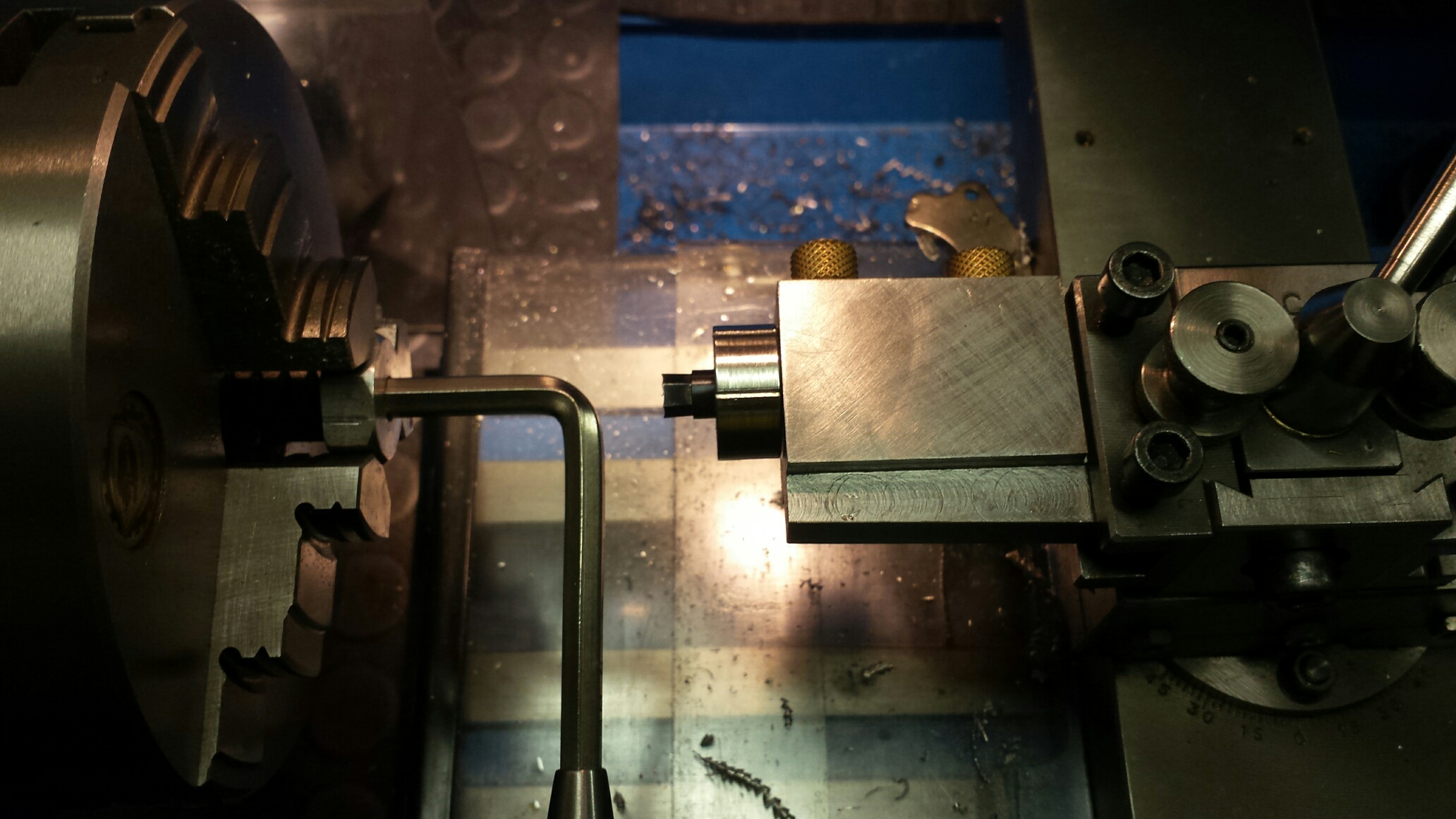

prendendo spunto dal videocorso e dalle modifiche apportate da Antonio per adattarlo al Ceriani, ho voluto riprodurre la minibrocciatrice secondo la soluzione di Antonio. Alla fine il risultato, funzionante, è quello visibile nell'immagine n.1. Un piccola pecca è venuta a galla nel corso del collaudo, avere la broccia a sbalzo sostenuta dal portautensili fa si che nel corso della brocciatura la torretta portautensile tende a ruotare.
Ho modificato il fissaggio come è visibile nelle foto 2 e 3 il così che la spinta necessaria alla penetrazione nel pezzo è praticamente in
asse con il fissaggio della torretta, in pratica non ruota più.
