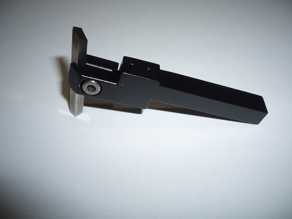

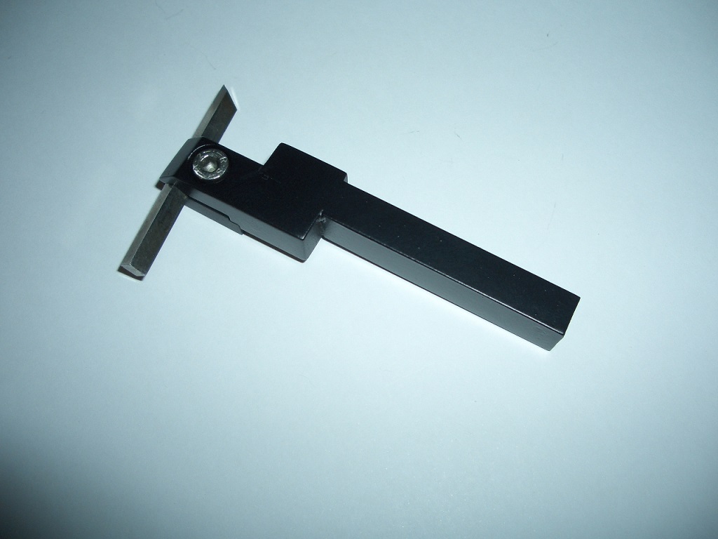

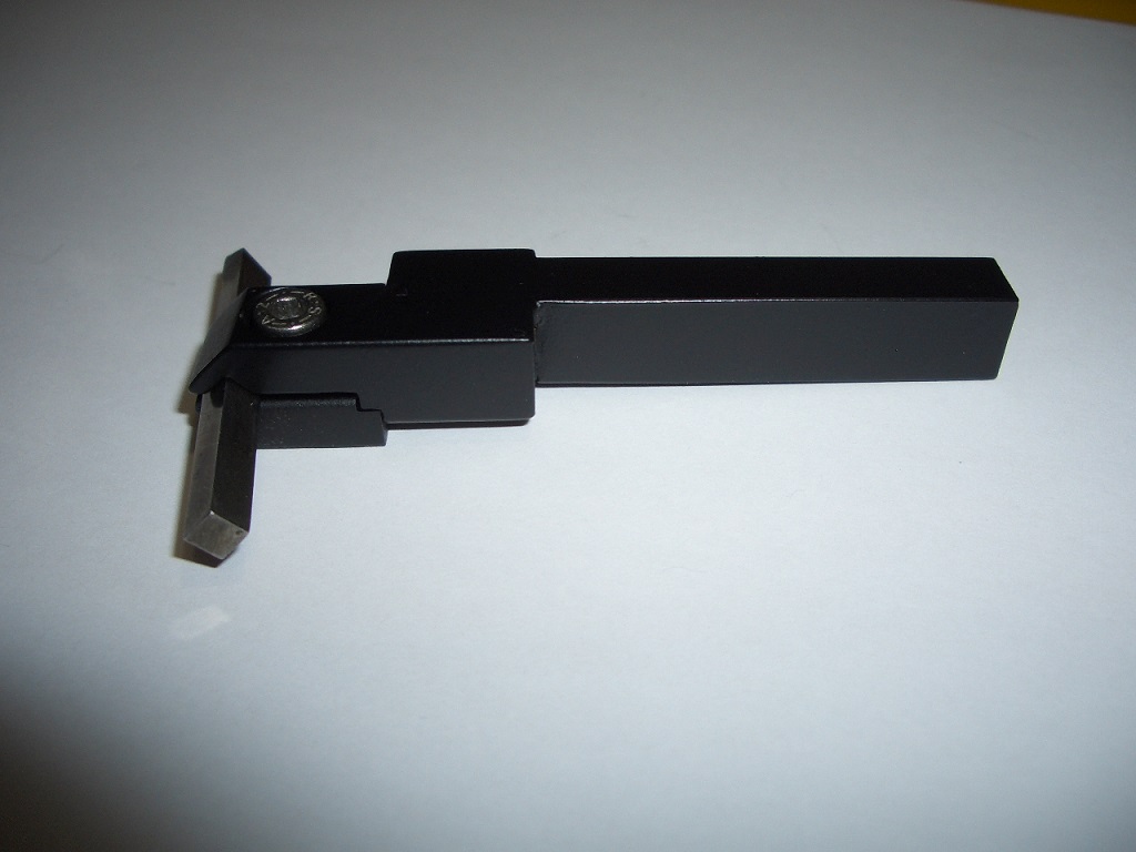

Ciao a tutti,
volevo mostrarvi il portautensile che sono riuscito a costruire.
Tenuto conto della mia scarsa esperienza, provo molta soddisfazione nell'aver realizzato questo oggetto.
A parte le difficoltà dovute al fatto che la fresa in mio possesso non posso inclinarla, ho faticato non poco ad effettuare la saldo-brasatura, ho dovuto fare i conti con tutti i miei limiti, ma la passione è più forte di tutto....!!
Un grazie di cuore a Riccardo e a tuti voi.
Massimo

Ciao Massimo,
Da quel che si vede hai fatto un ottimo lavoro. Per ovviare al fatto che la testa della tua fresatrice è fissa ti posso consigliare questo indirizzo:
http://www.chronos.ltd.uk/acatalog/Engineering_Menu_2_Way_Swivel_Tilt_Milling_Vice_94.html
La mia fresatrice ha la testa inclinabile ma io preferisco lasciarla fissa e così mi sono comprato la morsa che potrai vedere nell'indirizzo che ti ho suggerito: ho preso la più piccola ed è veramente ben fatta. Tenendo conto che 1" sono 2,54 cm. le ganasce sono larghe 5 cm. ; però ce ne sono anche da 3" fino a 6". Il servizio della Chronos è ottimo: il pacco a me è stato recapitato in meno di una settimana lavorativa...e viene dall'Inghilterra!
Sperando di esserti stato utile ti saluto, Giuseppe.

Bravo Massimo, sembra che sia venuto molto bene. Spero che tu abbia fatto anche la sua dima di affilatura che rende questo utensile comodissimo. Ricorda di arrotondare un pochino l'angolo della baretta sul tagliente in maniera da dare un raggio di curvatura. La finitura sarà impeccabile.
Grazie di averci mostrato il tuo ottimo lavoro.
Buoni trucioli.
Rick :-)

Grazie.
in effetti Giuseppe tra le mie dotazioni ho annoverato proprio la morsa cui tu fai riferimento, quando mi sono dovuto cimentare nell'esecuzione delle cave inclinate, senza poter inclinare la testa della fresatrice, mi è sembrata l'unica soluzione ragionevole e/o possibile (almeno alla mia portata).
Ho realizzato anche la dima di affilatura che ho trovato essere veramente utile, in effetti in poco tempo si riesce ad ottenere un tagliente perfetto.
Ora sono già concentrato sulla prossima realizzazione....purtroppo il tempo libero a mia disposizione è veramente limitato (appartengo al popolo delle partite iva...!!!) ciò nonostante vi seguo molto con grande interesse.
A presto.
