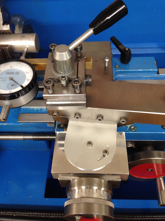

il: September 5, 2016, 22:42
Salute a tutti
La ventata di aria fresca portata dal nostro "faro" ha cancellato il torpore lasciato dalle ferie e si è ripreso a fare trucioli.
Il metodo di allineamento con comparatore è una cosa fantastica, non ci sarei mai arrivato 8O
Questa è la soluzione che ho adottato per mio tornio.
