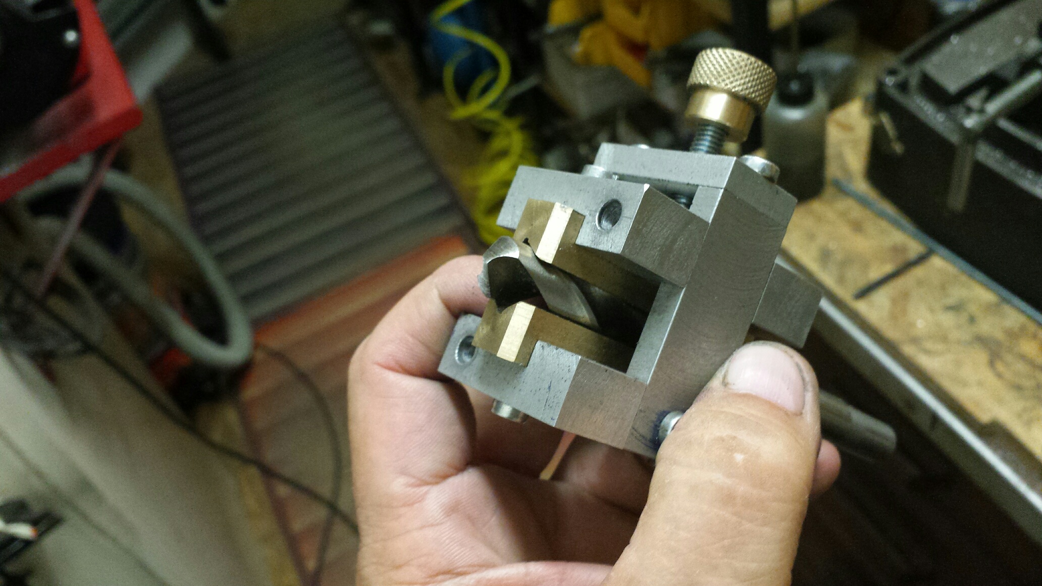

Desidero iniziare il post ringraziando Giuseppe (Glob), grazie a lui ho concluso l'affilapunte da trapano. Ho impiegao un po' di tempo a decidermi, la spinta finale mi è stata data dal cassetto del banchetto sul quale è fissata la morsa, aprendolo c'erano dei monconi di punte che rotolavano su e giù reclamando un'affilatura. :D
L'unica variazione, rispetto al modello Glob, è stato l'utilizzo del materiale per la costruzione del portapunte, ho utilizzato una ventina di hard Disk. Sono convinto che qualcuno penserà che sono andato fuuri di melone per il gran caldo 8O . Invece no, ora racconto:
Uno dei tanti amici, quest'estate, si presentò alla porta con uno scatolone pieno di Hard Disk vecchi e rotti chiedendomi :"ti servono ?".

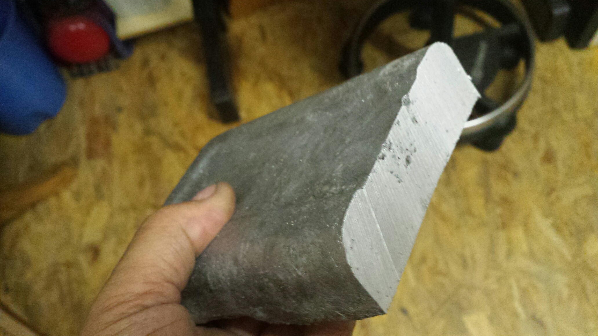

Io che non butto mai via niente li ho ritirati, ho iniziato a smontarli dividendo diligentemente i cuscinetti, l'elettronica, i magneti al neodimio ed il case di alluminio. Mi spiaceva buttar via una secchiellata di case e ... allora decisi di dare il via ad un esperimento con quello che avevo a disposizione (ricordatevi che ero isolato in campagna). Con dei mattoni ho delimitato una circonferenza al cui interno ci è finito un vecchio bugliolo di ferro, della legna intorno e nel bugliolo i case di alluminio. Accendendo la legna e alimentando il fuoco i case si sono fusi, ho buttato dentro la fusione 2 cucchiaini di sale avvolti in carta stagnola e subito dopo ho scremato con un cucchiaio le scorie che venivano in superficie. Terminato l'operazione di scrematura ho versato il tutto in uno stampo per dolci ottenendo un lingotto di alluminio.

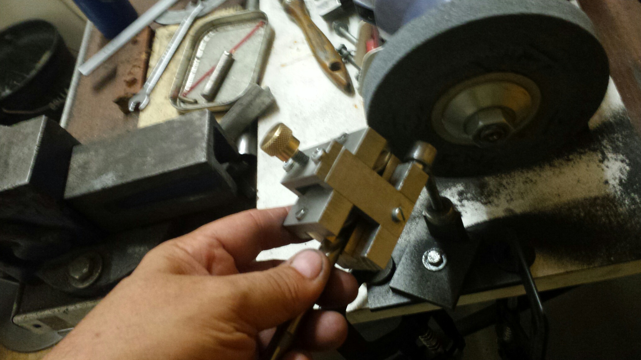

Dal lingotto (foto 1) ho ricavato il materiale utilizzato per il portapunte. A questo punto il lavoro è stata un'operazione di copia, replicando quanto già fatto da Glob. Mi manca ancora il motore per rendere il tutto autosufficiente, per ora il collaudo l'ho fatto con la mia moletta. Tutto OK, ora il cassetto è vuoto, le punte riaffilate sono state riposte in una scatola in attesa di riutilizzo.

@ Erik69: Il flussante, serve ad abbassare il punto di fusione rendendo la fusione più fluida, nel caso dell'alluminio si può usare il comune sale da cucina. L'ho avvolto nella "stagnola" ....che in realtà è alluminio per veicolare il cloruro di sodio all'interno della fusione. L'utilizzo del flussante è consigliato quando si devono fare fusioni ricche di particolari.

@Antonio: Pensavo anch'io che il consumo di legna sarebbe stato gigante, invece no, probabilmente la differenza l'ha fatta la "coibentazione" di mattoni paramano (quelli pieni) sistemati tutto intorno al contenitore dell'alluminio da fondere per una altezza di poco superiore al contenitore stesso. Per chi per un'attimo ha potuto pensare che sono uno sprecone di legna :D , quella che ho usato è frutto di un abbattimento dello scorso anno, al termine di ogni abbattimento rimangono cumuli di ramaglie anche abbastanza grosse che andrebbero comunque eliminate. Nella nostra sconsiderata civiltà dei consumi le ramaglie non vengono più prese dal panettiere del paese (oramai i forni elettrici fanno a meno della legna) ma vengono lasciati a marcire o bruciati sul posto.

penso di fornire qualche piccola spiegazione per le foto postate gentilmente da Mario.
Nella prima si vede un angolare: su questo sono preincisi (anche se non si notano) gli angoli importanti per la riaffilatura delle punte, nella seconda e terza foto si nota un pomellino: questo serve a distanziare in modo corretto il prisma reggi punte. Come si può vedere nella quarta foto il prisma originale ha già preimpostate le scanalature per punte sia di piccolo diametro che di diametro maggiore: sia io che Mario abbiamo preferito una soluzione alternativa con coppie di barrette in ottone per i vari diametri.
E' importante l'ultima foto: nella eventuale riproduzione, cercare di mantenere le proporzioni che dalla foto si possono ricavare: il disassamento tra il centro dei fori ed il tagliente della punta è il responsabile dell'arretramento della affilatura periferica rispetto a quella della punta: in questo modo si evita il tallonamento della parte periferica della punta con il materiale che la punta sta asportando nel fare il foro.
