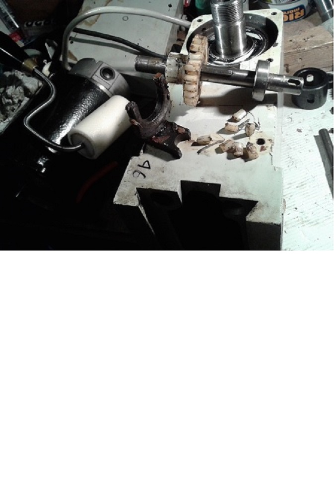

...pensate anche voi che affidare il movimento della bestiolina a questa oscenità sia....un'oscenità?
Post Re: Testa Fresatrice
il: September 24, 2016, 20:59
Ciao Francesco,
mi pare di vedere dei denti rotti sull'albero che, se non vado errato, trasmette il moto del motore all'albero della fresatrice. Nella mia SX1L c'erano pure dei rinvii a ingranaggi ma li ho sostituiti con un rinvio a cinghia dentata e relativi ruotismi in alluminio (comprati).Vedi di fare altrettanto, così come è . è osceno, appunto :( .

Nella foto oltre all'ingranaggio maciullato, si vede anche il selettore dello stesso ingranaggio della doppia velocità che seppur metallico, si è spaccato di brutto. Evidentemente "la botta" è stata bella forte, ma comunque quegli ingranaggi di plastica sono un'aberrazione e l'alternativa in metallo ha un prezzo secondo me non giustificato.... tra l'altro ho visto che il motore è molto silenzioso, caratteristica che credo sia un peccato inquinare con ingranaggi sicuramente rumorosi.
