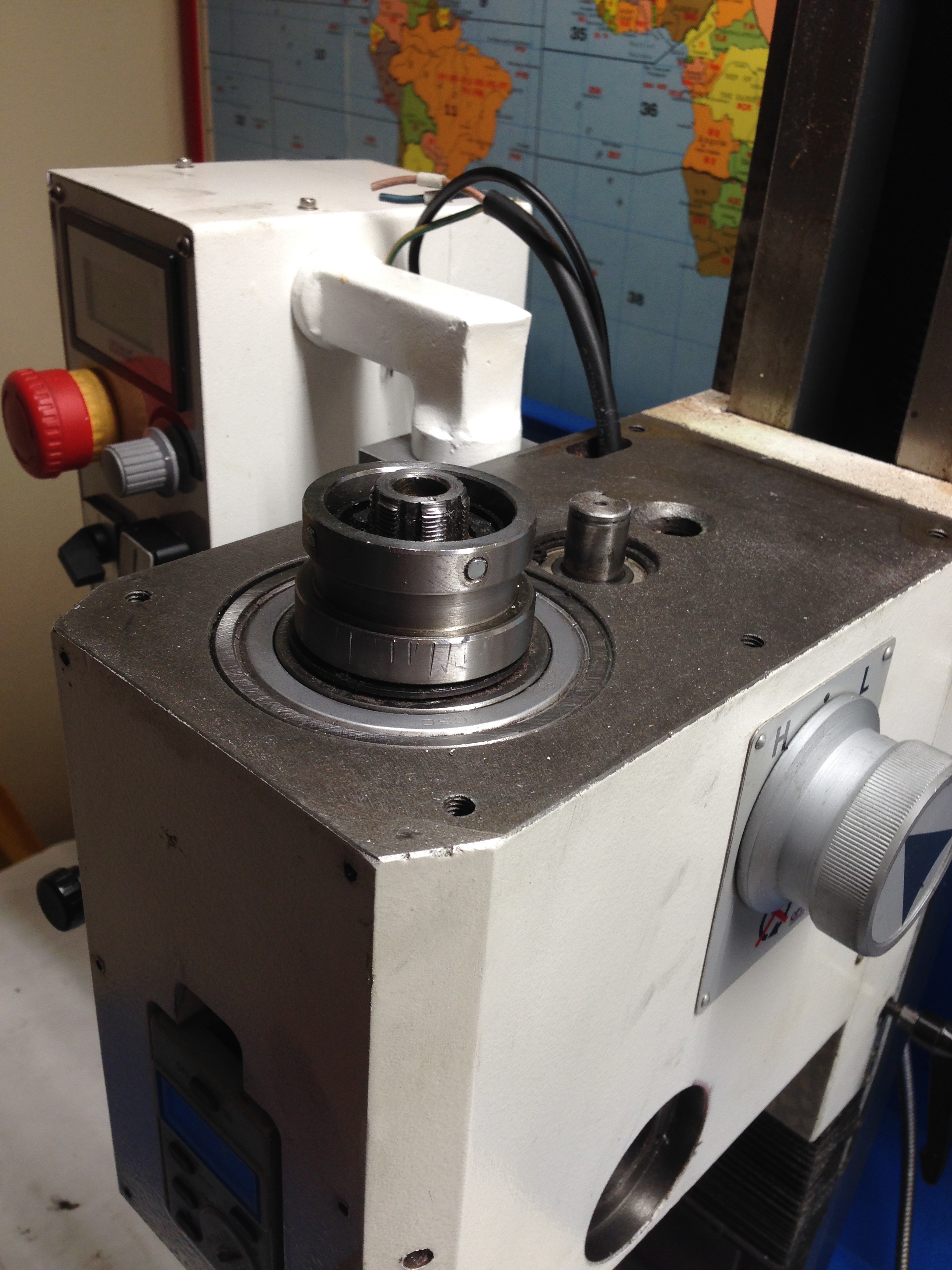

Inavvertitamente durante lo smontaggio del mendrino portapinze ho danneggiato i primi due filetti ed ora il dado cilindrico non si avvita più e quindi per smontare il portapinze bisognerebbe ricorrere al martello :? .
Per riparare al malfatto dovrei smontare la parte centrale del canotto, ovvero sfilare tutto il perno centrale che trattiene appunto il portapinze CM2, metterlo sul tornio e riparare la filettatura.
Ho cominciato a smontare dall'alto ma poichè i disegni del manuale BF20 è vecchio del 2006 e non corrisponde, ho duvuto fermarmi prima di fare dei danni.
Vorrei almno sapere come si toglie il supporto dei magnetini del contagiri che si vede in foto perche sotto di esso cè un seiger bello grosso e magari poi togliendo quello chissà !
Qualcuno per caso sa come si smonta la testa di questa fresatrice, da qualche parte devono pur averceli infilati gli ingranaggi e compagnia bella :? :?

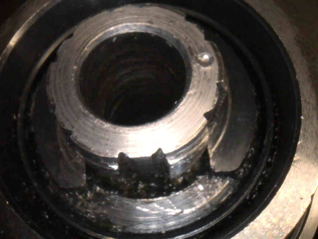

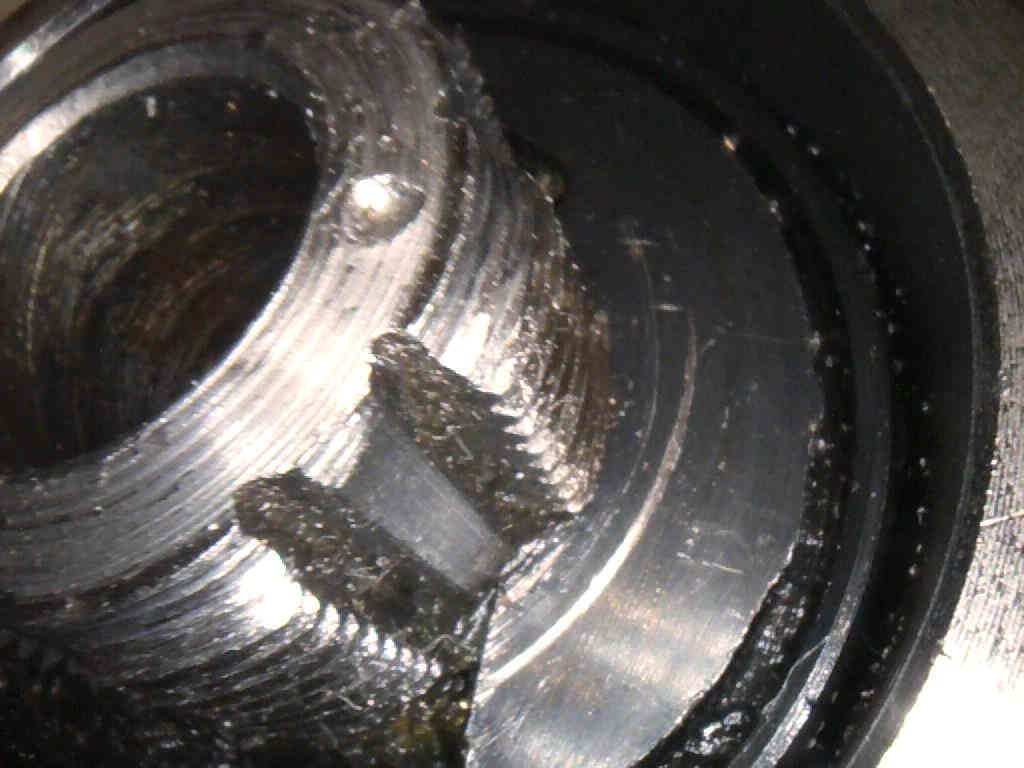

Rumando qua e la nel WEB forse ho capito che ho a che fare con uno strano (per me) tipo si seiger chiamato "anello Benzing" il quale è un coso spesso un paio di mm ed ha una forma strana, in sostanza abbraccia il filetto superiore del perno portamandrino ed è immerso in una vaschetta. sono riuscito a scattare un paio di foto dell'imputato.
Ora si tratta di capire come fare a toglierlo perchè non si svita assolutamente e penso che l'unico sistema sia di allargarlo con un paio di pize apri seiger robuste.
Spero di non fare danni
