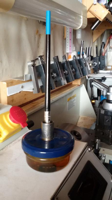

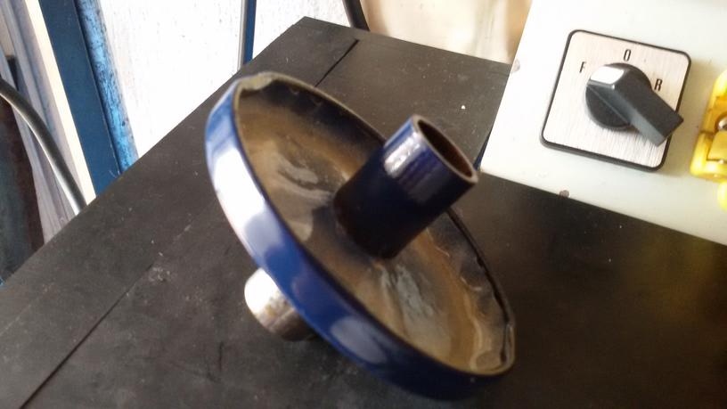

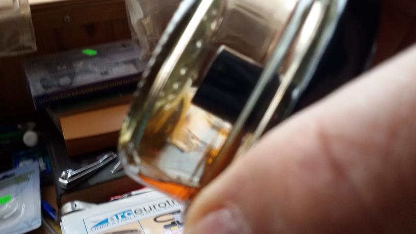

come ti avevo detto ti ho copiato l'idea del contenitore per l'olio da taglio però reinterpretandola a modo mio.
Ho utilizzato un contenitore basso e largo in modo che quando c'è necessità di pulire il fondo del contenitore la cosa sia la più agevole possibile.La scelta di un contenitore siffatto ha anche il vantaggio che sia più stabile e meno facilmente rovesciabile data la pianta consistente ed il baricentro basso. Il tubo nel quale si infila il pennellini è brasato a stagno al coperchio e sprofonda sin quasi a toccare il fondo del contenitore. Questo fa si che se malauguratamente il barattolo si dovesse rovesciare dal tubo non escono che poche gocce di olio dal momento che a barattolo rovesciato, anche parzialmente, non pesca. Ho inoltre ripristinato la guarnizione del coperchio che durante la brasatura è andata il fumo sfruttando l'idea di Giuseppe, cioè ritagliando un vecchio guanto per lavare i piatti, guanto che molto opportunamente mia moglie aveva appena bucato.
Le immagini saranno più chiare di qualsiasi spiegazione
Ciao Franco
