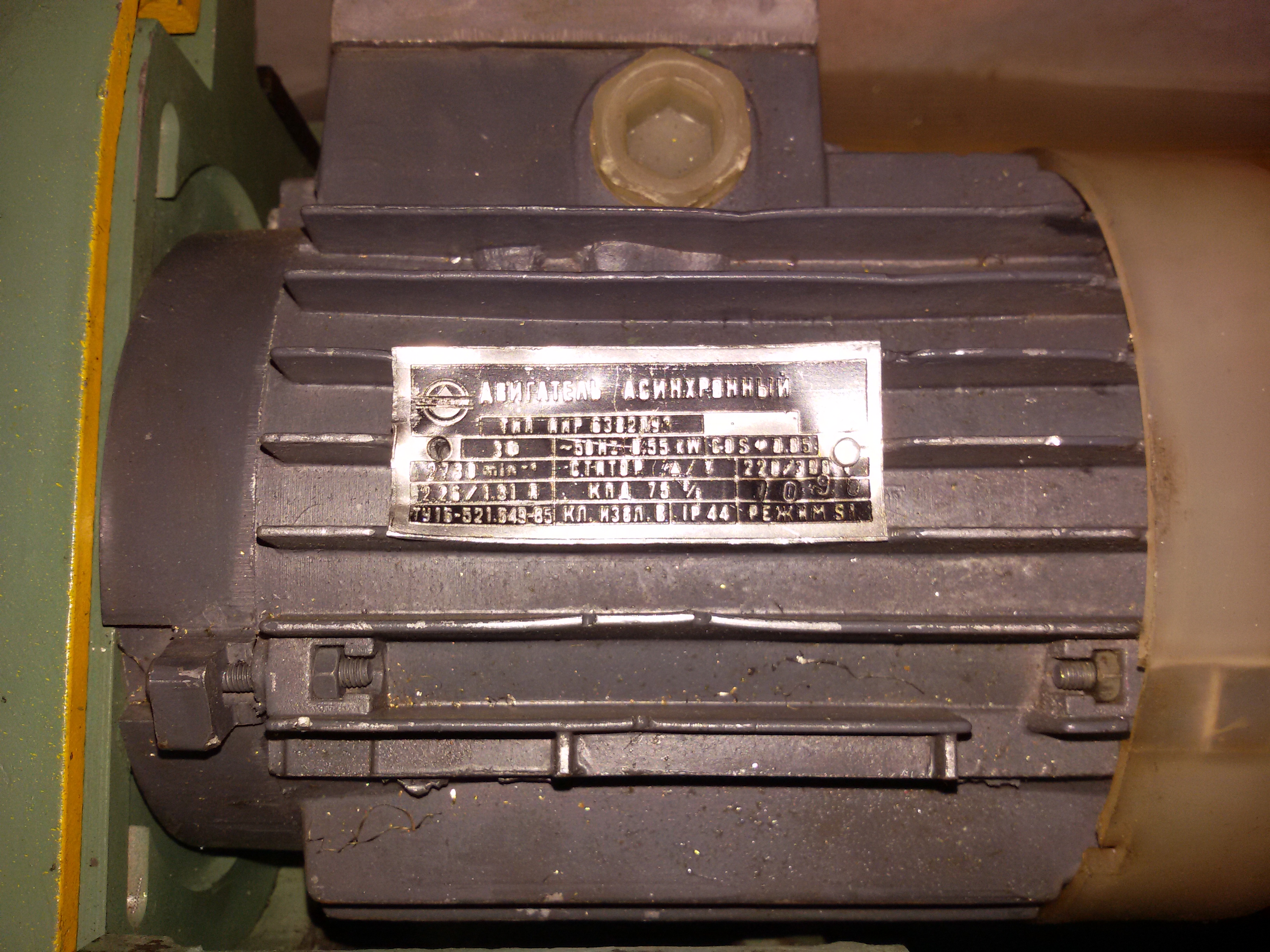

sai che tipo di motore è questo che monta il mio tornio??? Monofase? Trifase?
Te lo chiedo perché mi piacerebbe poter regolare i giri del motore senza dover stare a spostare ogni volta le cinghie...
Ciao e grazie
Massimo
LucaP10
Posts: 389
Post Re: Il mio Tornio Russo consigli per luso
il: April 19, 2018, 16:20
Trifase, 2730 giri al minuto, 0,55Kw, 380/220 a seconda di come prendo i morsetti stella/triangolo (parliamo comunque di trifase), IP44 è il grado di isolamento. Mettici un inverter e lo regoli come ti pare, dovrai collegarlo per il 220 trifase se usi il 220 di casa (a triangolo in morsettiera). 2800 giri mi sembrano comunque tantini poi dipende da quanti giri fa il tuo tornio. Evidentemente essendo così piccolo, fa dei giri della madonna... :D anche la potenza del motore è di tutto rispetto viste le dimensioni del tornio...

Grazie mille,
il tornietto gira da 220 a 3000 giri al minuto.
Mi hai tolto il dubbio... a questo punto metterci un inverter sarebbe una gran cosa!!!
Se ci ho capito qualcosa sarebbe sufficiente un inverter che trasforma la corrente di casa 220 V in corrente 380 V trifase che abbia una potenza superiore a 0,55 Kw

No... da monofase a trifase. Per quello devi collegarlo a triangolo. La tensione non la puoi alzare... rimane 220.

Ciao, io lo prenderei da 0.75 Kw, da mono fase (220 volt) a Tri fase (triangolo quindi 220 volt, ma prendilo vettoriale, perché modulando fra ampere e frequenza mantiene la coppia costante, lo tarerei su una frequenza massima di 100 hz ma le cinghie le metterei sulla velocità media così facendo con il potenziometro a metà corsa stai a 50 hz, il rimanente - o + vai dalla minima alla massima velocità mantenendo una buona coppia, se poi monti un contagiri lo regoli con una buona precisione.

Quindi dovrei usare un inverter di tipo vettoriale che trasformi la corrente 220 V monofase in corrente 220 V trifase e che gestisca una potenza superiore a 0,55 Kw
