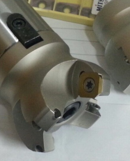

Ciao a tutti, volevo aquistare questa fresa diametro 50 per spianatura con inserti a 45, ma mi chiedevo hanno la punta piatta e non raggiata gli inserti?? E' normale? Lo chiedo perchè non ho mai usato frese a inserti, e gli inserti a 45 che uso negli utensili del tornio hanno la punta raggiata

io per spianare uso un "fly cutter": ne ho tre impostati a diametri crescenti, con il più grande posso spianare pezzi anche di 70 x 70 mm. in una passata.
Un set di fly cutter non costa molto e sicuramente meno della fresa che vorresti acquistare. C'è da tener presente anche la potenza impiegata : il fly cutter ha un solo tagliente, quello mostrato in foto ne ha 4 e quindi richiede una potenza maggiore, direi quadrupla.
Saluti , Giuseppe.

Potenza a parte sapere se è nella norma che gli inserti hanno la punta piatta anziché raggiata??

provo a risponderti a lume di logica: in un utensile creato per spianare non si devono vedere le righe che, durante l'avanzamento,verrebbero prodotte inevitabilmente da un utensile con cuspidi raggiate. Per questo motivo le placchette a 45° dell'utensile che vorresti acquistare sono smussate al piatto: in questo modo, anche durante un avanzamento veloce, non si dovrebbero vedere le classiche striature circolari. Puoi provare a spianare un pezzo in prova con queste placchette e poi con altre con spigoli arrotondati: dovrebbe risultare una differenza notevole: con quelle dell'utensile che vuoi acquistare la superficie dovrebbe risultare quasi uno specchio.
