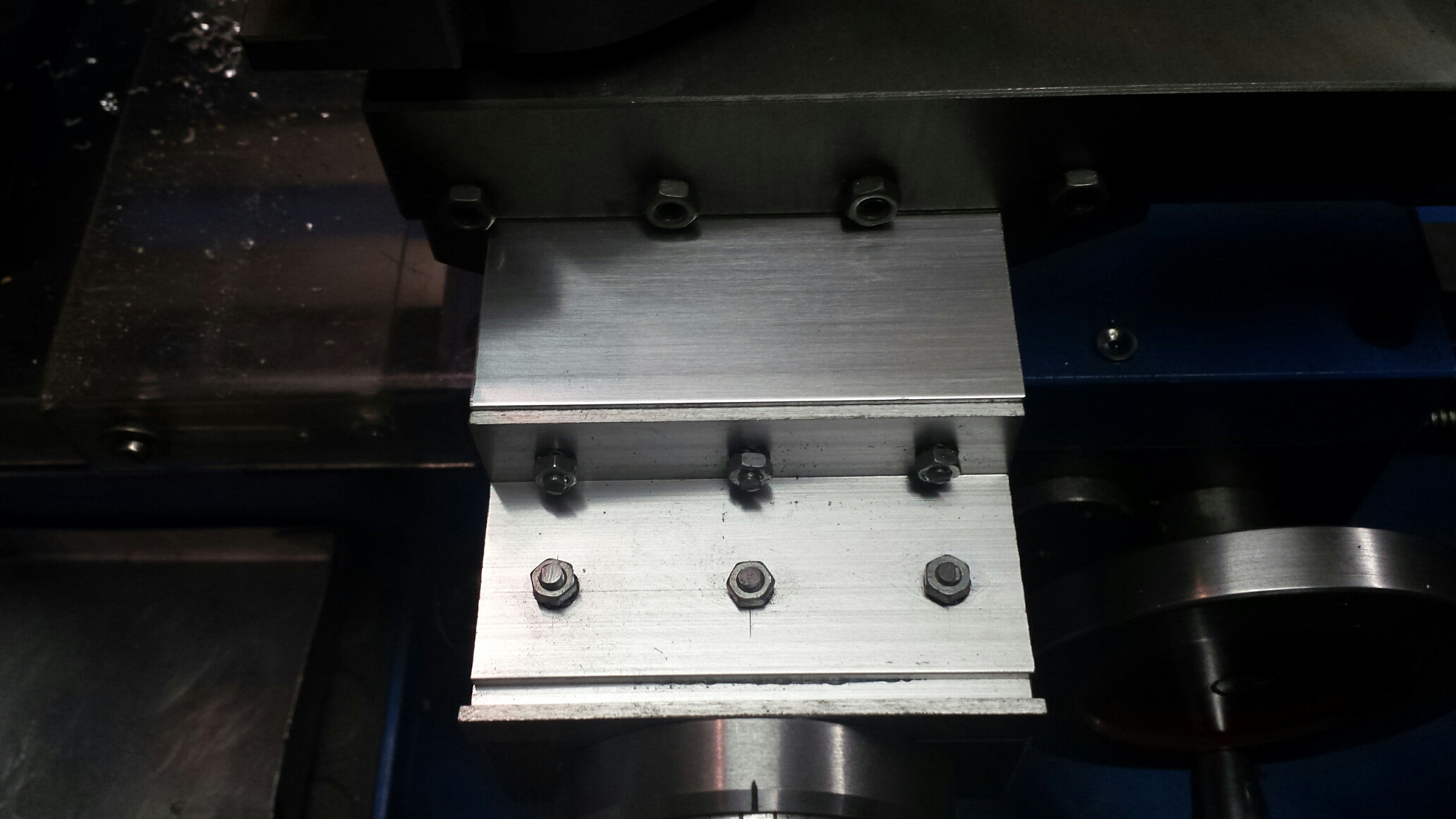

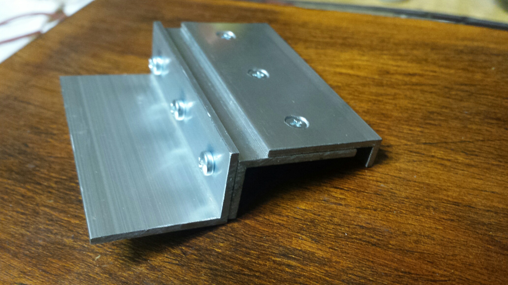

Quando si manomette il setup per qualche lavorazione poi... purtroppo occorre rimetterlo a posto e qui sono sempre un po' riottoso. Per farlo bene occorre riprendere in mano il comparatore, perdere tempo per poi alla fine ridordarsi in ritardo che ti attende un "filetto" e via tutto daccapo.
Ho creduto di fare bene dando il via alla costruzione di una solita dima, da tenere religiosamente nel cassetto, per rimettere a 90 ° il carrino, questa volta avevo fretta e non sono stato a "leccarla" più di tanto. E' il brutto anatroccolo delle dime. Ho utilizzato uno spezzone di profilato angolare di alluminio trovato nel bidone del materiale di recupero, tagliato in 3 spezzoni e messo insieme con 6 viti da 3 mm, si può infilare solo lateralmente a carrino lento quando l'infilazio è avvenuta si può bloccare il carrino e sfilare sempre di lato la dima.
Alcune fotine possono essere chiarificatrici.
La modalità costruttiva del "taglia e cuci" può essere interessante, per evitare imprecisioni, visto che è stato messo insieme sul campo, utilizzando il carrino come modello, ho usato della colla cianoacrilica per fermare tra loro le varie parti per poi forarle in un secondo tempo.

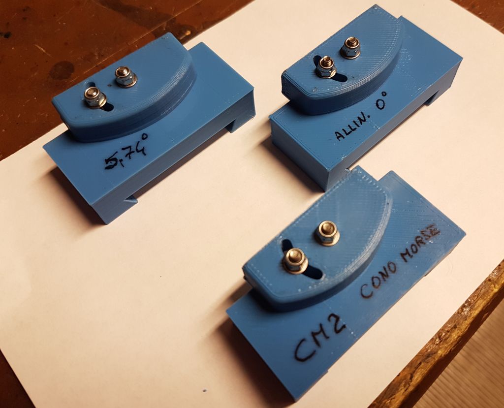

Eccovi il mio tris di dime tutte uguali. ma per varie funzioni, grazie alla sempre preziosissima stampa 3D 8-) :D
Rick :)
Post Re: Dima per riportare a 90° il carrino
il: October 23, 2016, 21:24
Ciao, Le famississime dime dei ... Puffi. scherzi a parte è la cosa che mi stavo accingendo a fare, una dima per ogni angolo di lavorazione utile.
