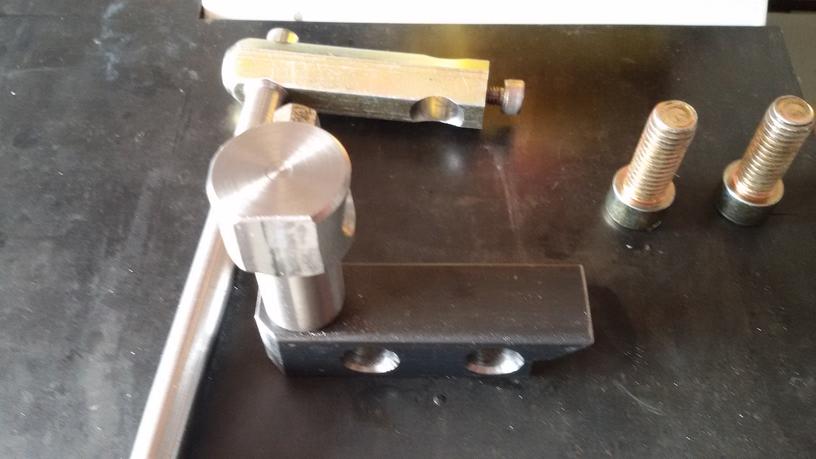

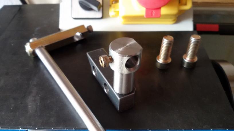

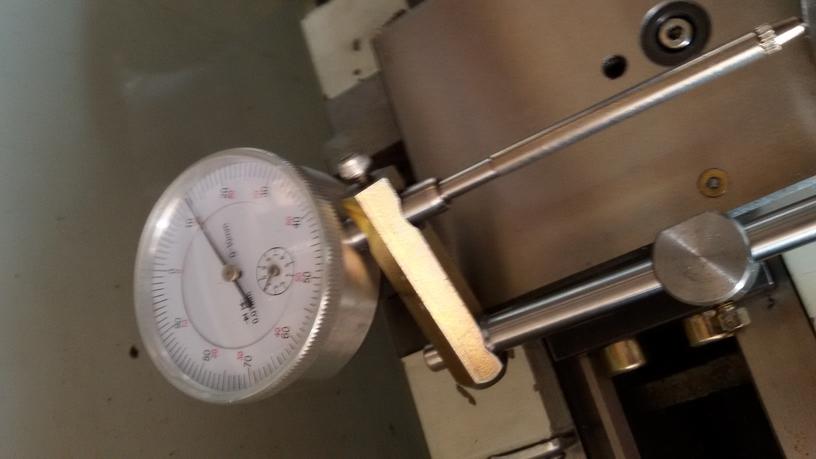

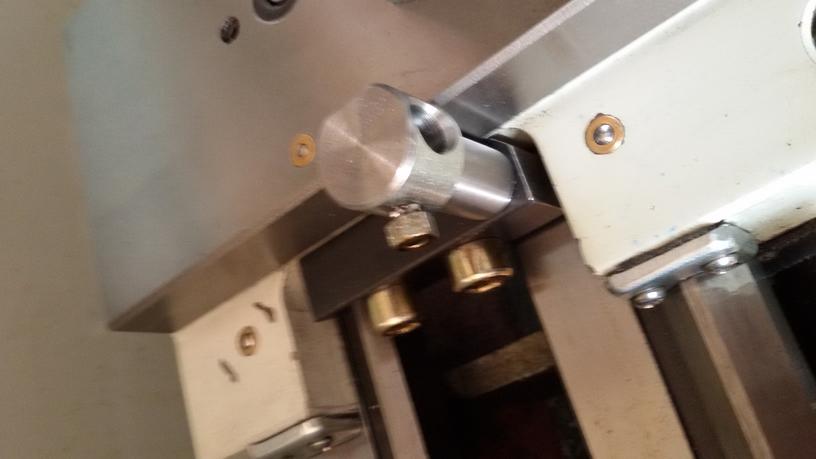

dopo mesi di latitanza eccomi di nuovo con il primo dei tre post che intendo condividere. Si tratta di un supporto per un comparatore solidale al carro del tornio la cui utilità è controllare l'avanzamento in profondità dell'utensile nel pezzo da lavorare. In sostanza l'asse X.

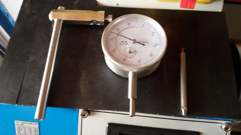

Come al solito non ho aggiunto fori al tornio infatti ho sfruttato l'attacco della lunetta mobile che si fissa con due M8 al carro. Tramite poi un supporto ed una staffa ho potuto montare ed articolare il comparatore il cui tastatore poggia sul carrino (quindi tutto l'ambaradan si muove solidale col carro tranne l'avanzamento in profondità). Ho costruito anche una prolunga per il tastatore per non avere il quadrante dello strumento in mezzo ai trucioli.
Vi posto le immagini che saranno senz'altro più chiare del testo.

Le ultime due foto col dettaglio dei singoli elementi
