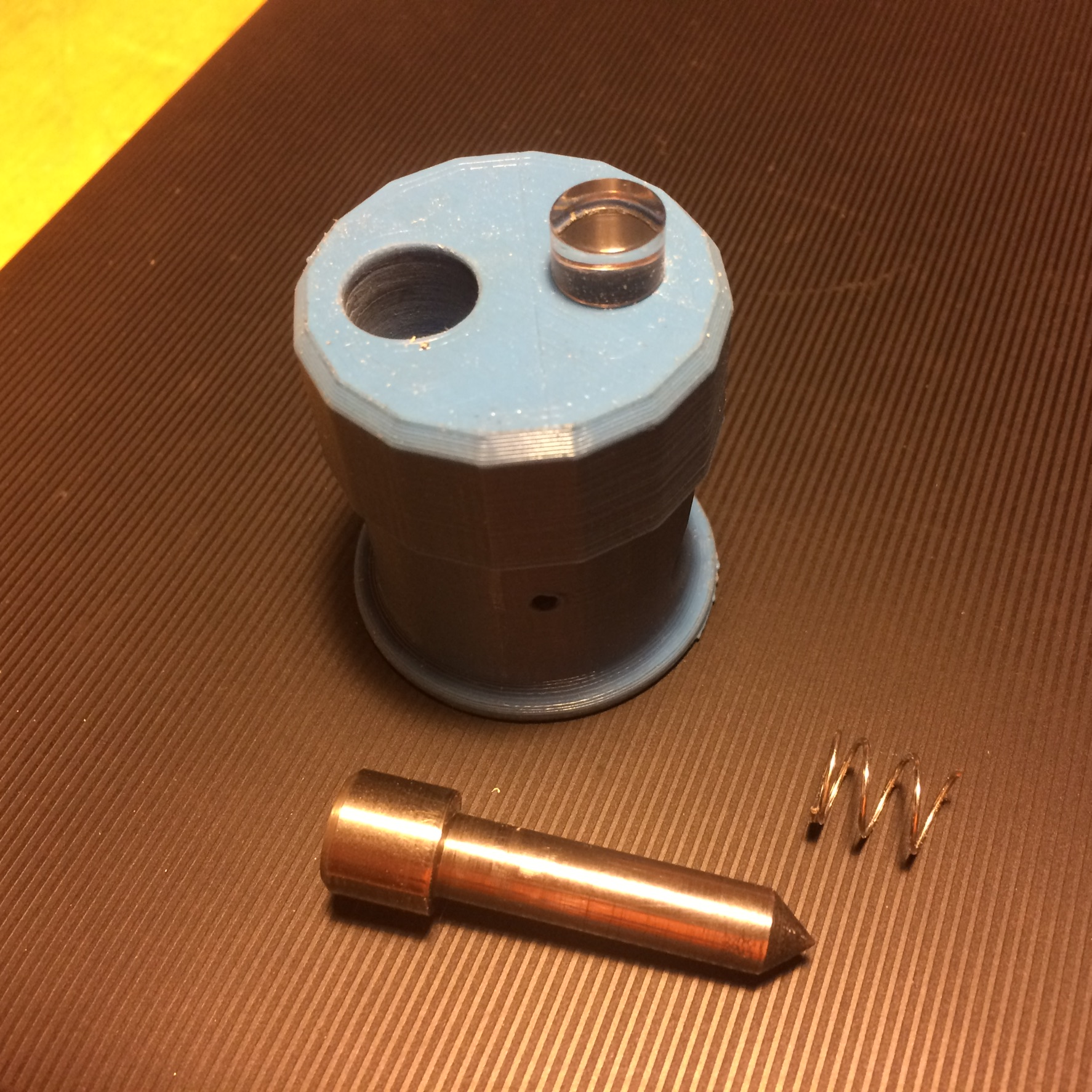

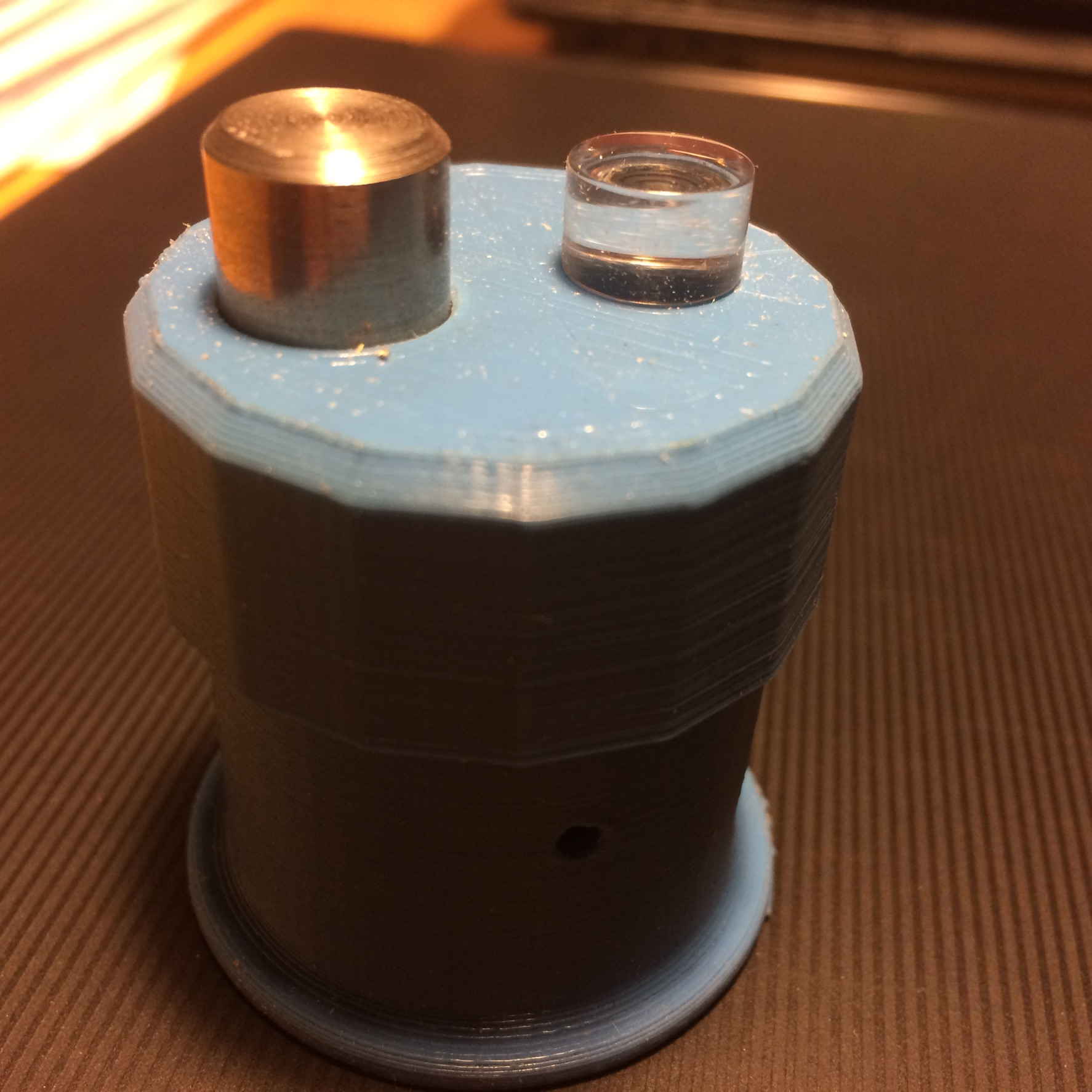

Il GRANDE Rick, come al solito, propone un prodotto di eccellenza per le ns officine!!
Ecco la mia replica, seguendo i consigli del maestro ed utilizzando le parti da lui stampate in 3D si ottiene uno strumento
Veramente funzionale...grazie Rick!!

ottima replica, ma il colore del bulino vero e proprio mi fa pensare all'ottone e, quindi, la punta è un inserto in acciaio, giusto? Mi piacerebbe anche qualche dritta in più sulla lavorazione della lente in plexiglas, in particolare sulla lucidatura. Anche io penso che me ne farò uno...
Saluti e grazie in anticipo per le eventuali delucidazioni, Giuseppe.

Acciaio al carbonio poi temperato. La lente è lucidata dopo la tornitura prima con carta abrasiva 1000 bagnata poi con una pasta lucida metalli presa in uk

@Mario: il tuo mi sembra di ricordare che non fosse 'rotante' quindi c'è la relativa scomodità di cambiare la lente con il bulino, facendo attenzione a non spostare l'utensile nel mentre. Io ho scelto la rotazione per via della maggiore comodità, anche se più complesso da realizzare.
Naturalmente la presenza dei pezzi stampati facilità enormemente la sua costruzione.

No, non è rotante, davo però delle indicazioni come fosse possibile lucidare il plexy usando l'economicissima pasta abrasiva utilizzata dai carrozzieri. Poi ne feci 2 versioni uno grande e uno piccolo, ad oggi ho quasi sempre usato quello piccolo, la base d'appoggio grande non si sposa bene ad appoggiarsi su pezzi molto piccoli, per andare bene occorre averli ambedue, uno rotante e uno piccolo.

Si è bene avere sempre diversi utensili per fare la stessa lavorazione. Tuttavia, anche grazie all'uso della carta abrasiva posta sulla base del mio bulino ottico rotante che garantisce un ottimo "grip", ho notato che è particolarmente comodo anche su pezzi più piccoli della base dell'utensile stesso.
