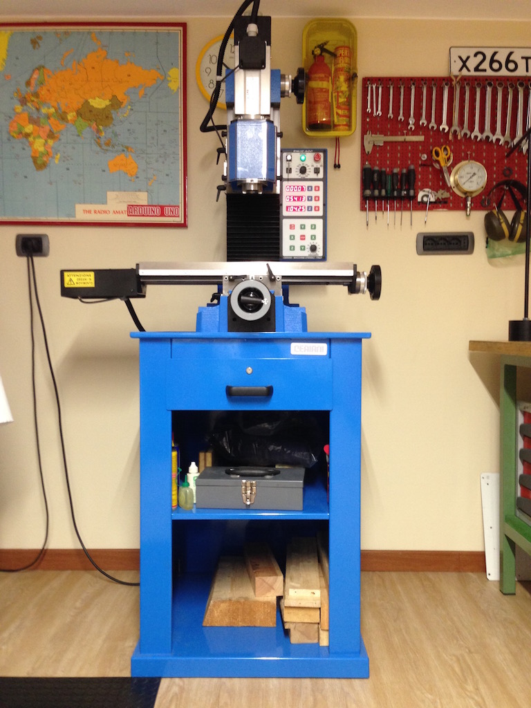

sul tuo primo punto concordo completamente, poi: io a suo tempo, dopo aver guardato cosa offriva il mercato, mi sono deciso per la Wabeco: ho aquistato una F 1210 E al costo, allora, di € 3220, dalla Tools & Co italiana (importatrice ufficiale che però ora è praticamente sparita): io sono pienamente soddisfatto di questa macchina: è molto precisa ed anche robusta (108 Kg di ghisa grigia): 500 x 280 x 150 sono gli avanzamenti X, Z, Y. l motore da 1,4 Kw consente una rotazione del fuso da 180 a 3000 RPM. L'attacco è il solito MK2 ma si può scegliere anche lo SK 30 ; e il sistema di sgancio per i coni Morse credo sia un loro brevetto : certamente non occorre usare una mazzetta....Quando la acquistai la Ceriani non aveva ancora le fresatrici, altrimenti sarei andato a colpo sicuro. Tieni presente che il modello di Fede è quello più completo (più costoso) con gli avanzamenti automatici.
In definitiva se hai la possibilità di spendere un po' di più, la Ceriani è sicuramente il TOP per un modellista: inoltre "chi più spende, meno spende"
