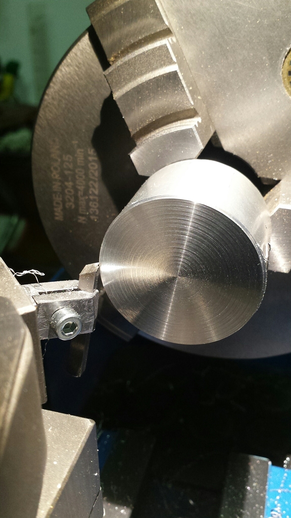

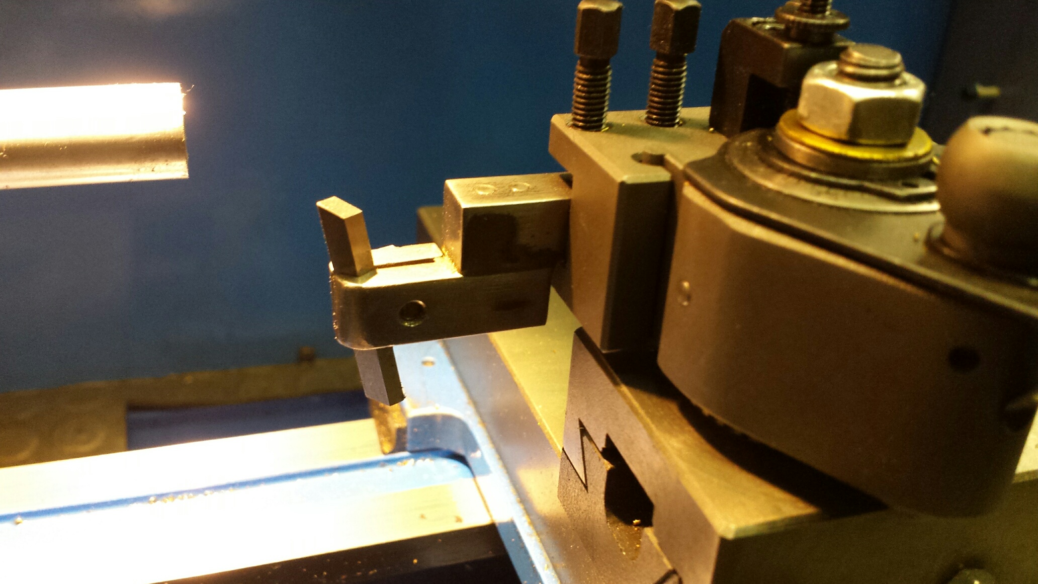

Oggi ho ripreso in mano la realizzazione dell'utensile tangenziale, il primo è stato mutuato dal videocorso di Rick, il secondo uguale al primo, il terzo ha preso una via nuova.
Ho cercato di semplificare la sua realizzazione e mi sembra che il risultato sia apprezzabile a tal punto che ve lo propongo.
So che alcune malelingue si chiederanno: "ma che cosa se ne fa di tanti utensili tangenziali ?", vorrei lasciarvi nel dubbio ma sono un buono: sto replicando gli utensili migliori per attrezzare il secondo tornio e lavorare senza smontare gli utensile dal primo.

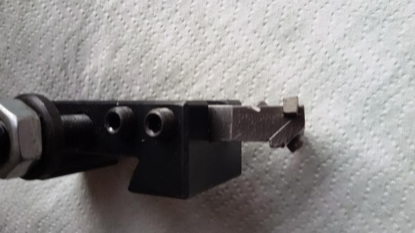

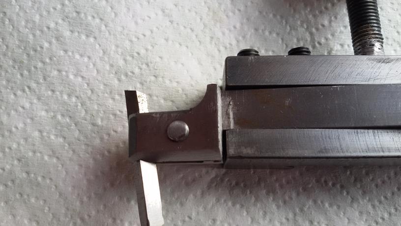

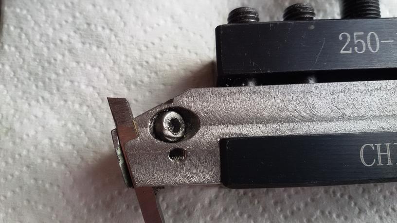

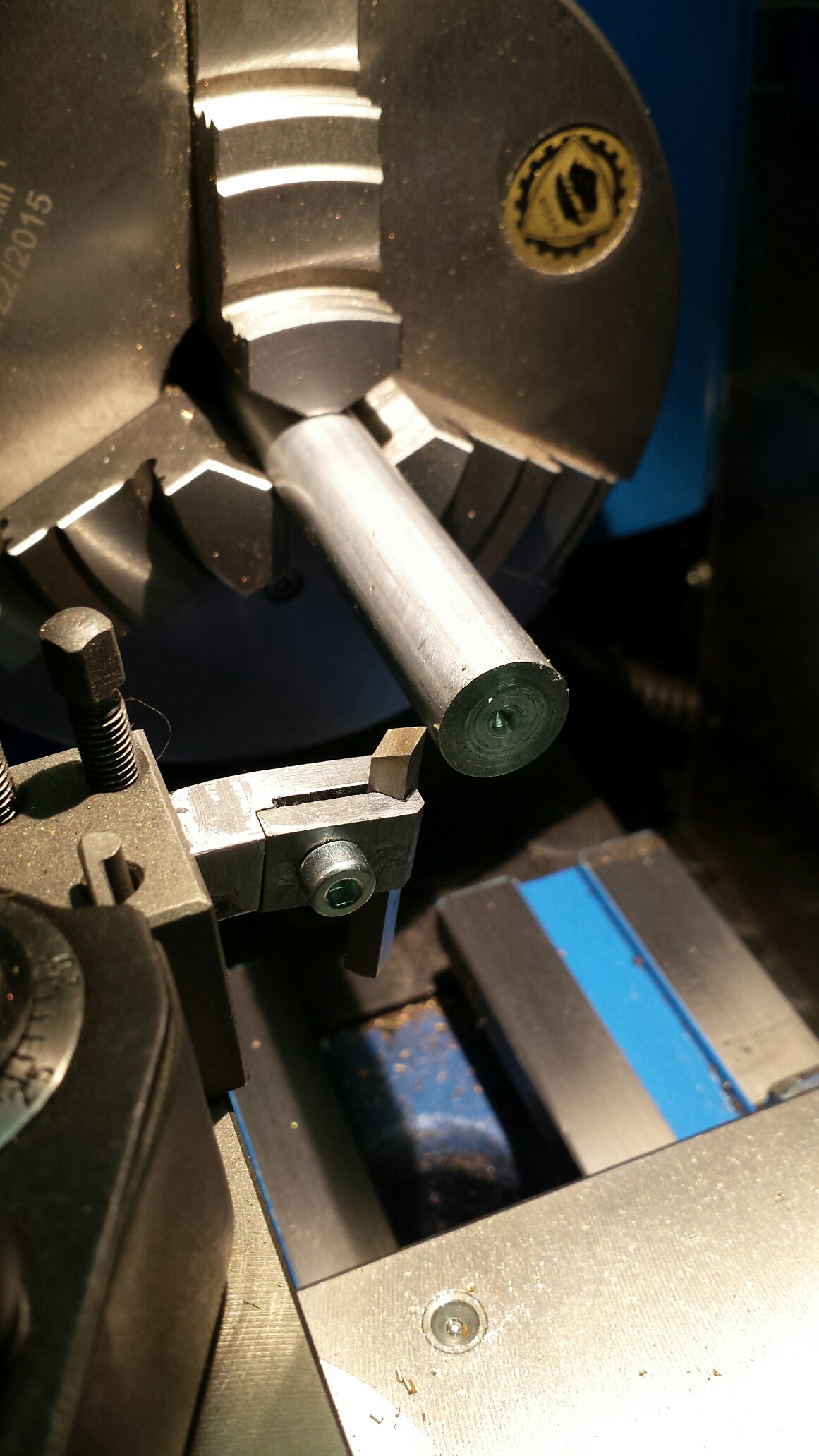

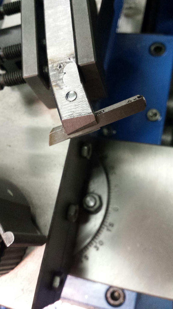

Se vi ricordate il video di Rick l'utensile era composto da 2 parti, unito da 2 perni e brasato. (vedi foto) Ora è un pezzo unico. La pensata è stata, partendo sempre da un quadrello 10x10, di tagliare parzialmente la parte che dovrà essere inclinata, inclinarla di circa 12°. Il taglio dovrà essere interrotto a circa 3mm dalla fine del quadrello, ciò vi permetterà di piegare il quadrello, dopodichè riempite il taglio con una saldatura elettrica (ben fatta) una fresatina per riportare le quote a 10x10 e poi si continua come da video. Il collaudo è stato positivo e come al solito le foto saranno esplicative.
Immagine 1 ----> Com'era
Immagine 2-3 ----> Com'è
ciao a tutti mario

Non era meglio fare una brasatura, che riempiva sicuramente tutto il taglio, la saldatura ad elettrodo potrebbe aver lasciato una soffiatura all'interno?

Bella realizzazione, Mario. Direi geniale l'idea di ottenere l'abbassamento e l'inclinazione piegando lo stelo anziché con la realizzazione composita e la fresatura inclinata.
Vedo l'utensile meno sporgente; questo può essere un vantaggio dal punto di vista della rigidità, ma non rischia di limitare l'utilizzo, specie su diametri più consistenti, per il pericolo di tallonamento?
Intendo l'utilizzo con utensile fortemente inclinato per finitura o sfacciatura.
Post Re: Utensile tangenziale 2.0 revival
il: November 17, 2016, 08:00
@Marco: considerazione corretta ma... da quando passai molti anni fa dalla saldatrice tradizionale a trasformatore a quella ad inverter il fenomento delle saltature con brutte soffiature non si è più presentato, l'unione dei pezzi è senz'altro più solida che non con una brasatura. In questo caso elettrodo da 2.5 corrente 80 A. Fonde tutto che è una meraviglia. Poi naturalmente devi rifare spigoli e togliere l'eccesso di materiale sulla superficie.
@ Bricola: L'utensile è meno sporgente però rispetto al progetto originale è più esterno, la pinza che trattiene lo spezzone di hss è fatta in modo da non avvolgere la barretta.
La parte che viene a contatto con il pezzo da lavorare è completamente libera. Ho provato con un tondino di diametro 40 nelle varie posizioni ed il comportamento, interferenze, sono analoghe al vecchio modello.
Devo ancora fare un paio di fresatine piccole piccole per migliorare ulteriormente i possibili tallonamenti con diametri grandi.

Invece di fare l'intaglio e poi la saldatura, che comporta parecchio "sbattimento", attrezzatura adatta e risultati non facilmente ripetibili, suggerirei di portare il quadrello al rosso e poi piegarlo sulla morsa aiutandosi con una dima per stabilire l'angolo. Lasciando il quadrello lungo e poi tagliandolo a misura dopo, oppure usando un tubo come leva, si dovrebbe riuscire a fare un buon lavoro.
Che ne pensi?
il: November 17, 2016, 11:38
Hai ragione, per le immagini, mi scordo spesso di questi "particolari" :( specialmente quando sono preso dal ..sacro fuoco dell'ispirazione.. vedrò di rimediare anche se non prometto che non ci ricascherò.
Per la parte operativa, mi ero ripromesso di scaldare il quadrello e piegarlo come hai suggerito ma ho finito l'ossigeno e sempre per non spegnere il "sacro fuoco" di cui sopra mi sono arrangiato con quello che avevo (saldatrice e seghetto). Non è venuto malaccio e poi se faccio tutto io agli altri cosa rimane ? :D Aggiungerò delle immagini con le ultime modifiche sulla pinza che eliminano i tallonamenti anche con tondini di "grandi" dimensioni.

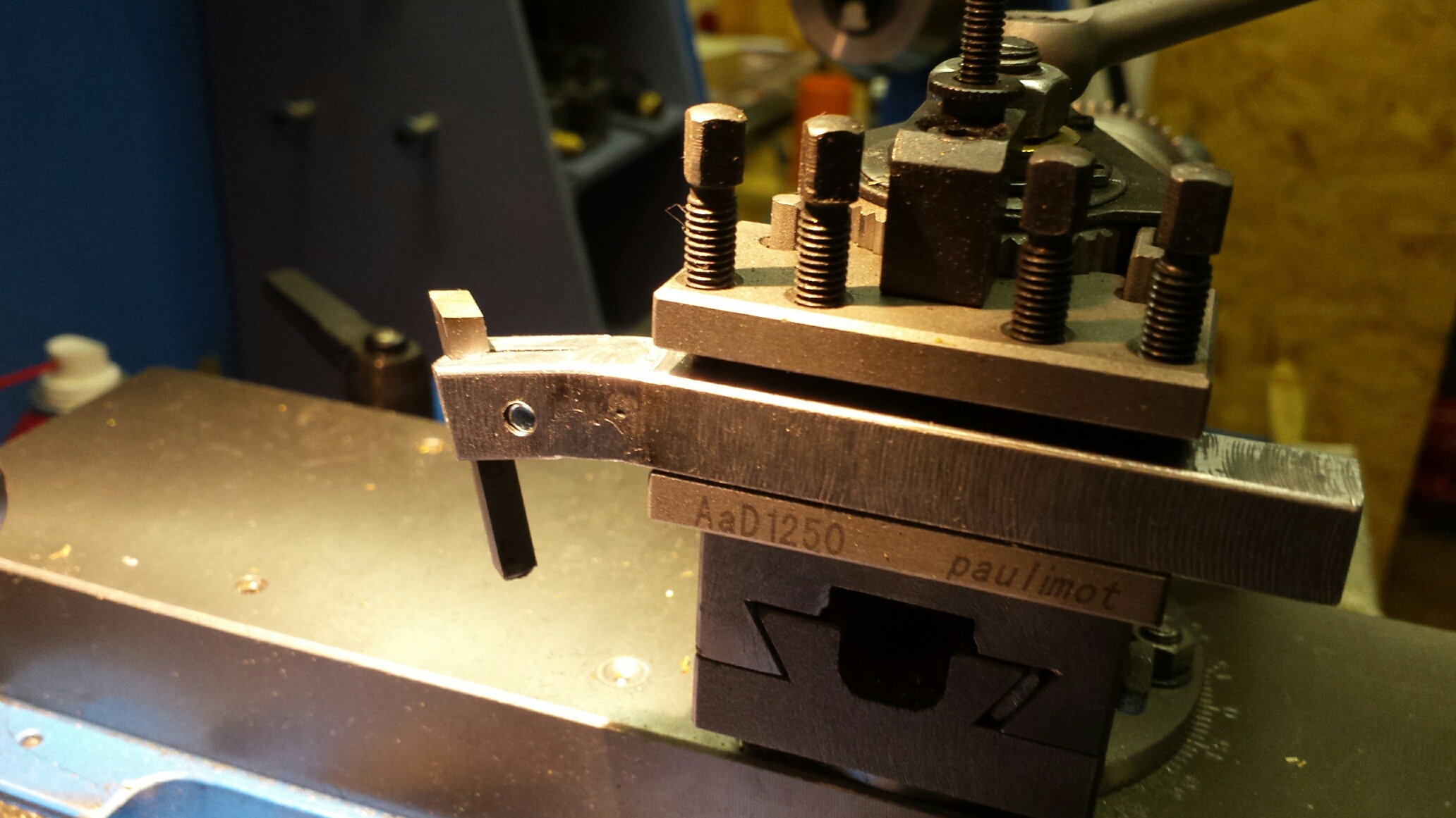

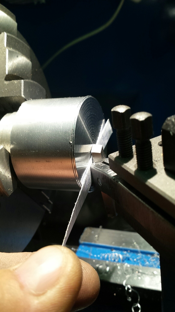

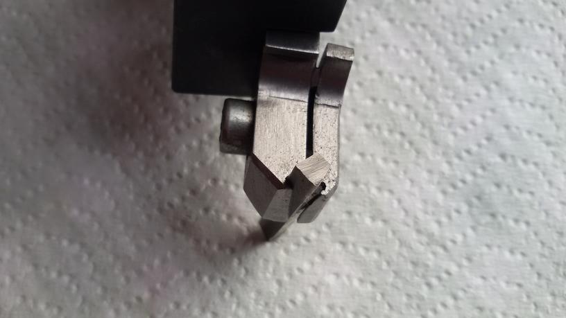

Ottima realizzazione molto pulita. Anch'io ho fatto due portautensili, montati su due cartelle diverse, uno di uso generale (Sgrossatura, finitura, sfacciatura) ed uno molato con un angolo a 60° per eseguire filettature. I portautensili saranno oggetto di rifacimento, cercando di attenere un prodotto più gradevole alla vista ma comunque robusto e ricavato dal pieno come i predecessori
posto le foto
ciao Franco
il: November 18, 2016, 13:21
gli ultimi due si riferiscono al'utensile per filettare
