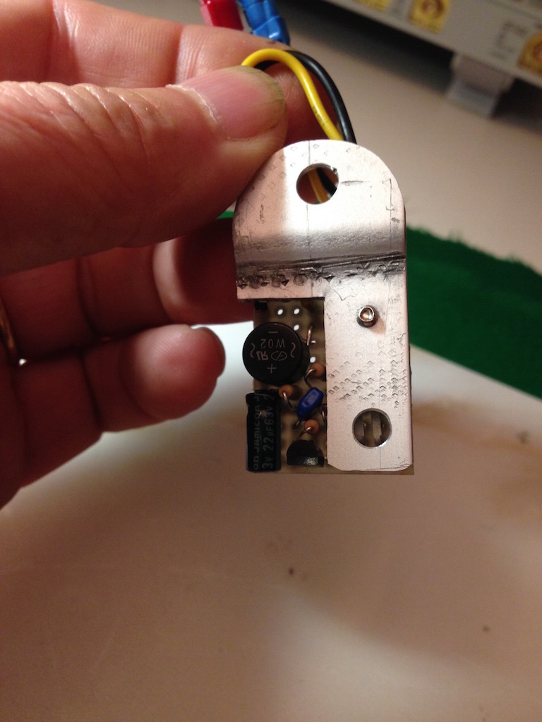

Uno dei miei soliti nipoti ha comprato una vespa del 1965 restaurata vista e piaciuta, pagandola uno sproposito (secondo me).
Poi dopo qualche settimna è venuto a da me lamentarsi perchè gli bruciava un sacco di lampadine, dicendomi che in commercio i regolatori per evitare il fenomeno ci sono ma costano 8O .

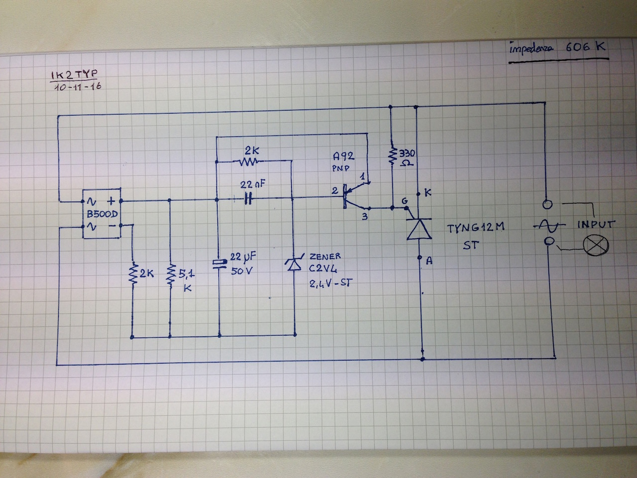

Ho controllato la tensione che arrivava alle lampadine ed ho visto che con motore al minimo la tensione era solo di qualche volt, ma accelerando andava ben oltre i 6 Volt delle lampade installate, quindi mi sono messo a pensare e con l'aiuto di qualche data sheet ho ricavato un circuito con un triac che mi limasse la tensione al di sopra di 6,5/7 Volt.

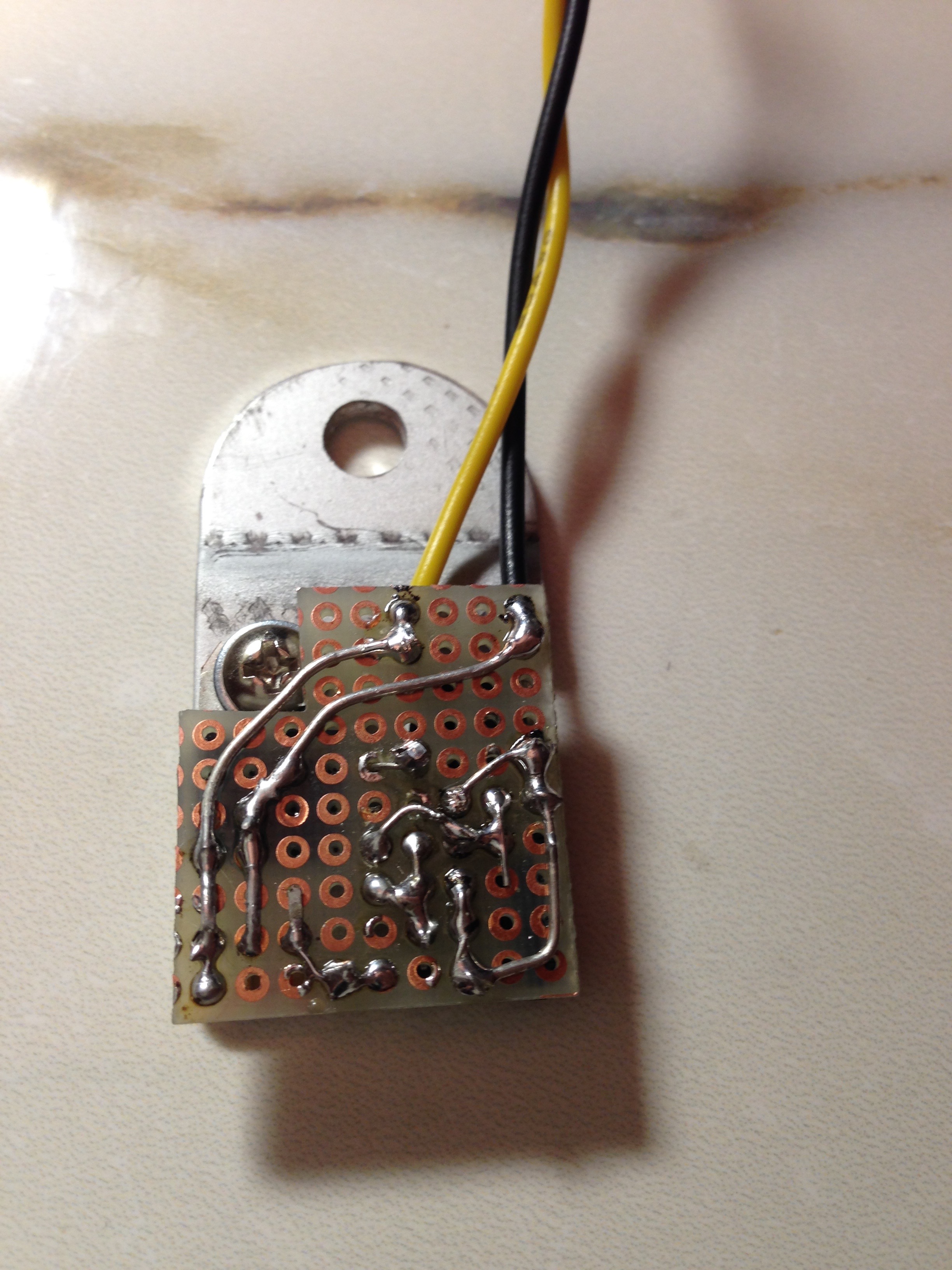

Il problema è stato di realizzare un circuito molto piccolo che potesse essere contenuto all'interno del fanale e che fosse avvitabile alla scocca del veicolo per permettere il raffreddamento del tiristore stesso. Dal circuito escono solo due fili, uno da collegare alla massa e l'altro in parallelo al comune che porta la tensione al commutatore delle luci.
il tutto in termini di componenti è ben costato 3,5 €, chissa se riuscirò mai a recuperarli dall'avaro nipote :D :P

Correggo il componente principale non è un triac ma un SCR.
