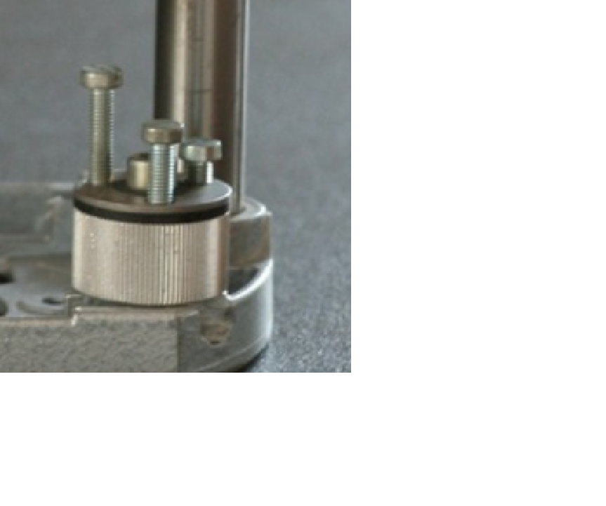

Allego l'immagine del profondimetro che è montato sulla fresatrice della Metabo ofe 1229, secondo voi potrebbe essere utile un sistema del genere per upgradare il progetto del fermacarrello? Avendo 3 posizioni di arresto si potrebbero fare più lavorazioni senza dover misurare di volta in volta lo spostamento dell' asta.

Ciao Marco
Sicuramente funziona. Gli stop a stella si vedono installati su torni professionali e permettono di impostare diverse battute. Resta solo da vedere l'utilità in ambito hobbistick. Comunque si è fattibile

Ciao Marco, ciao Mario, ciao a tutti,
come ha detto Franco si può fare e la modifica al fermo di Mario non penso sia complicata: è sufficiente togliere il fermo in plastica dura e sostituirlo con un quadrello di lunghezza opportuna, poi serve un disco forato al centro con il diametro del quadrello e quattro distanziali di opportuna lunghezza: si hanno così a disposizione quattro profondità sempre ripetibili.

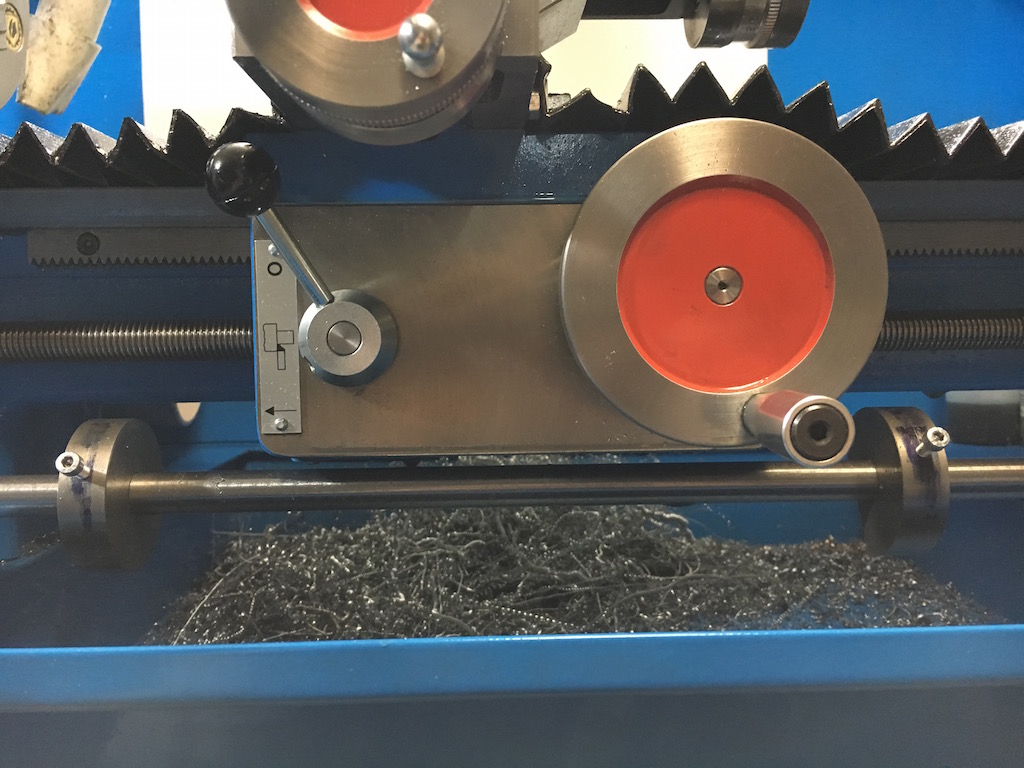

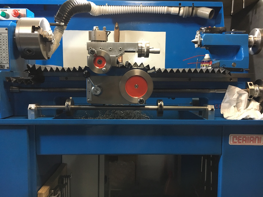

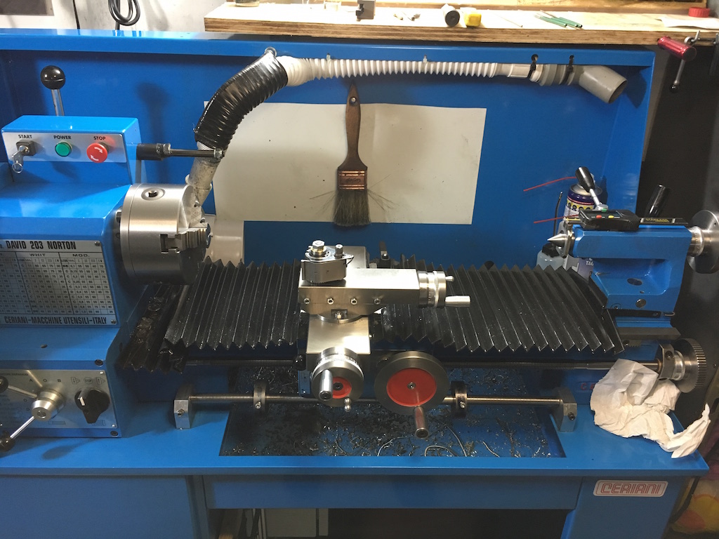

Ciao amici.Mario hai fatto alzare un bel polverone.Comunque vi voglio far vedere la soluzione che ho adottato io.Dato che le guide le tengo perennemente protette con una gomma a soffietto sia per tenerle sempre pulite e sia per proteggerle da cadute accidentali di oggetti che potrebbero provocare seri danni a le stesse.dunque la soluzione è molto semplice le foto che seguono parlano chiaro.

E' senza alcun dubbio efficace ed originale anche se hai dovuto sforacchiare il mobile.

Ciao Antonio, vedo che c'è un pò di idraulica nella tua meccanica, hai avuto un idea brillante per l'aspirazione delle polveri dal mandrino, sempre pronto ed utilizzabile quando serve.
Post Re: Stop carro tornio Ceriani
il: December 3, 2016, 06:01
Ciao Marco,mi capita spesso di lavorare grafite o rettificare un'oggetto ed è una scocciatura tutte le volte cercare di posizionare il tubo dell'aspiratore cosi ho deciso di predisporre il tutto in modo permanente devo solamente innestare il tubo dell'aspiratore e partire con la lavorazione.
