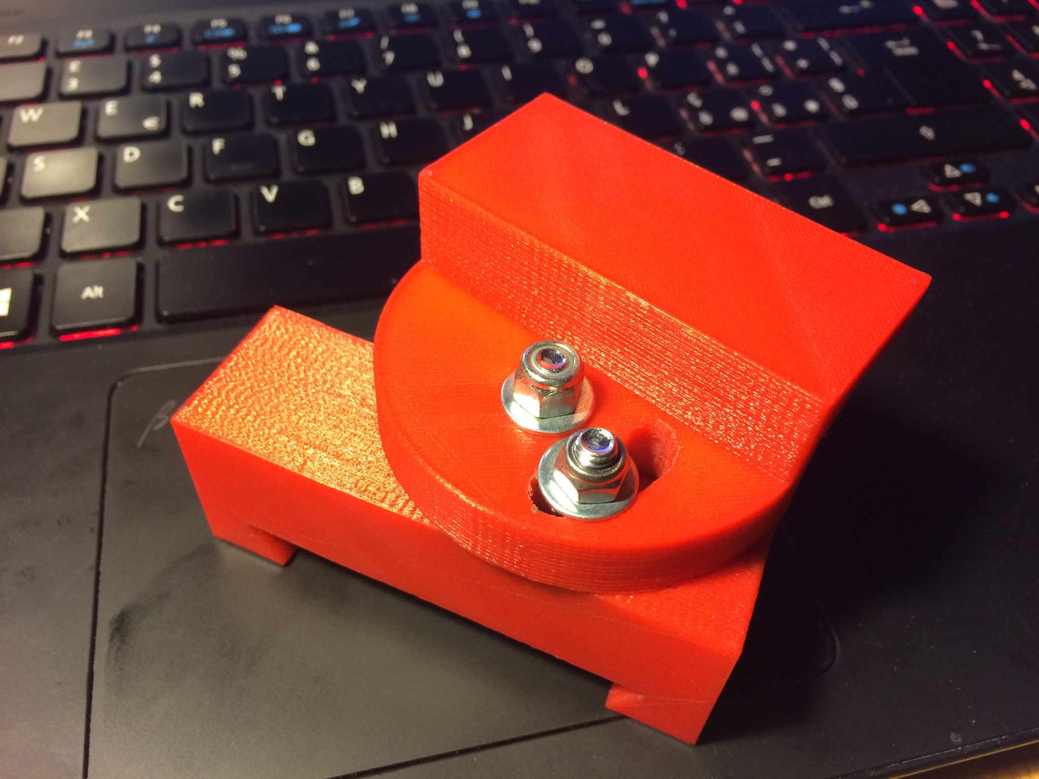

Reputo di grande utilità lo strumentino che, con la solita SAPIENTISSIMA pillolina ci ha sugerito il grande GURU :D

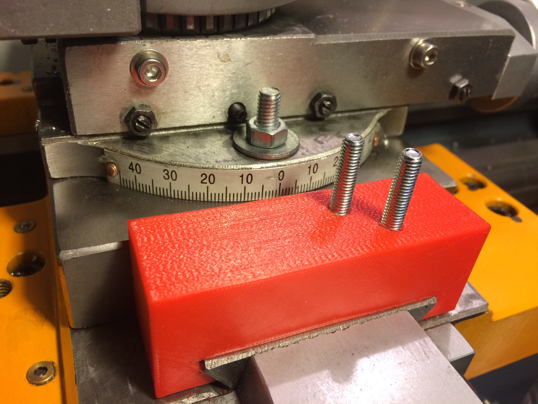

La dima per torniture centesimali utile per riposizionare il carrino sul noto angolo di 5,74 gradi.
Io però ho dovuto realizzare una variante della dima proposta da rick poichè io ho un QUANTUM 400 vario e, come vedrete, ho dovuto fare un piccolo "scavalco" ma il risultato finale è stato ottimo :P
