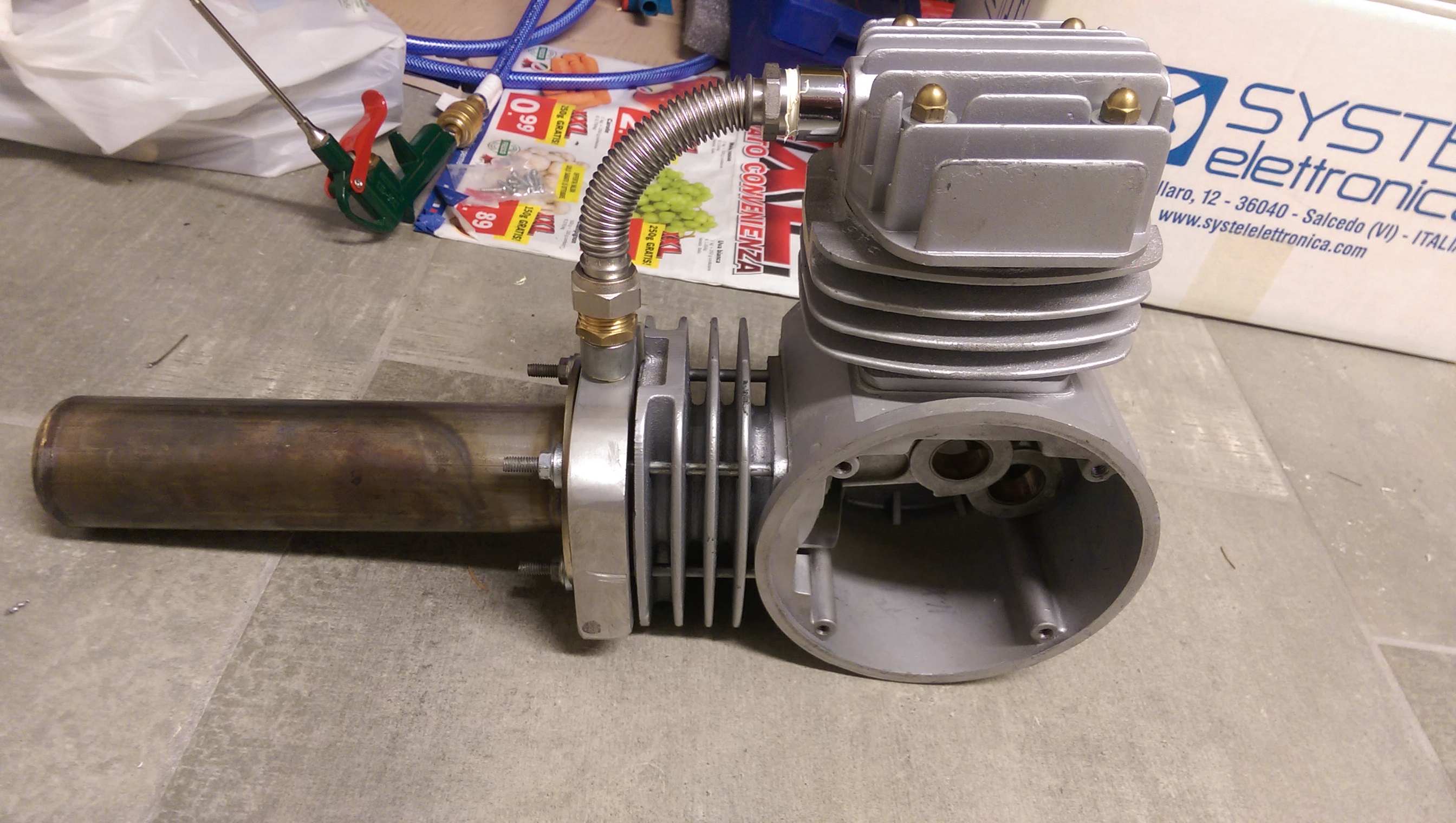

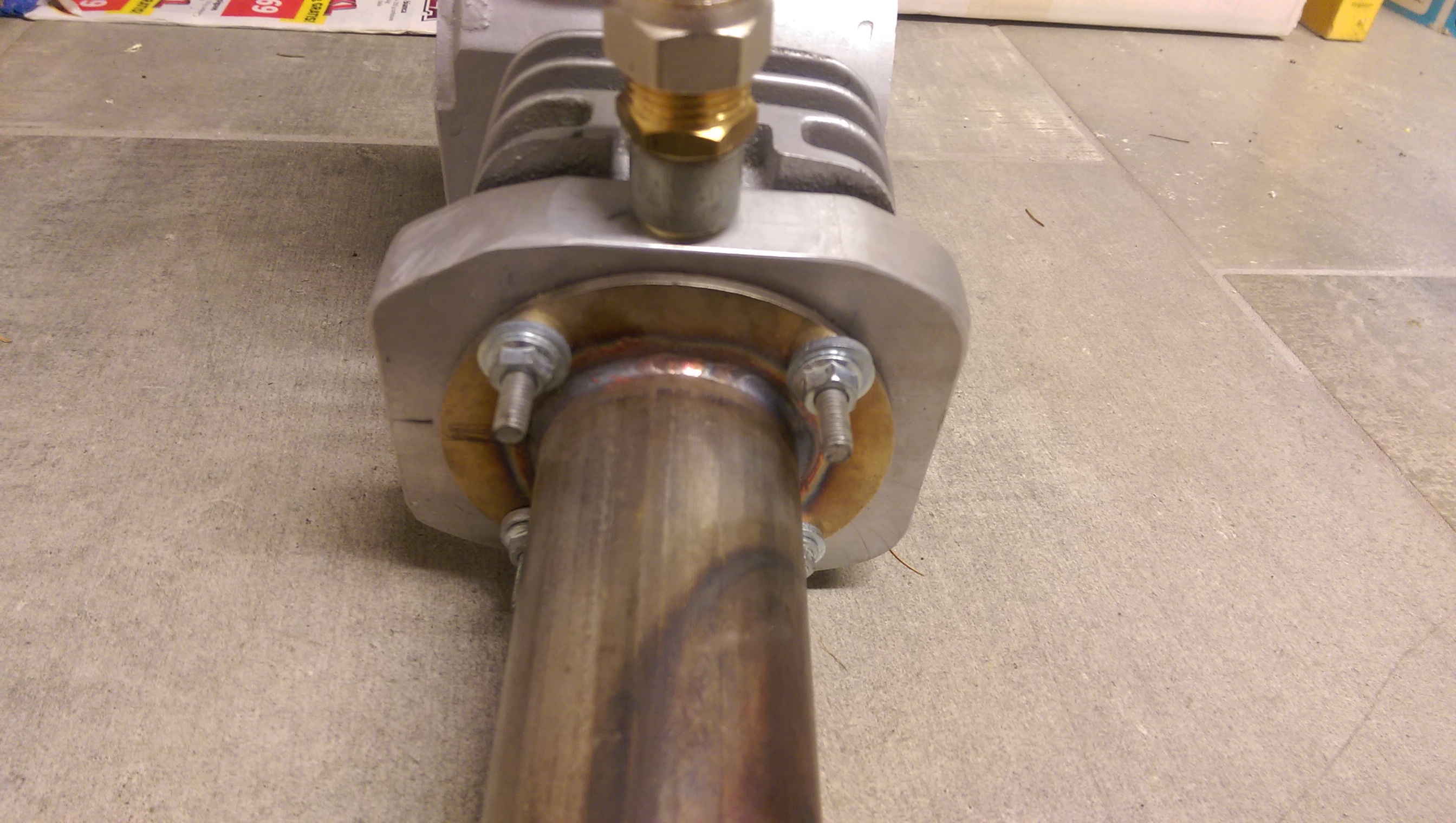

Ciao a tutti.
Vi presento un progetto iniziato diversi anni fa realizzato a partire da un grosso compressore bicilindrico ormai in disuso.
L'ho ripreso solo da qualche mese,la prima volta che ho provato a farlo girare è partito a stento e si è fermato quasi subito ma ora,dopo una drastica cura dimagrante dell' albero, sono più fiducioso.
Attendo commenti, domande, consigli.
A presto!
Francesco

Grazie Giuseppe, devo ancora finire di lavorare l' albero, prima era troppo lungo perché tutt'uno con il rotore del motore elettrico del compressore ,all' inizio avevo assemblato tutto insieme ma fra i 2 grossi cuscinetti e i paraolio gli attriti erano veramente eccessivi.
Ero partito con un volano da 200 mm peso 2 kg ma faceva solo qualche giro stentato
Ora rimproverò magari con un volano più grande e un nuovo cuscinetto più scorrevole.
Ho anche sostituito le fasce elastiche con fasce in teflon di mia produzione.
Spero di non aver tralasciato nulla, appena ho un po' di tempo mi rimetto al lavoro.
Vi terrò aggiornati.
A presto!
