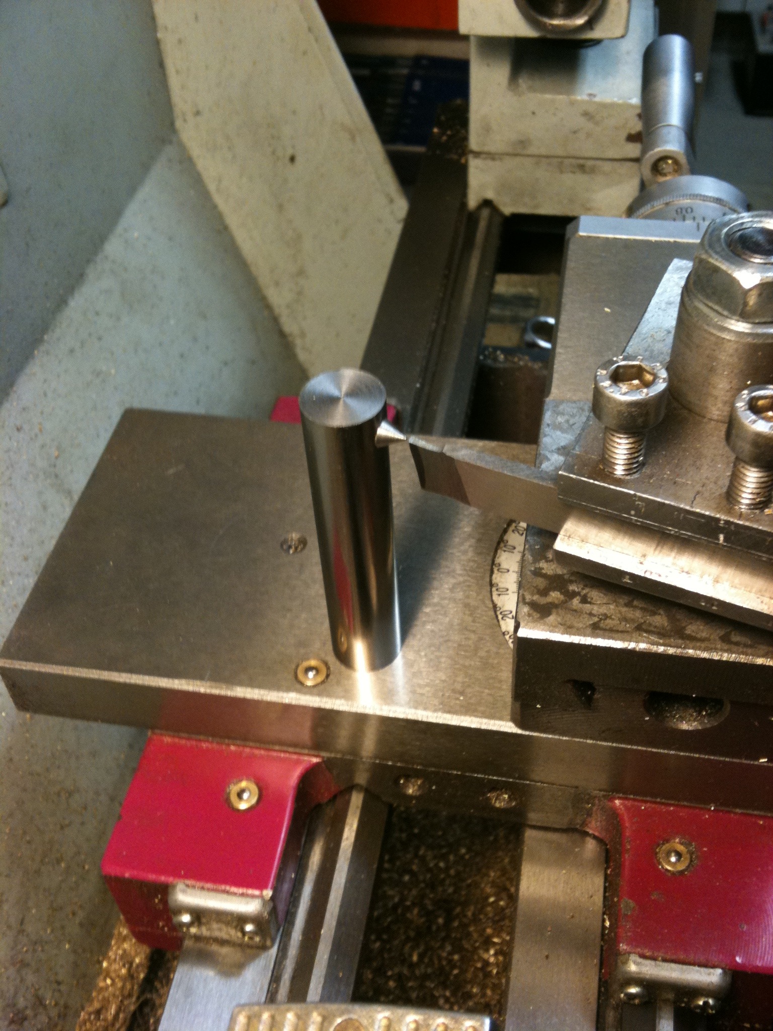

Un fattore molto importante quando si usa il tornio è quello di porre l’utensile alla giusta altezza.
Il tagliente si deve trovare esattamente  al centro del pezzo in rotazione affinchè lavori nelle giuste condizioni.
L’operazione può essere fatta in vari modi. Per esempio usando la contropunta nel toppo mobile (o ControTesta).
Un utile accessorio che si può fare direttamente sul tornio è quello indicato nella foto. Esso è molto comodo e permette di avere la regolazione precisa dell’altezza punta senza dover smontare parti e togliere il pezzo in lavorazione.
Altezza punte
Strumento per regolare l'altezza punta by EBG Micromeccanica
