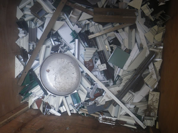

Di solito io utilizzo dei pezzi di scarto della lavorazione degli infissi in alluminio, è una lega di anticorodal (AL 6060) che non è il massimo ma per certi usi va bene. Del resto questo materiale è facilmente reperibile, di solito questi artigiani consegnano questo materiale di scarto a delle ditte che lo ritirano pagandolo credo circa 1 euro al kg. Altra fonte possono essere i carrozzieri, visto che in alcuni tipi di autovetture ci sono parti in alluminio, ad esempio il mio carrozziere mi ha rimediato un cofano di una BMW incidentata. L'alluminio più pregiato è quello dei pistoni e altre parti di motore, provare negli sfasci. Il top sarebbe quello dei cerchi in lega che tralaltro contengono anche magnesio che rende la colata particolarmente fluida. Mi risulta che esistono delle ditte che trattano metalli rottamati, si dovrebbe trovare anche lì.
